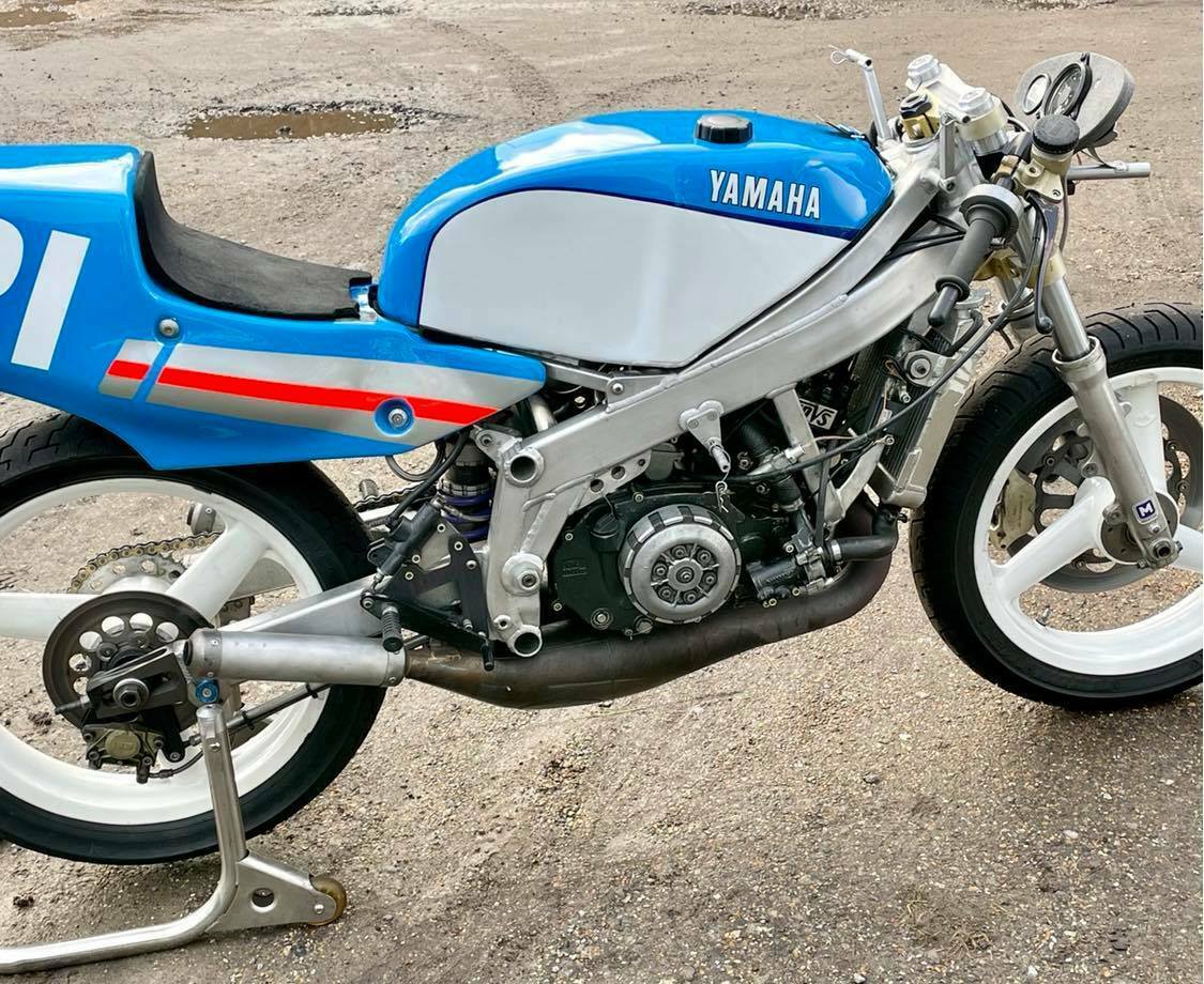

Update 1 is verbaut.
Ob update 2 und 3 vollstàndig verbaut sind (auf deinen fotos nur teilweise zu erkennen) siehste nur wenn du die zahnräder von der ausgangswelle nimmst.

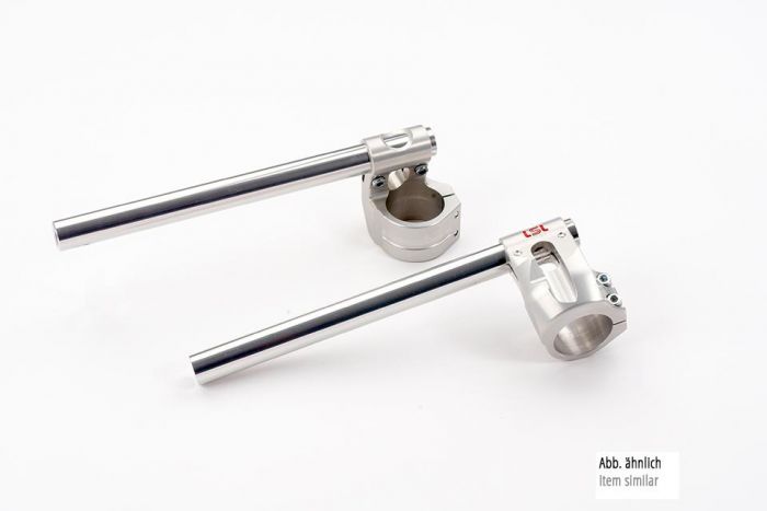

alternativ zum sbk-lenker gibts stummel mit erhöhung.
