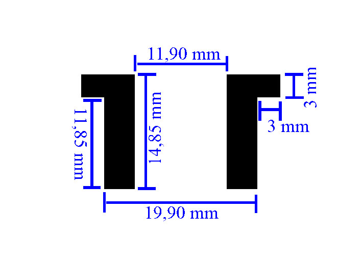

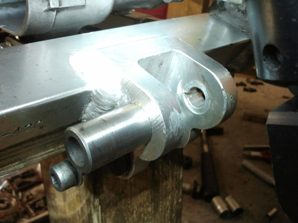

Du stehst auf dem Schlauch bzw. musst du schon alle Infos rüber schieben!
am Rahmen ist die Aufnahme für den Umlenkknochen (Original) nicht für das Federbein! Klingelt es?
Michl hat bei seinem Umlenkknochen das damals nicht bedacht, kleiner Fehler seiner seits da er nur RGV kannte welche anders ist.
So braucht man natürlich eine Bund-Hülse die dort ausgleicht. Mir hat er besagte Hülsen damals dann nachgereicht.
Ich konnte den Schriftverkehr aus 2012/2013 inklusive meiner Skizzen und Bilder für ihn wieder finden.
das muss so
siehe lager hk2020 auf pleulbolzen 20 und die schraube ist 12
http://www.wendelmotorraeder.d…_10031210_1003121006.html
die nut ist um den pleulbolzen bei bedarf raus zu treiben...
