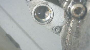

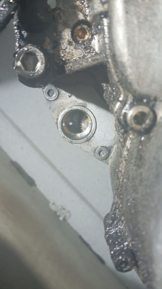

    Und ich habe etwas Öl wo am Krümmer raus kommt.
    Ist das normal?
