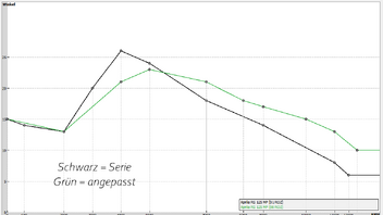

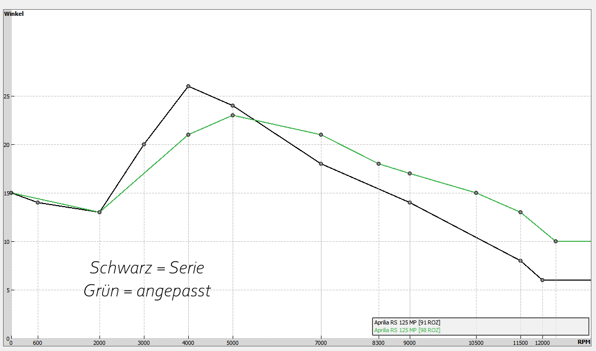

    Der Auslassschieber war der Übeltäter (mal wieder 🙄). Vermutlich hat sich mit der Zeit der Bowdenzug etwas gelängt und der Schieber ragte, im geöffneten Zustand, ca. 3mm in den Auslass. Mit angepasster Zündkurve und neu eingestelltem Schieber läuft wieder alles so wie es soll.

    Mit dem Gedanken hatte ich auch schon gespielt das der Arrow ABE Krümmer im oberen Drehzahlband dicht macht.
    Heute hatte ich testweise mal die 120er HD gegen eine 122er HD getauscht um zu sehen, ob sich der Effekt verschlimmert (Zündkurve blieb unverändert vom letzten mal).
    Mein Gedanke war fetteres Gemisch->verbrennt langsamer->Drehzahlwand kommt früher->also Zündwinkel früher, weil Verbrennungsdruck zu spät seinen Peak erreicht.
    Der Effekt war aber genau umgekehrt. Der Motor hatte minimal weniger Leistungseinbruch bei 10800 rpm und ich konnte durch leichtes Gas lupfen diese Drehzahlwand überwinden. Ab ~11500 dreht der Motor wieder sauber hoch bis 12000 rpm.

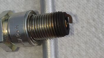

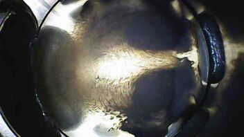

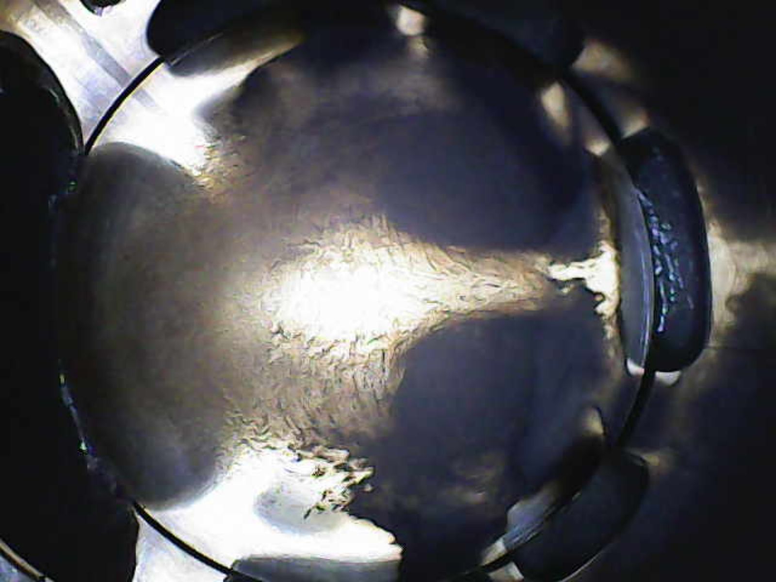

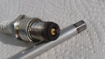

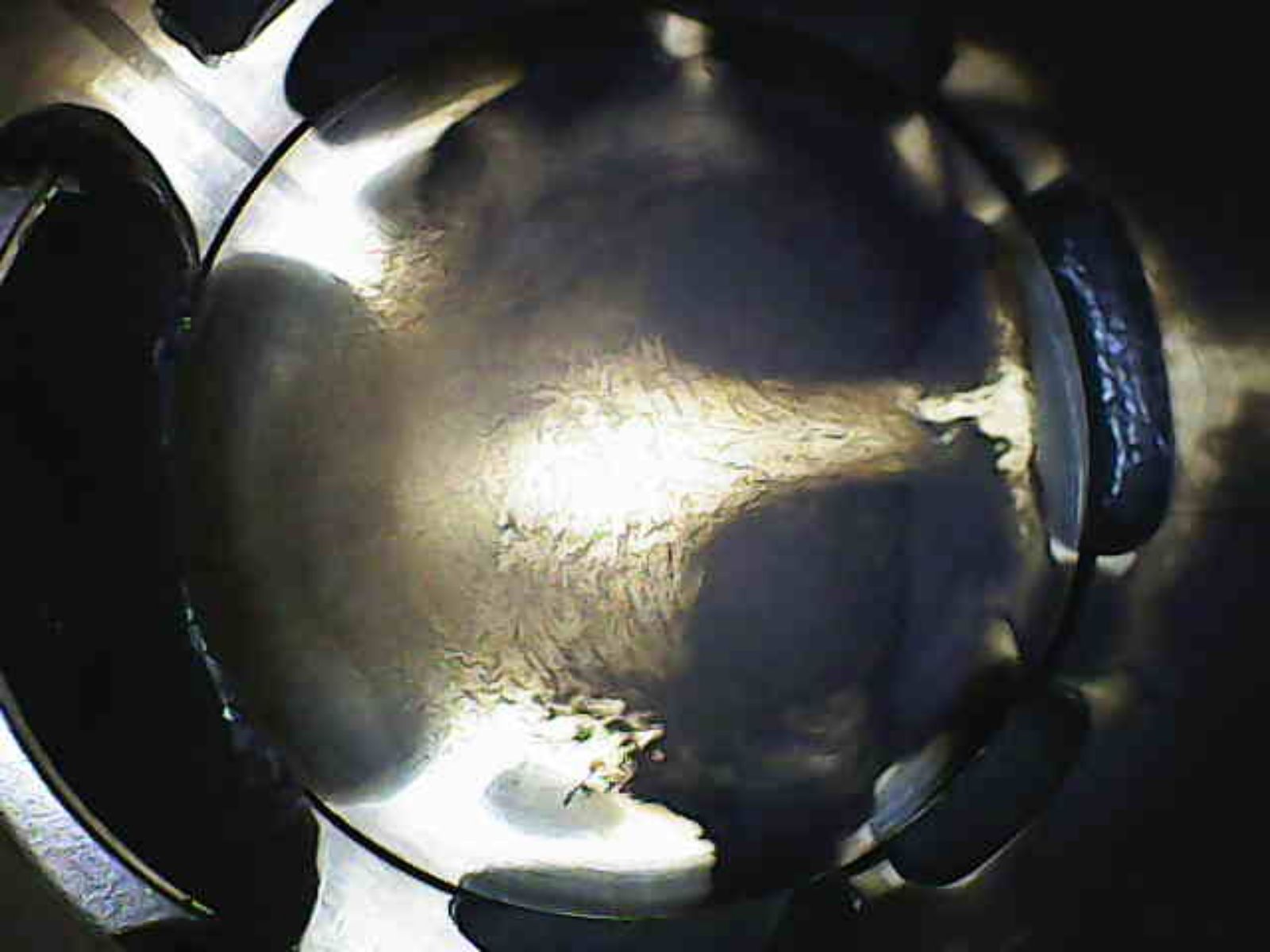

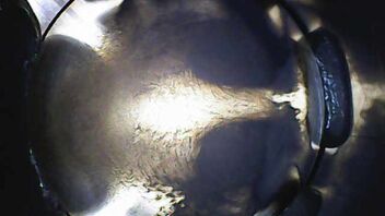

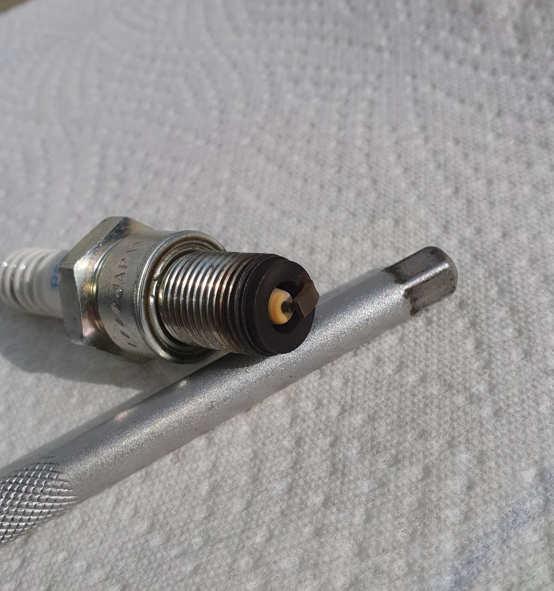

    Anbei noch Bilder von der ZK und dem Kolben nach 400 km. Der Strich neben dem Auslass ist nicht schön aber mit dem Fingernagel nicht zu spüren.

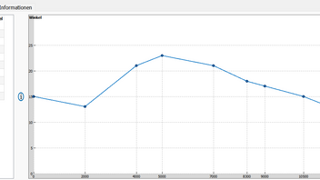

    Mit dem VHM AE32008-F Kopf bin ich nun bei ca. 13,4:1 und QS 1,1 mm gelandet. Mit der Serienzündkurve fuhr sich das ganze eher träge und wollte nicht so richtig.

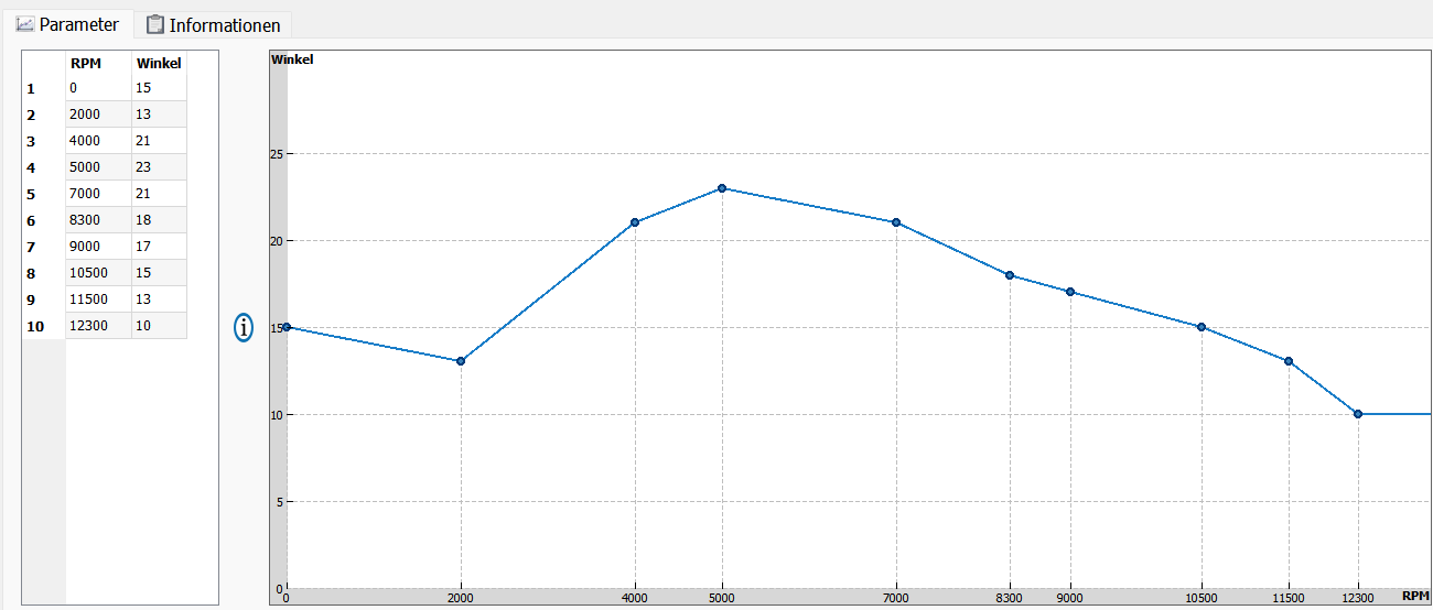

    Also habe ich mir die Möhre CDI besorgt um den Zündwinkel etwas später zu stellen und siehe da plötzlich rennt die RS einiges besser.
    Mit diesem Setup dreht der Motor 10800 u/min und möchte nicht höher drehen.
    Evtl ist der Zündzeitpunkt ab 10500 zu spät und ich sollte diesen etwas früher stellen?

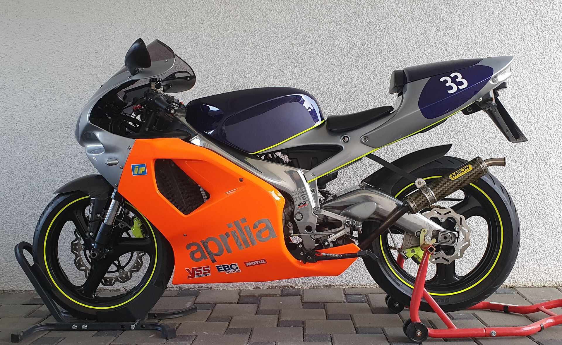

    Moin,
    ich bin Anton, 32, komme aus Baden-Württemberg (LKR SIG) und ich bin seit ca. 3 Jahren stolzer Besitzer meiner damaligen "Jugendliebe" :grimacing_face:
    Ich fahre eine Aprilia RS 125 MP Baujahr 1998. So nach und nach habe ich ein paar Dinge umgebaut und verändert (Koso RX3 Tacho, Rave Control, Arrow Komplettanlage, Verkleidungsteile lackiert, Felgen gepulvert...)

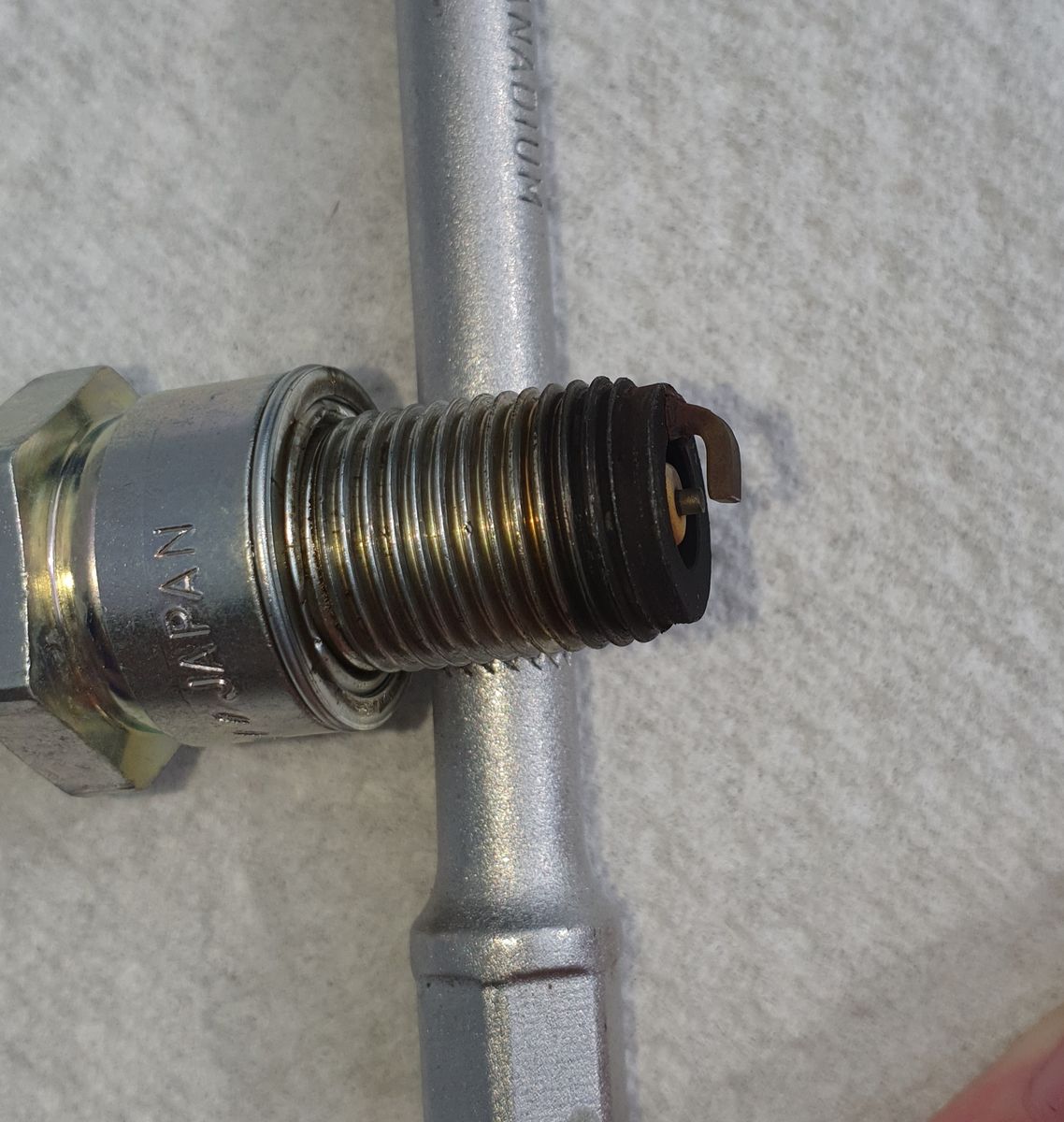

    Sonst läuft der Motor ohne stottern und hat eine schöne Leistungsentfaltung. Meine Vermutung deutete auf ein zu mageres Gemisch, weil die Zündkerze eher eine gräuliche Farbe hatte. Der Umbau auf eine größere Hauptdüse hat keine Abhilfe geschaffen.
    Fettet das Gemisch evlt. in den höheren Drehzahlen zu stark an und das Zündkerzenbild ist nicht so aussagekräftig?
