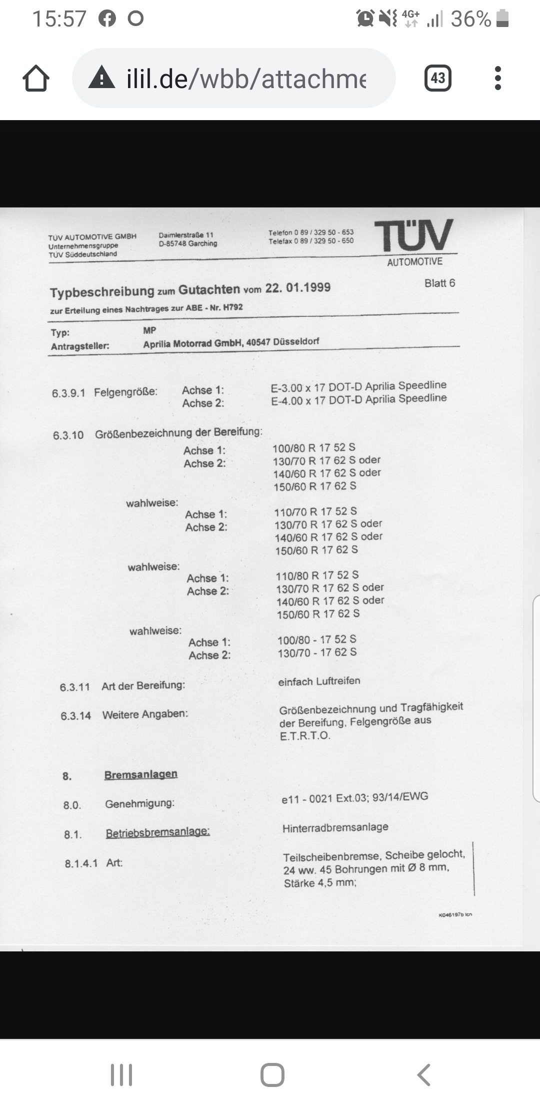

Hallo, hat eventuell jemand den Reifen Abschnitt der RS 250 LD ABE , anbei der der 125er.
Danke

ZitatOriginal von 4PR1L14
Hilft das?
Sehr gut, das haben wir gebraucht den Auszug aus der ABE der rs 125 mit den Reifenfreigaben und keine Fabrikatsbindung!
Hättest du das noch für die RS250 LD Bj. 1999.
Vielen Dank dafür!
Ich habe ja keine Abweichende Reifengröße da der 110 150 ja von aprilia freigeben ist nur halt nicht die Bauart. Bekomme Montag von der dekra die aprilia Freigaben da sieht man ja welches Fabrikat seitens Aprilia freigegeben wurde.

ich habe leider im Fahrzeugschein nur die 100 / 130 Reifen eingetragen. Die meisten fahren ja die 110/150 er Kombi. Des Weiteren ist bei der RS 125 ja eine Fabrikatsbindung nach ABE drin was bei der RS 250 zum Glück nicht ist. Hat jemand die originalen Aprilia Freigaben für die 1999 MP zufällig, am besten die ABE der 125 MP damit ich sehen kann was orignal für ein Reifen verbaut wurden musste. Ab 2020 muss man ja bei Fabrikatsbindung zum TÜV.
