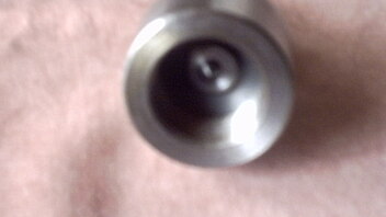

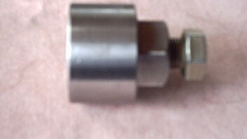

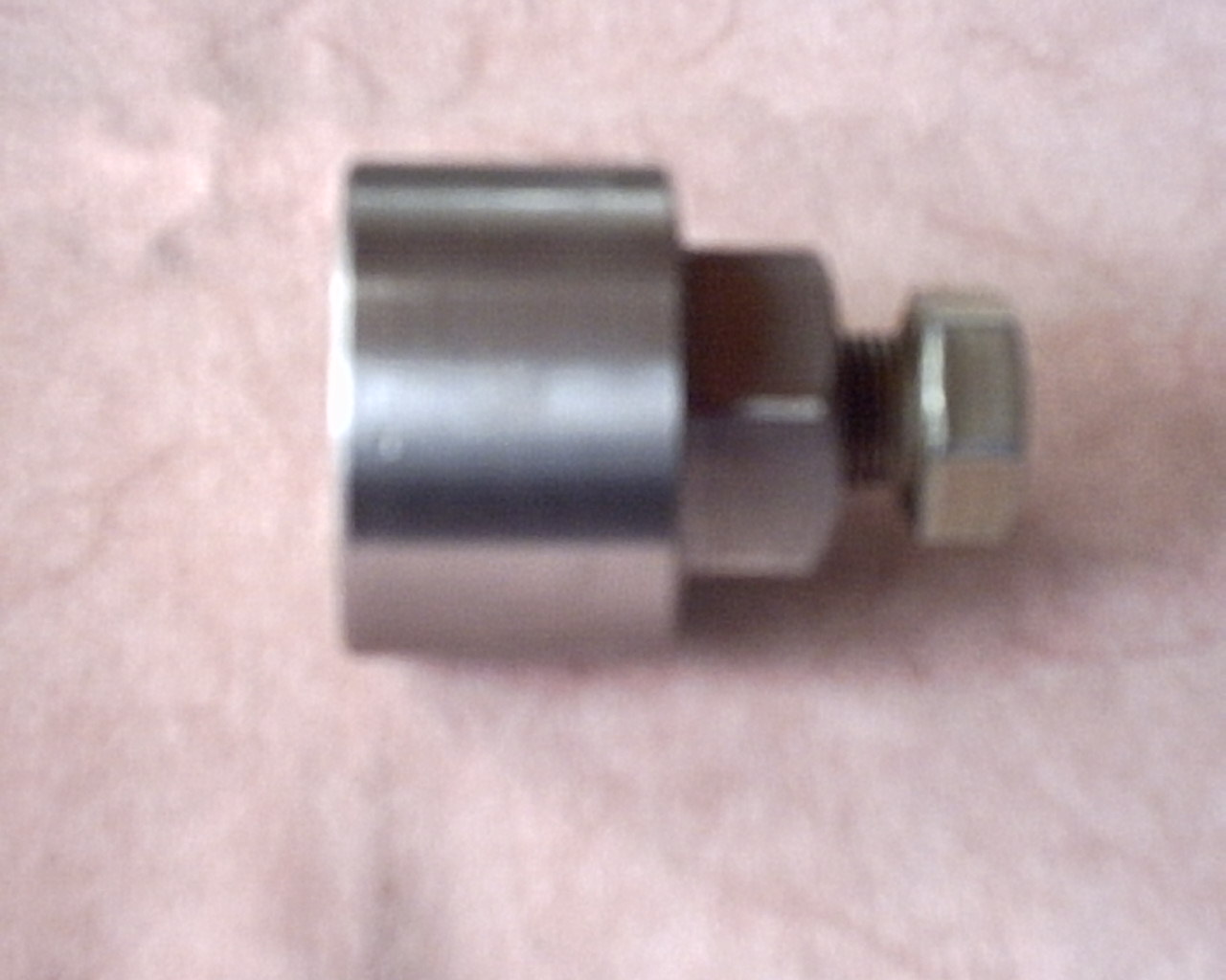

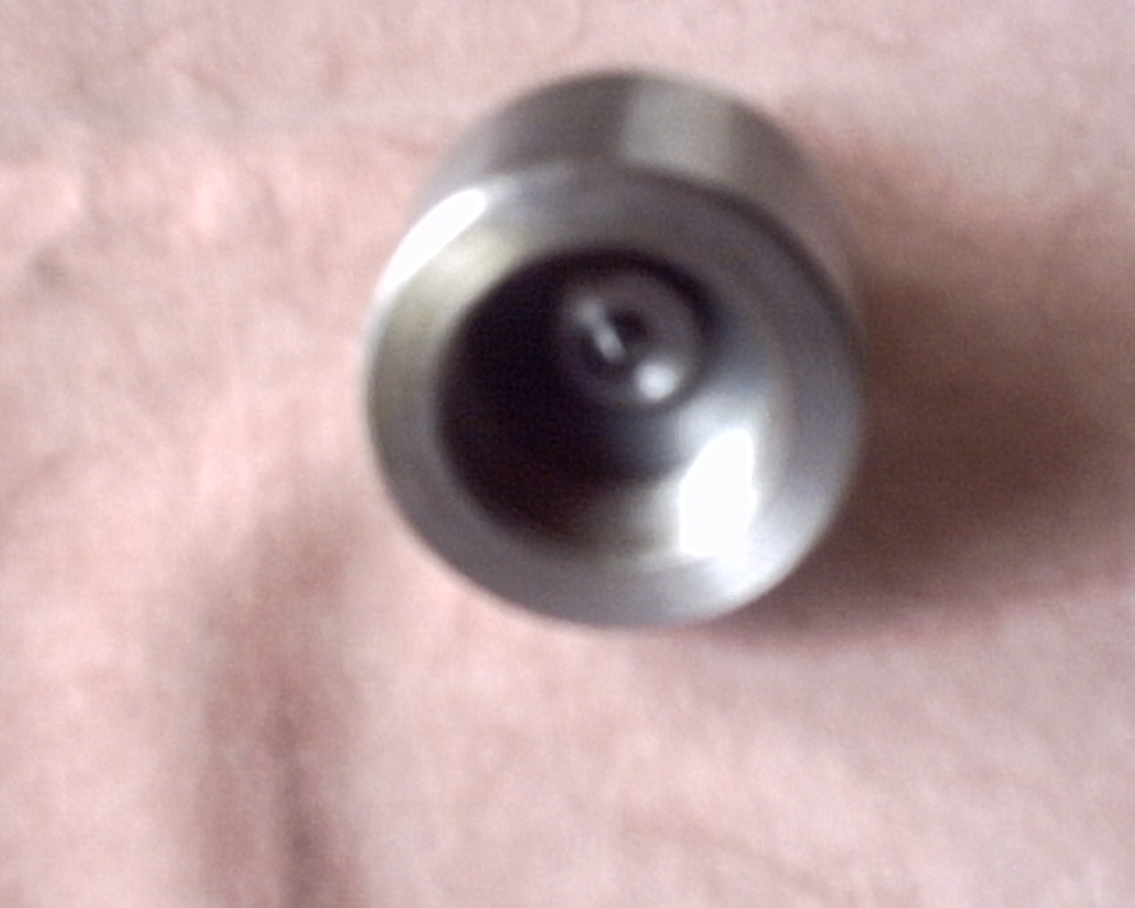

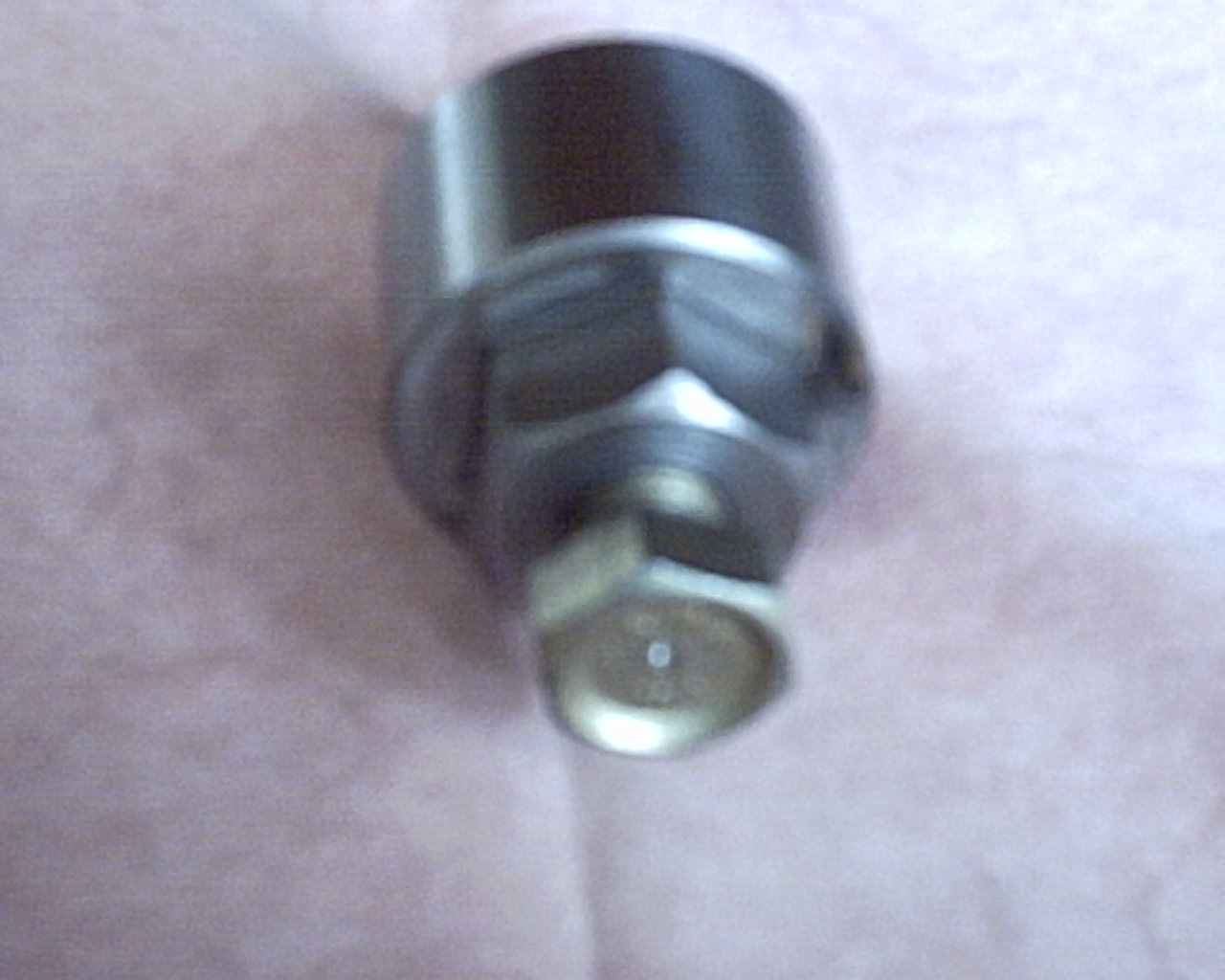

  • kann keiner von euch einen solchen polradabzieher selbst herstellen ?
    ich bräuchte nämlich auch einen !!!
    hab schon bei thorsten angefragt ....
  • SC kann sowas sonst wohl auch noch.
    hab noch net nach material und drehstahl geschaut.
  • werde mal selbst ein bissi herumbruzeln und schaun obs funkt .... :D
    bräuchte e nur auf a passende mutter m33x1,5 wie wir ja schon wissen, eine hülse oder ähnliches draufschweißen und dann auf die hülse eine platte mit loch + einer mutter + schraube ..... :nuts:
    fertig = der fein selbsgebastelte abzieher
    bin schon gespannt ob das etwas wird ......
  • jo sollte klappen.
    bloss am besten sone mutter in 12.9 kaufen.
    die abdrückschraube ebenfalls.
    und das abdrückgewinde am besten M12 aufwärts.
    sonst hält das nicht.
