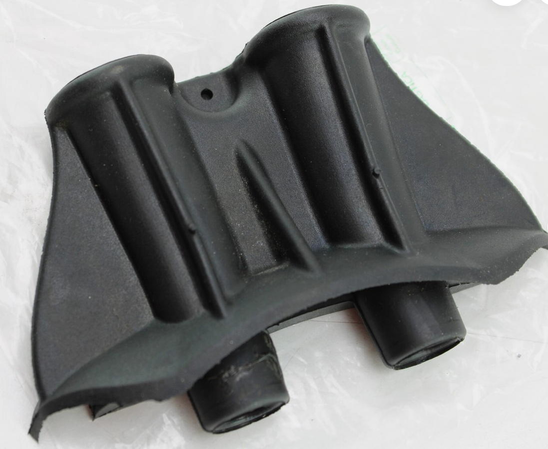

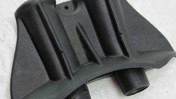

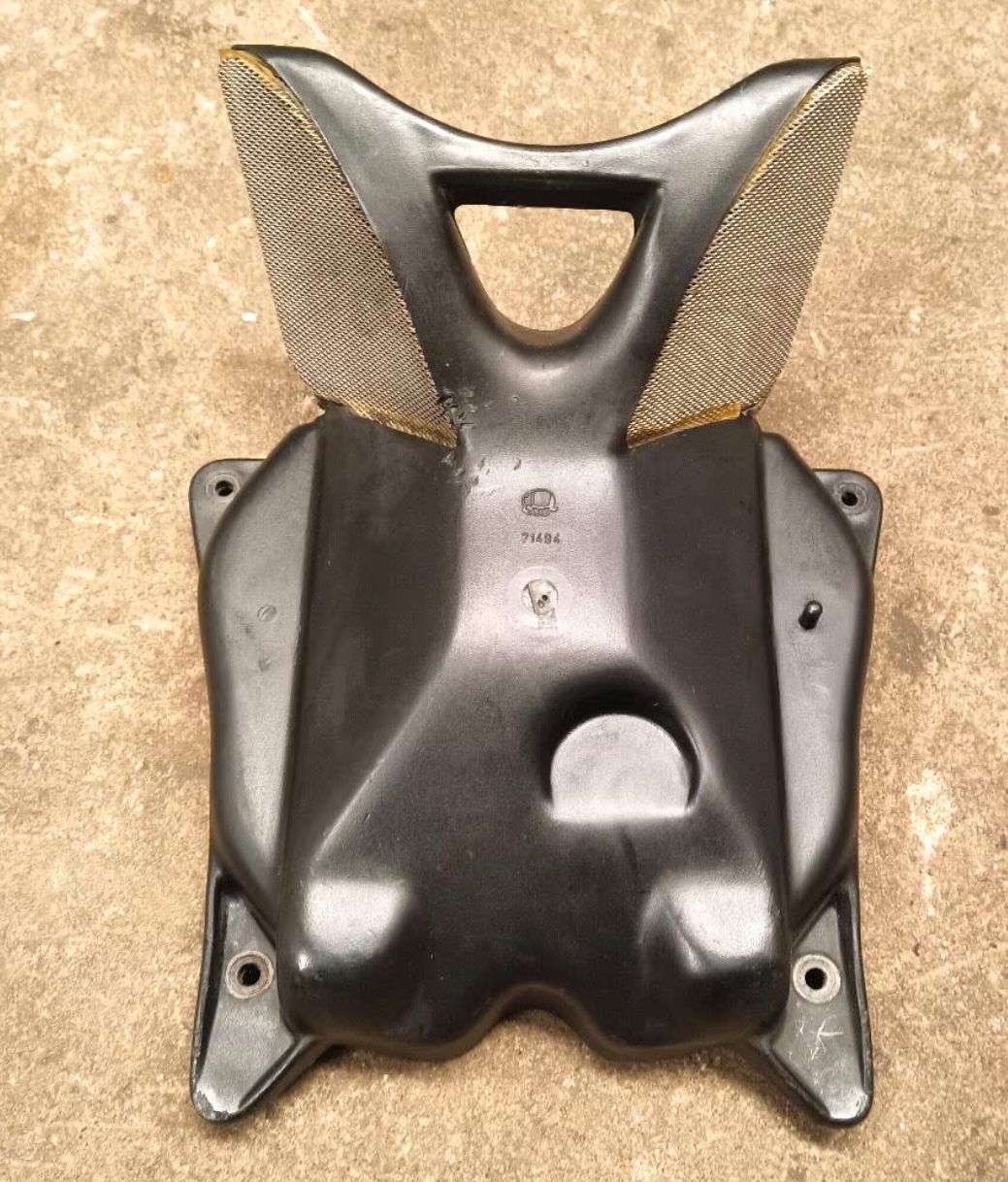

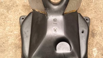

  • Der erste gezeigte Luftfilter Deckel ist der "Bunny ear" der Mito.
    Der ist sehr laut, wurde meistens in Verbindung mit dem Mikuni TM35 ausgeliefert und beides zusammen funktioniert sehr gut.

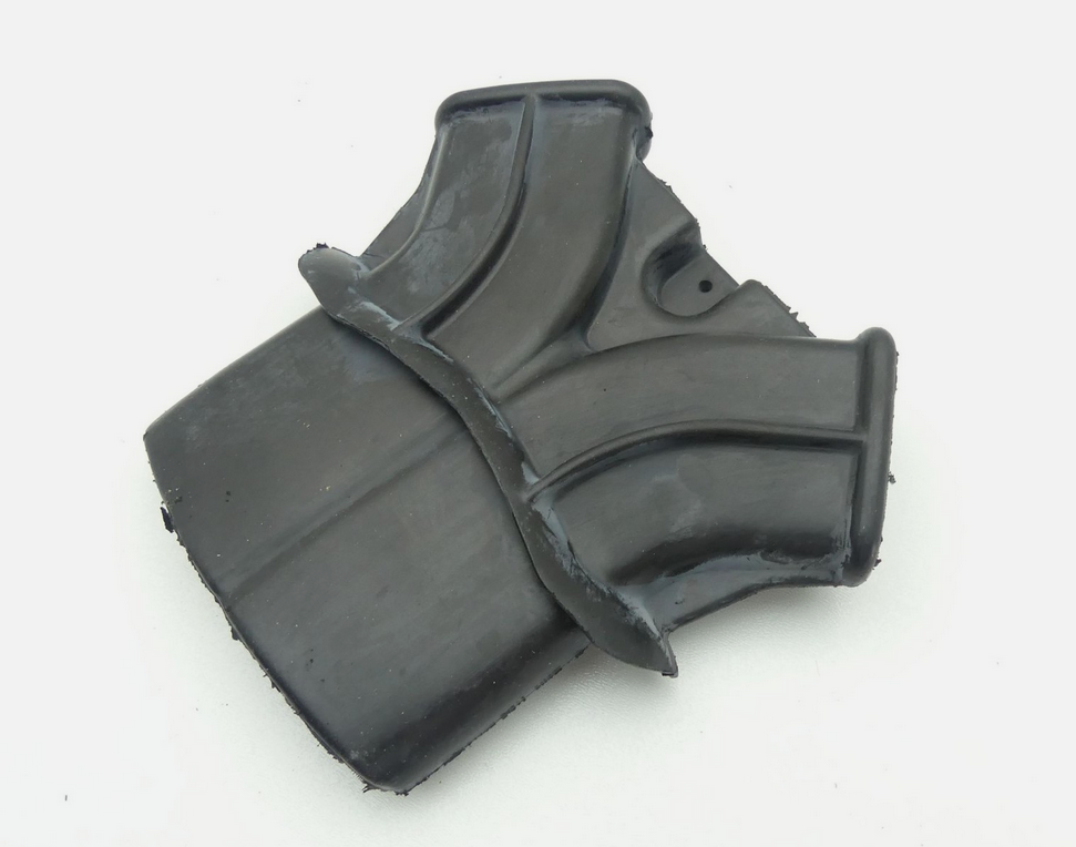

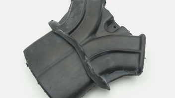

    Der Mittlere stammt aus dem "full power Kit" der Mito N3 und funktioniert am 28er Vergaser in der 30 PS abstimmung
    der Untere ist von der 15 PS Version, müsste aber auch
    halbwegs brauchbar am 28er in "full power" Abstimmung laufen.
  • Ja, die Bunny Ears sind nur für die großen Vergaser geeignet. Der mittlere ist derselbe wie an meiner N1 Planet mit 28er Gaser, damit läufts in jeder Drehzahl spitze mit den beschriebenen Düsen und X4 Nadel. Falls dein Mischrohr schon ausgeleiert ist, kannst auch eine 55er ND probieren.

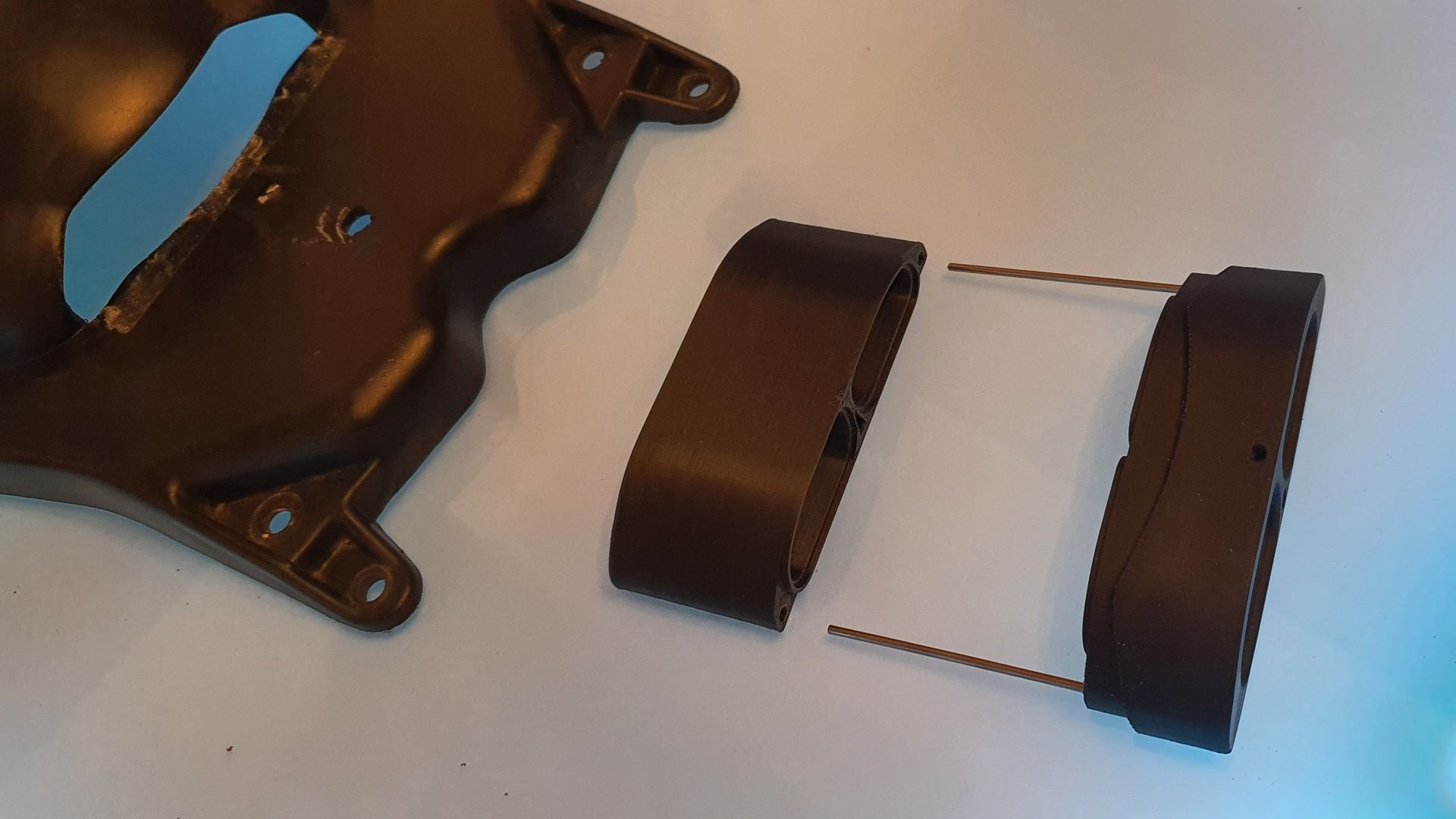

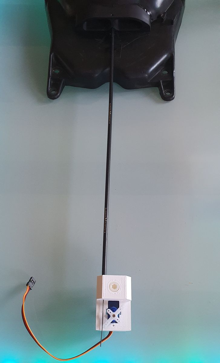

    Den Schnorchel als Schaltsaugrohr auslegen funktioniert auch ganz gut, bei ca 10.000upm öffnen lässts den Motor nochmal um ein paar hundert upm höher drehen. Lg
  • Ok habe mir den mittleren geordert jedoch bin ich an deiner Konstruktion auch interessiert kannst du mir die stl zur Verfügung stellen?
  • Sorry, da steckt zuviel Arbeit drin als dass ichs einfach verschenke, und ohne Steuergerät für Servo bringts nix. Zahlt sich kaum aus, vielzuviel Aufwand für so wenig Leistungsgewinn, ist höchstens auf der Rennstrecke interessant wo jedes Prozent zählt.

  • So nun habe ich den Adapter getestet den mittler also orginalen.
    Nun kommt es mir so vor als ob was drosselt, sie schein bis 3/4 drehzahl zu fett zu sein oder zu mager auf jeden fall mukkert es immer noch, der reso kick kommt dann aber am ende dreht sie auch nicht richtig raus bei 115-120 ist schluss ... werde nochmal die düsen anpassen und hoffe das sich an den drossel verhalten was ändert.
  • Klingt schon gut, Nadel, ND und Leerlaufgemischschraube einstellen, dann läufts. Die Motoren mit 28er Gaser und 2-Ring Kolben/Zylinder drehen nur knapp über 11.000, das passt so 👍
