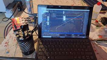

ich will ja schon gerne regenerativ bremsen und die Traktionsbatterie rein nur durch Fahrverhalten aufladen.
Nur leider habe ich kein Glück mit den VESC Dingern.

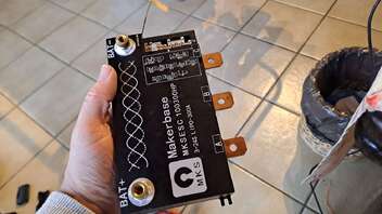

Neuen Makerbase VESC geordert, auf der Werkbank nur am Akku angeschlossen, kein Motor dran, angeschalten und 10 Sekunden Später Peng
Da der erste Regler trotz Strombegrenzung bei nur 80 A abgeraucht ist, der 2. Regler gleich beim einschalten auf der Werkbank, will mir diese Technik einfach sagen das ich ihn nie wieder ins Moped bauen sollte.

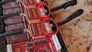

1. Benjamin Vedder Hat den ESC so entworfen das pro Anschluss 3 stück 4mm² Kabel raus gehen und Trampa hat Motorseitig jeweils nur 1 stück dickes 12mm² verwendet, die Kabel sind zu dick und überragen das Gehäuse und der mit Gewalt verschraubte Deckel übt gewaltig Druck auf die gesamte Platine aus
Mit Folgen:
Die eine Reihe von FET´S wird mit durch die Wärmeleitschicht gegen das Eloxal gedrückt, ist die Eloxalschicht an 2 Phasen durch, gibt´s einen gewaltigen Kurzschluss (war hier noch nicht soweit, die Leistungsstufe ist heil geblieben).
Die hintere Reihe der FET´s hat keinen richtigen Kontakt zum Kühlkörper aber der Regler hatte nie die Chance einen Hitzetod zu sterben.

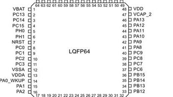

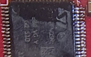

Eine Lötbrücke ab Werk hat die 3,3V Versorgungsspannung mit den internen 1,8V des STM32 Prozessors Kurzgeschlossen. Dieser Prozessor hat nie im Leben eine Firmware angenommen, weil er beim Erstkontakt mit dem ST Link (Programmiergerät für ST Microchips) bereits gestorben ist.
Das heißt der Hersteller und Verkäufer wusste das der Regler defekt ist und hat ihn wohl auf den "EU-Export Stapel" gelegt.
