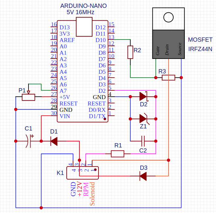

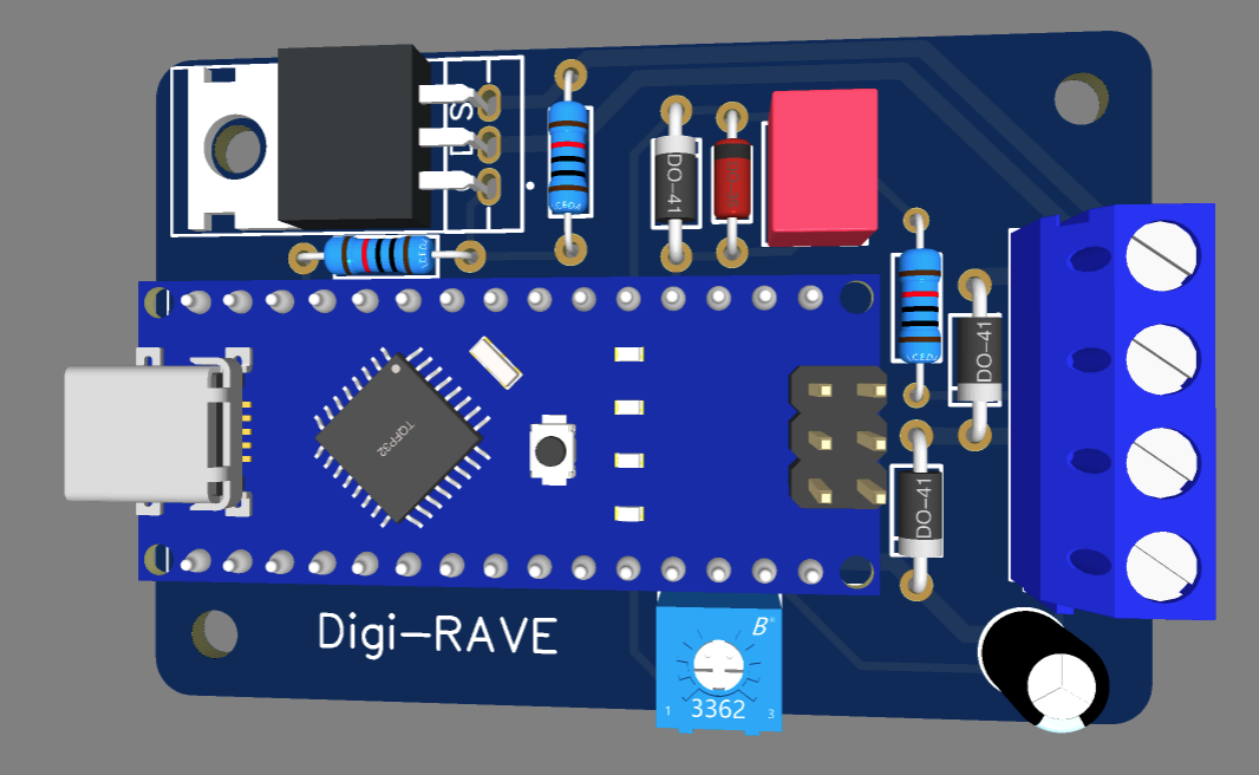

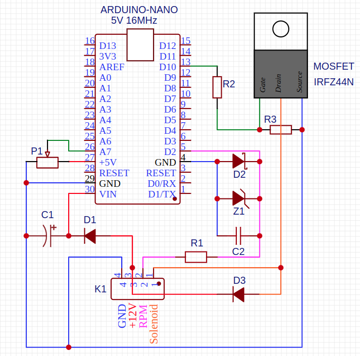

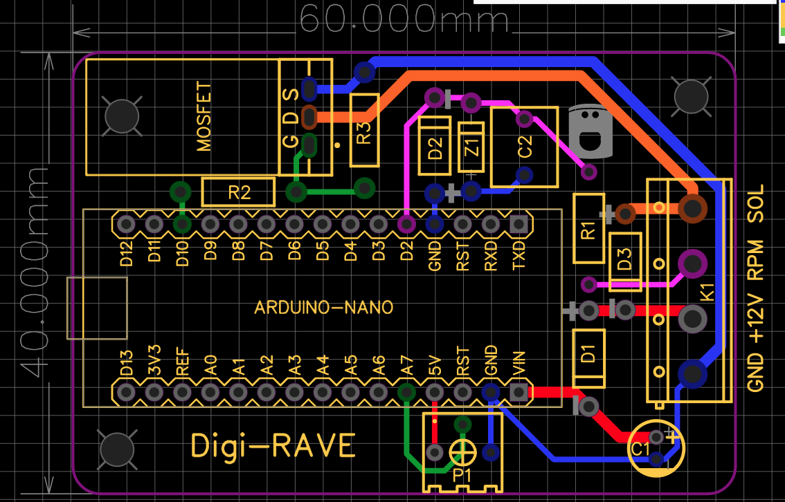

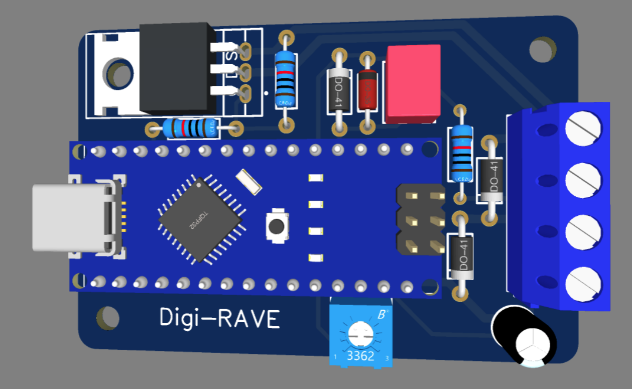

D-RAVE Controller Schaltung zum Nachbauen

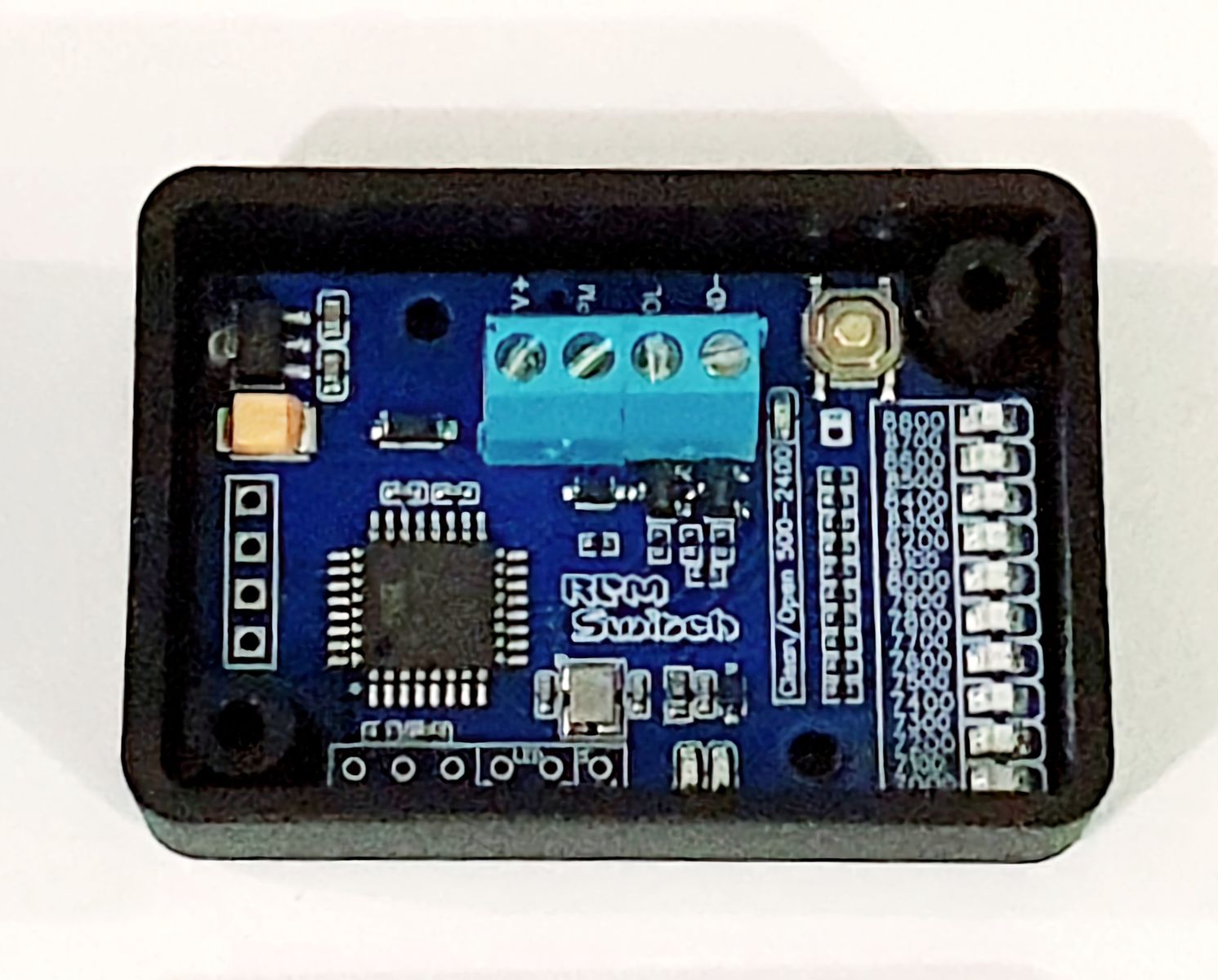

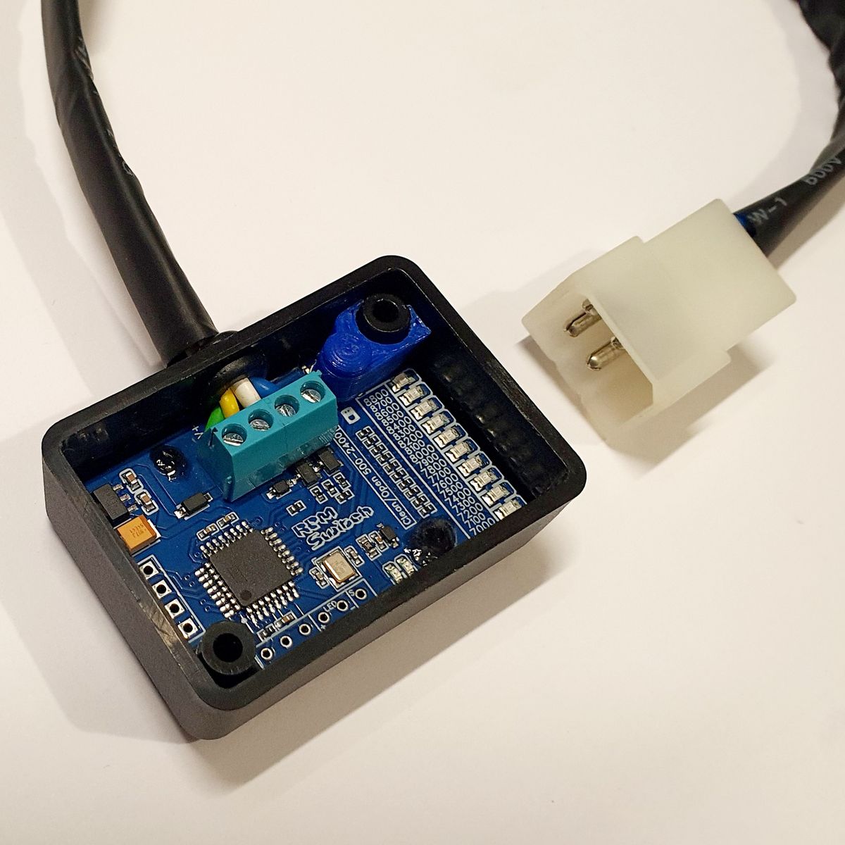

  • Das ist die Deluxe-Version für Aprilia RS125 und Gilera Modelle bzw alle Rotax 122/123, plug and play.
    Einstellbar von 7000-8800 Umdrehungen, Selbstreinigung (500-2400) ein/aus, Drehzahlsignal von Generator oder Pickup, und einige Extras wie Status-Led und Servo Ausgang.

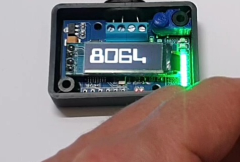

    Wenn der Knopf gedrückt wird, zeigen die LEDs die Auslass-Schaltdrehzahl und die aktuelle Drehzahl zwischen 7000-8800 zur Kontrolle.
    Wird ein Display angeschlossen, funktionieren die LEDs als helle Balken-Drehzahlanzeige 0-10000, das Display zeigt die Schaltdrehzahl wenn Motor aus und die aktuelle Drehzahl wenn an, gleichzeitig dient es als Statusanzeige und invertiert den Bildschirm wenn Schieber offen. Zusätzlich gibts viele Menüoptionen: Magnet Haltestrom, Servo Endpositionen, Displayanzeige Drehzahl oder Drehzahl+Maximaldrehzahl, Detocount, Runtime, Schaltzyklen,...
    Lg ✌️
