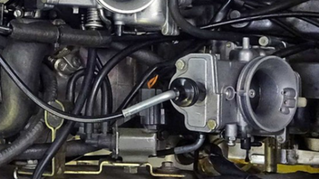

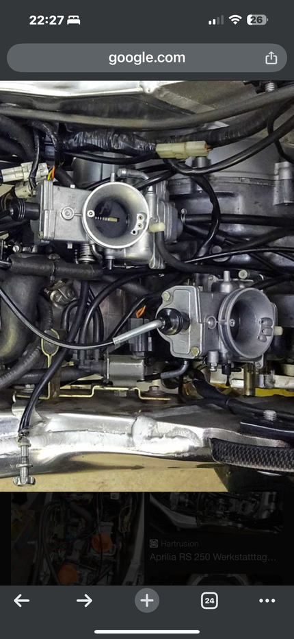

  • Das ist ebenfalls die Standgas Einstellschraube. Bei deiner wird das nur am stehenden Zylinder mit der flexiblen Welle reguliert. Steht der Gasschieber denn am liegenden auf identischer Höhe?

  • Äh, warte mal. Normalerweise ist die LL Stellschraube am liegenden Zylinder fest. Links wird mit der Welle eingestellt. Nicht, dass die Vergaser vertauscht sind....
