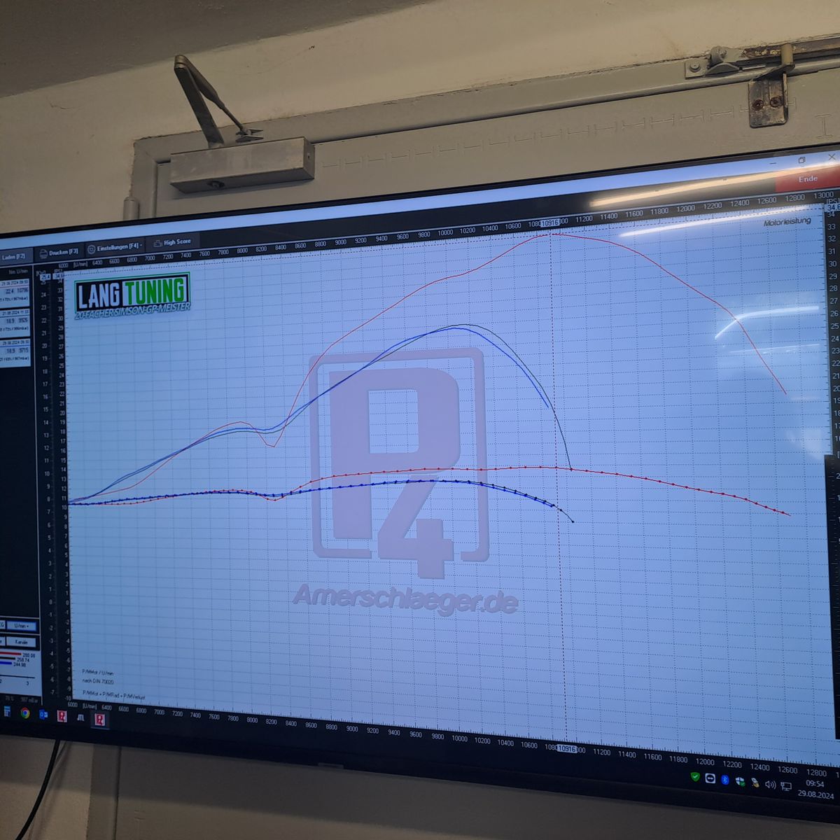

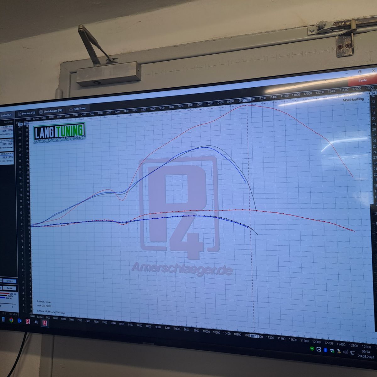

    Die Folgende Grafik zeigt 2 Rotax 122 Motoren mit 220H Zylinder.
    Blau und Grau sind eine perfekt eingestellte Aprilia Classic mit offenem Auspuff
    Rot ist eine viel zu Fett laufende RS mit Arrow Auspuff.
