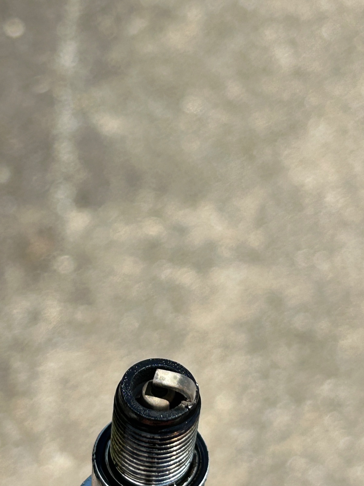

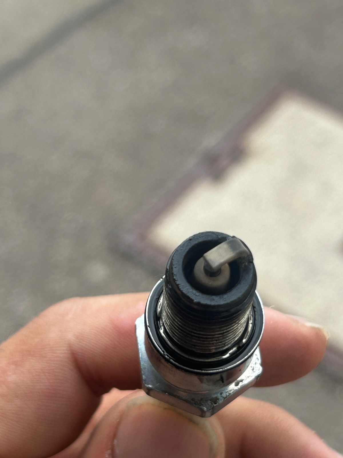

  • Hey Leute,
    Bräuchte mal Feedback, da ich keinen in der Gegend habe mit dem ich mich austauschen könnte. Was haltet ihr von dem zündkerzenbild ?kann man so fahren ?
    Phbh 28
    Hd130
    Nd62
    Bn266
    X2 war in pos2 zu mager pos.3 Gestottert
    X25 Pos. 3 auch gestottert pos2 zu mager
    X5 in allen pos gestottert
    X3 Pos. 2 und 3 auch gestottert
    X7 pos3 war auch gut pos4 besser
    X7/4
    X2/2
    X2/3 aber gestottert
    Ich weiß 130 ist hoch aber wenn ich auf 128 runter gehe verliere ich Leistung oben rum und im letzten Gang kommt er fast nicht in die Gänge
    Bei 130 läuft sie am ruhigsten und saubersten auch
    Bin bissle verwirrt Man sagt ja mittlerweile das es nicht unbedingt Rehbraun sein muss…
    Danke :)LG
    Einmal editiert, zuletzt von GoeksRS125 ()
  • Also ich hatte vor kurzem erst ein paar Tage Abstimmung hinter mir. Man braucht halt echt Geduld.
    Zur Maschine hast du leider nichts geschrieben.
    Baujahr?
    Auspuffanlage original oder nicht?
    Luftfilter original?
    Welche Zündkerze (Wärmewert)?
    Wenn alles original ist, halte ich die HD 130 definitiv für zu groß. Eine Bedüsungstabelle findest du hier:
    Bedüsungstabelle Dell’Orto PHBH 28 (Aprilia RS 125 2T) | Hartrusion
    Hauptdüse, Düsennadel, Düsenstock, Nadelclip, Leerlaufdüse und Gasschieber für alle Modellvarianten der Aprilia RS 125 und MX.
    hartrusion.com
    Achtung! Der obere Tabellenteil gilt für die gedrosselten Motoren, der untere für die offenen. Nicht verwechseln!
    Ich würde mit der Standardeinstellung anfangen und mich von dort weiterarbeiten.
