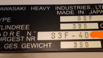

Jetzt habe ich dieses Typenschild gekauft, aber es ist so winzig, dass man es nicht gebrauchen kann.
Die Felder haben eine Höhe von 2,5 mm. Wie soll man die mit 3mm Schlagzahlen (Originalgröße!) die Daten eintragen?
Hatte zwischenzeitlich das Schild zurückgesendet und auch unkompliziert das Geld zurückbekommen.
Dann online für 26 Euro bei http://www.ardennes-plaques.fr ein Schild bestellt, gleich mit Gravur und 2 passenden Kerbnägeln.
Man muss dort mit PayPal oder Kreditkarte bezahlen, und (wenn die Rahmennummer eingraviert werden soll) einen geeigneten Eigentumsnachweis mailen.
Jetzt nach 2 Wochen habe ich das fertige Typenschild per Post bekommen, und muss sagen:
Es ist perfekt, absolut empfehlenswert, und sieht 100x besser aus als alles, was ich mit Schlagzahlen hinbekommen hätte:
