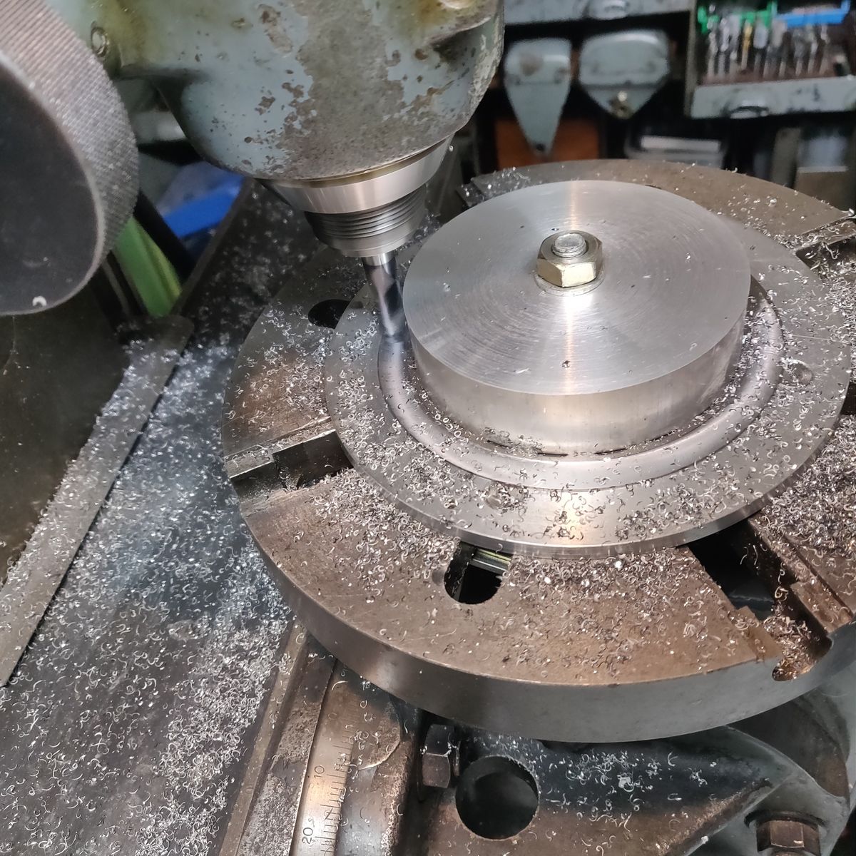

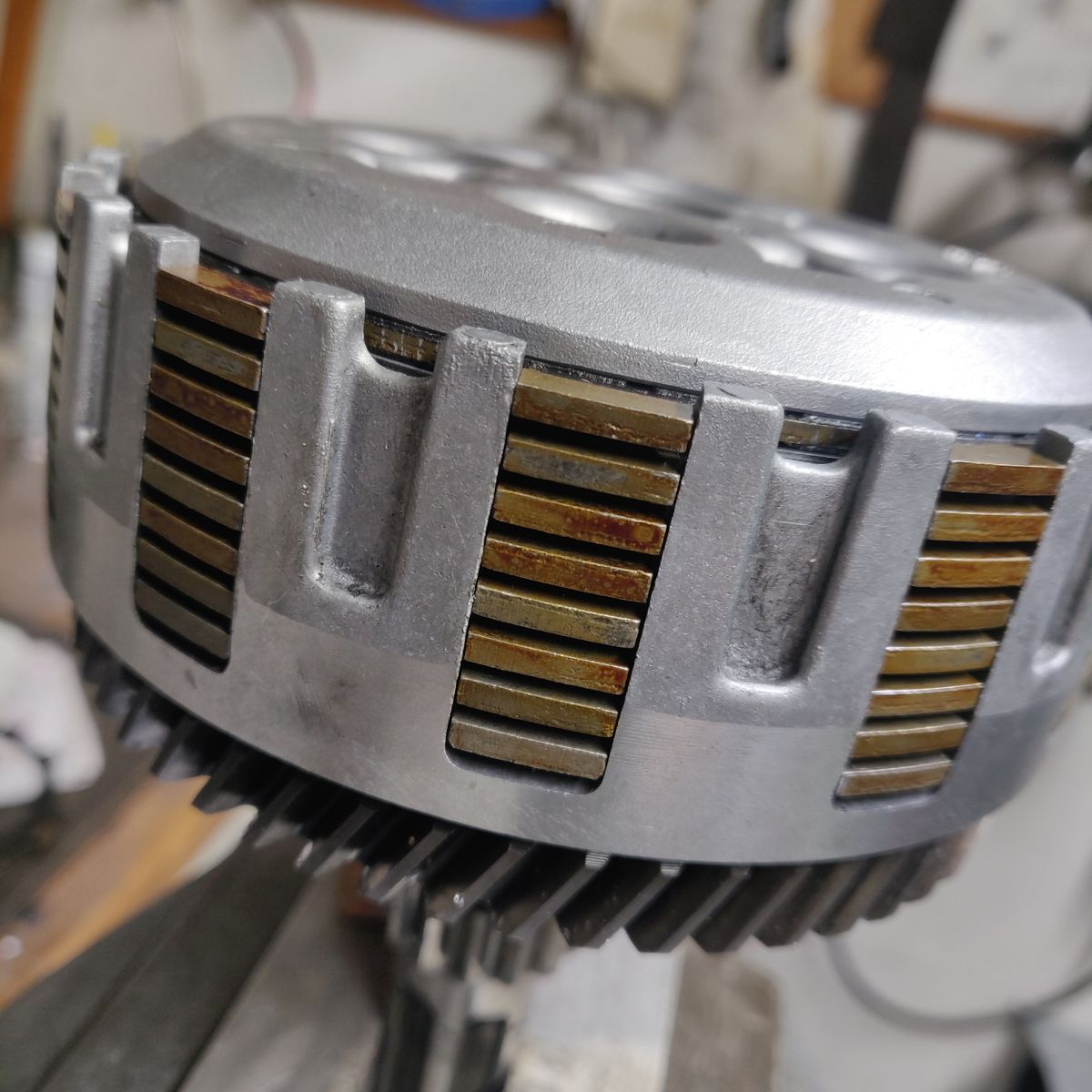

    hatte ja mal vor ner weile gefragt ob mir jemand was flachschleifen kann.. Naja hab bis heute niemand gefunden und auch die Suche nach einer geeigneten Maschine war nicht erfolgreich. Hatte jetzt keine Lust noch länger zu warten und hab es einfach auf der Fräsmaschine gemacht. Mal schauen ob die Stahlscheiben sich unter last nicht bleibend verformen.
    Ganz cool an der Methode ist, dass die Fläche an der die Lamellen am Innenkorb anliegen nicht kleiner wird.

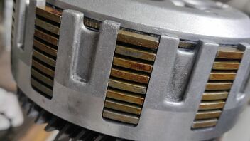

    Jetzt muss ich mal checken ob der Platz im Gehäuse ausreicht, ob beim Ausrücken die Druckplatte am Seitendeckel kontakt hat.
