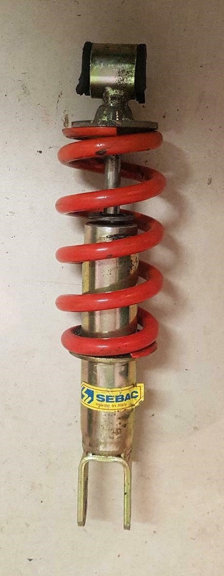

    Federbeine:

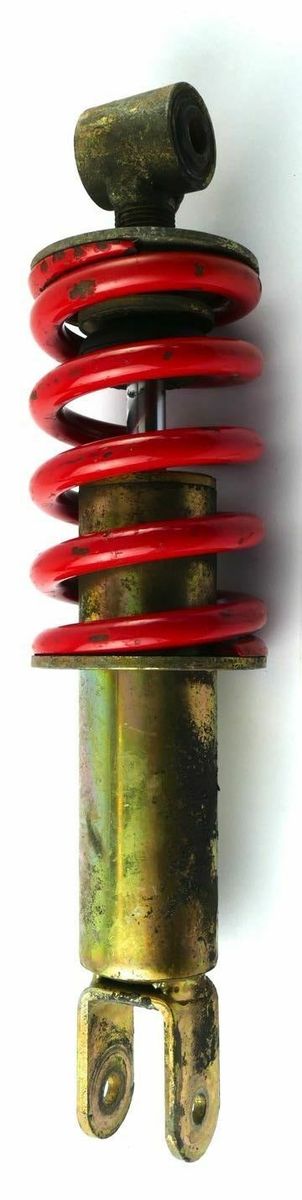

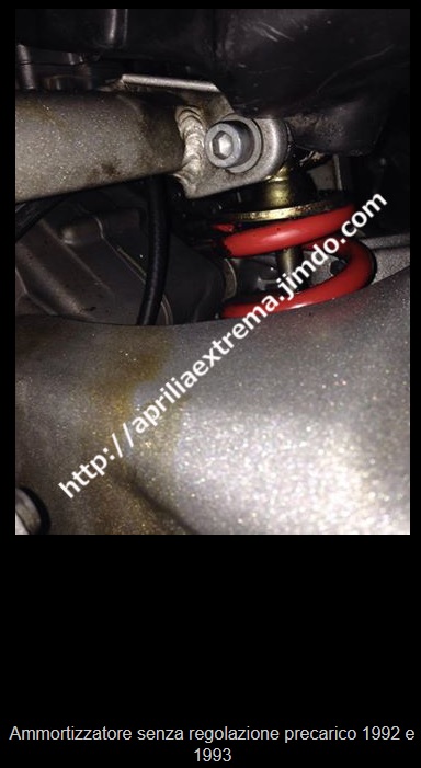

    1992 bis ca. 1993: Rot ohne Einstellung
    • Federvorspannung nicht einstellbar
    • Feder: rot
    • Gehäuse: gelb verzinkt (?)
    • Hersteller: Sebac (?), keine Ahnung, ob das abgebildete Sebac tatsächlich in eine RS passt/gehört

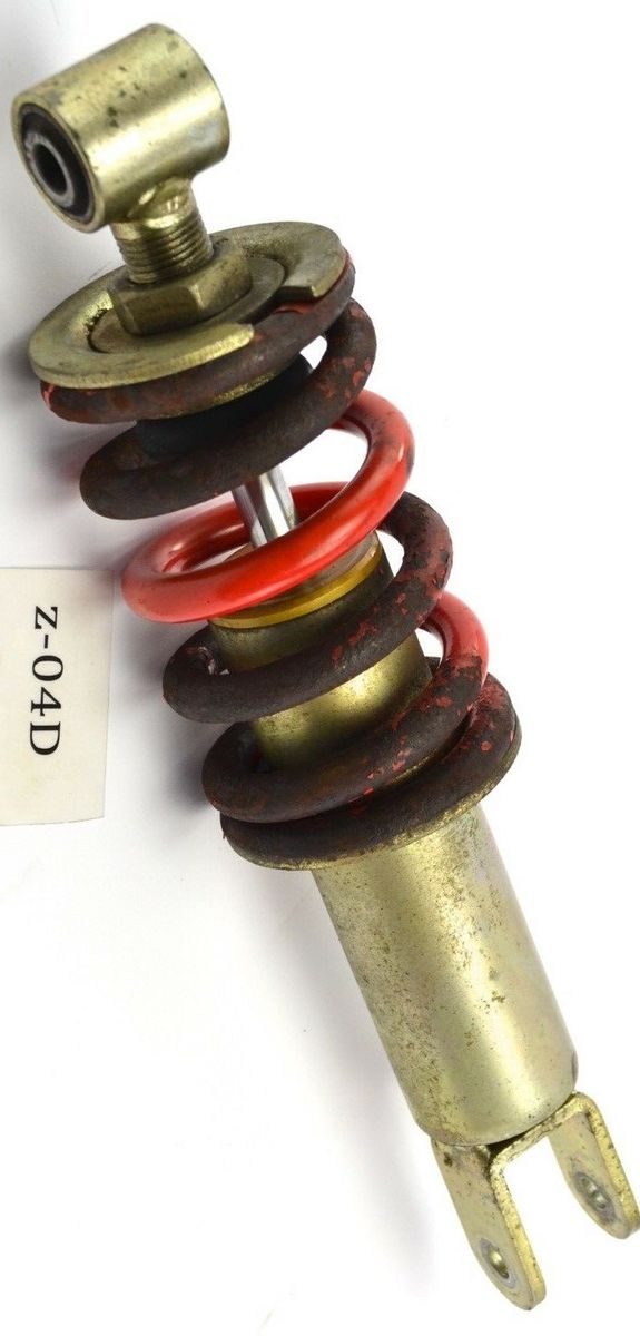

    ca. 1994 bis ca. 1995: Rot mit Einstellung
    • Federvorspannung einstellbar
    • Feder: rot
    • Hersteller: Sachs

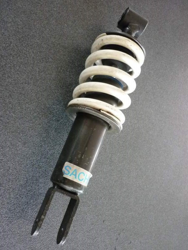

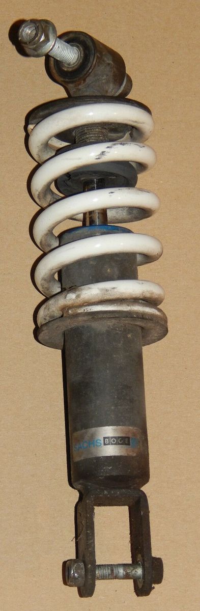

    ca. 1996 bis 1998: Weiß
    • Feder: weiß
    • Gehäuse: schwarz
    • Hersteller: Sachs

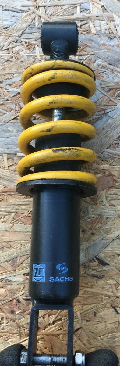

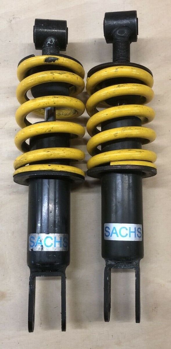

    1999 bis 2012: Gelb
    • Feder: gelb
    • Gehäuse: schwarz
    • Hersteller: Sachs

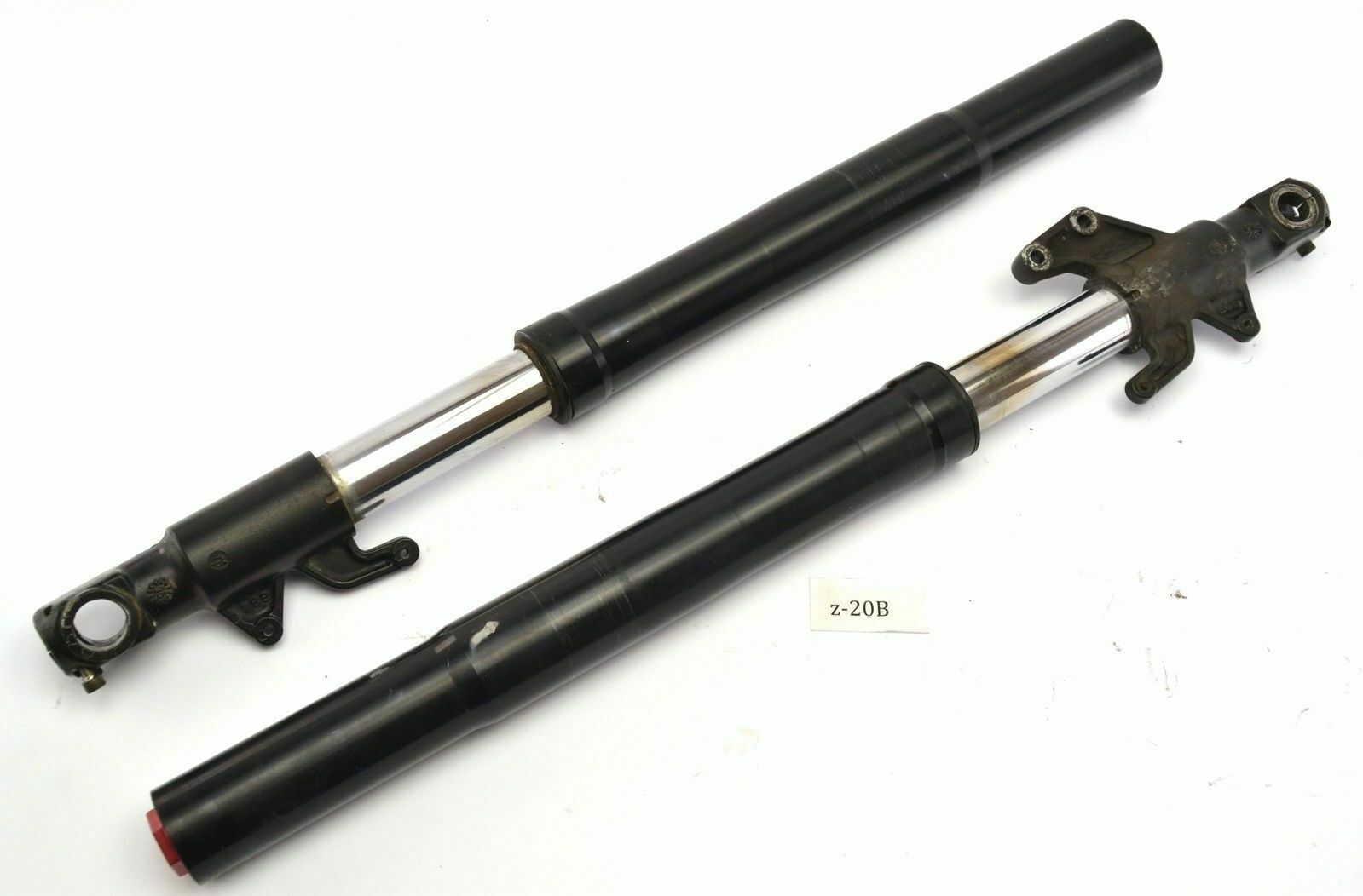

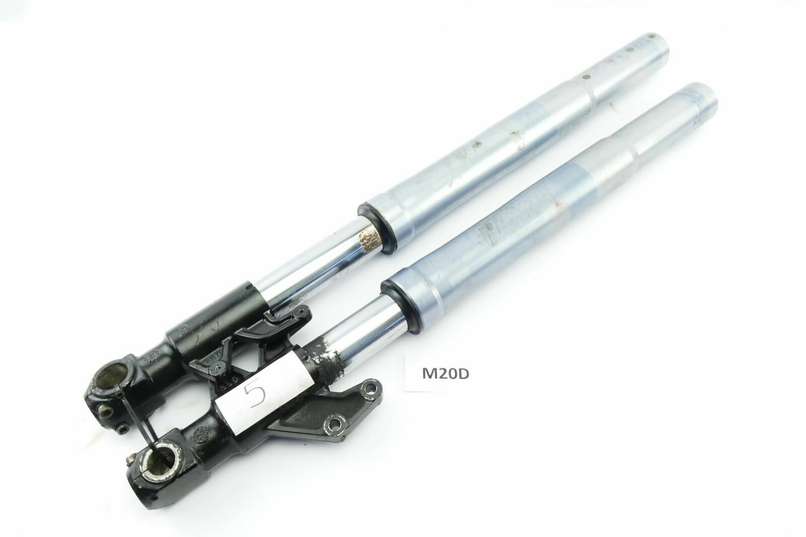

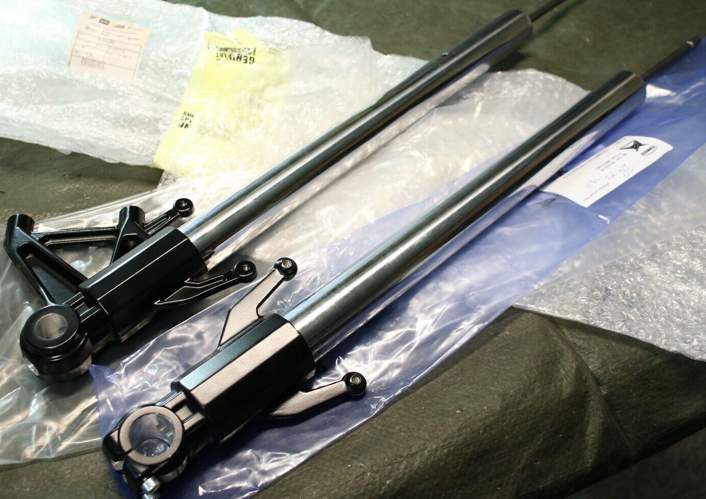

  • Gabeln
    Das Äußere der Gabeln hat sich immer mal wieder verändert. Was die Feder und Dämpfer im Innenrohr angeht ist die Infolage eher dünn.
    Wenn da jemand was weiß, immer her damit.

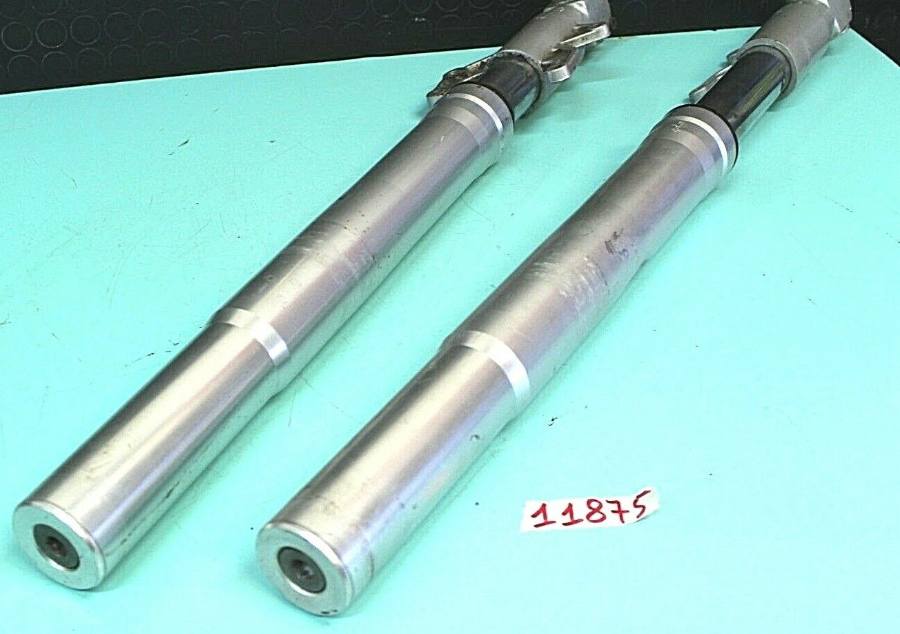

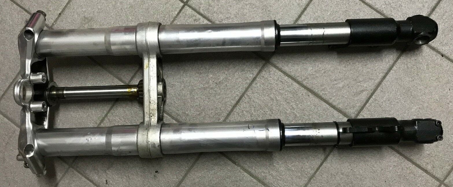

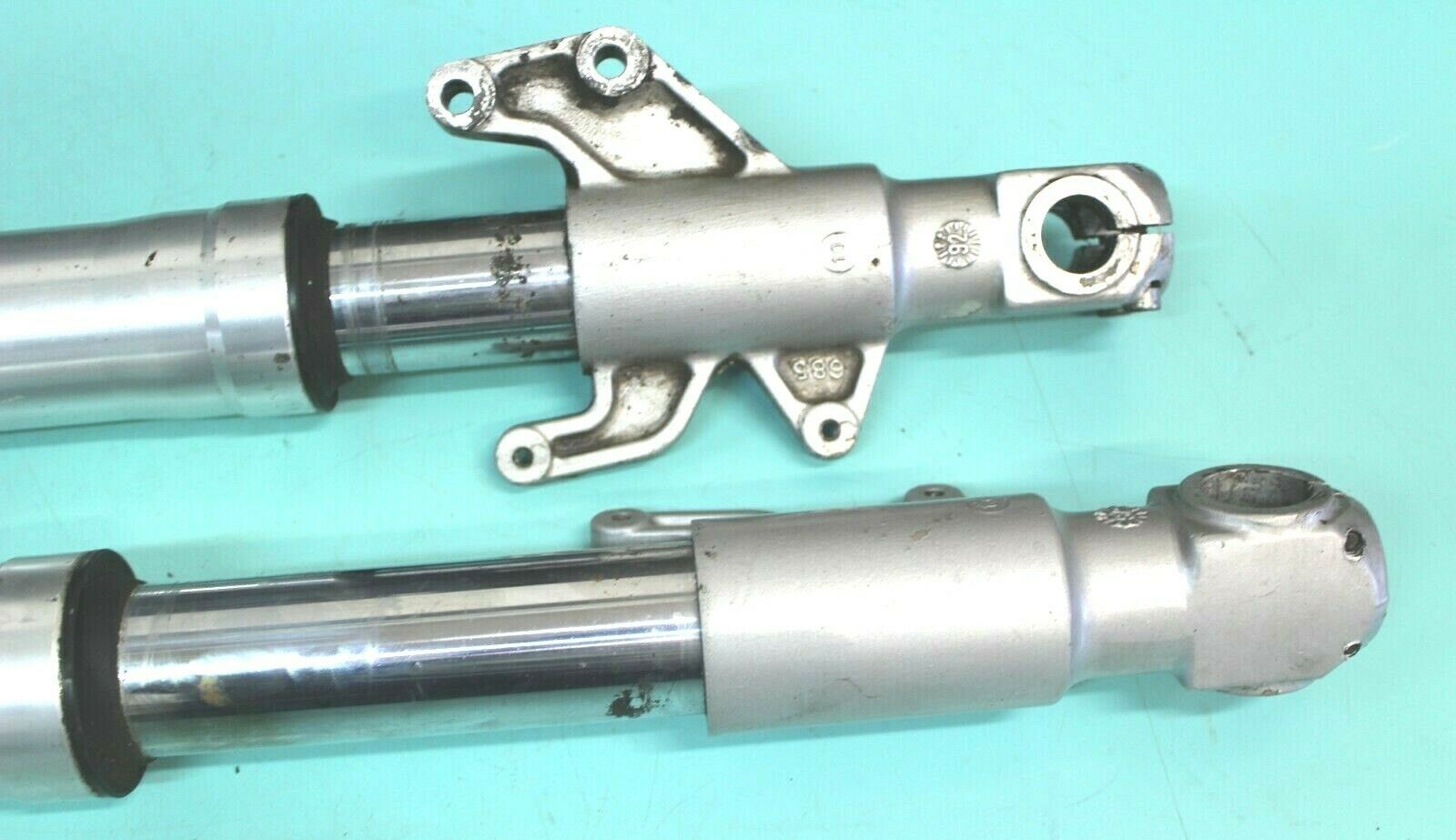

    1992 bis ca. 1993
    • Außenrohre: Alu "natur"
    • Stopfen: Innensechskannt, grau
    • Gabelfüße: grau
    • Bremse: axial
    Habe schon öfter gelesen, dass gegenüber der 92er/93er Gabel die "Abstimmung" geändert worden sei (härter). Was immer das auch genau heißt.
    • Außenrohre: leicht gräulich (nur 94) oder bläulich (94 und 95)
    • Stopfen: Außensechskannt, grau
    • Gabelfüße: schwarz
    • Bremse: axial
    ca. 1996 bis 1998
    • Außenrohre: schwarz
    • Stopfen: Außensechskannt, rot
    • Bremse: axial

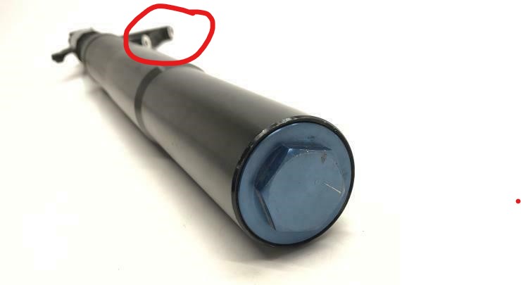

    1999 bis 2005
    • Außenrohre: schwarz, identisch mit 96-98
    • Stopfen: Außensechskannt, blau
    • Bremse: axial

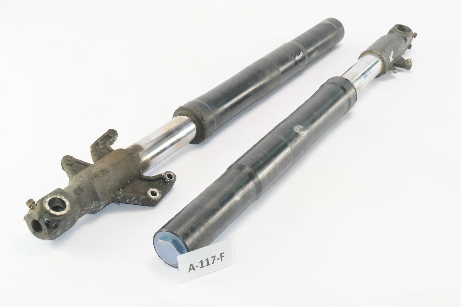

    2006-2012
    • Außenrohre: schwarz, identisch mit 96-98 und 99-05
    • Bremse: radial
    VG
