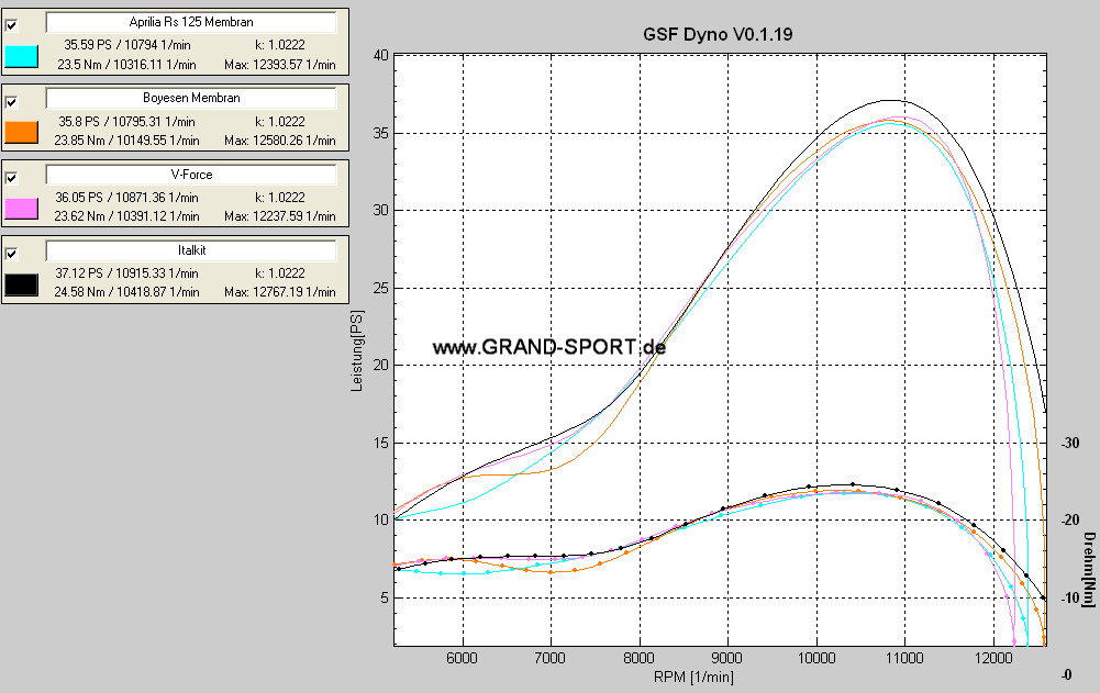

    Zusätzlich gibt es dieses in fragestellendes Leistungsdiagramm:
    Wo ja der Italkit Block hervorragend gut abschneidet. Kann jemand mir dazu einen kleinen Crash-Kurs geben, rein Leistungstechnisch, nicht Preis/Leistung, welcher bringt Leistung unten oder Oben oder Unten und oben rum. Hat jemand Erfahrungen mit den einzelnen Blöcken?
  • Hallo,
    das Diagramm ist meiner Meinung nach wenig aussagekräftig - GSF-Dyno mal googeln - die Werte werden errechnet aufgrund von Straßenfahrten. Wir haben auf dem Prüfstand schon deutliche Unterschiede, wenn wir einen Lauf bei 50°C Kühlwasser starten und den anderen bei 55°C.......
    Lg. Frank.
