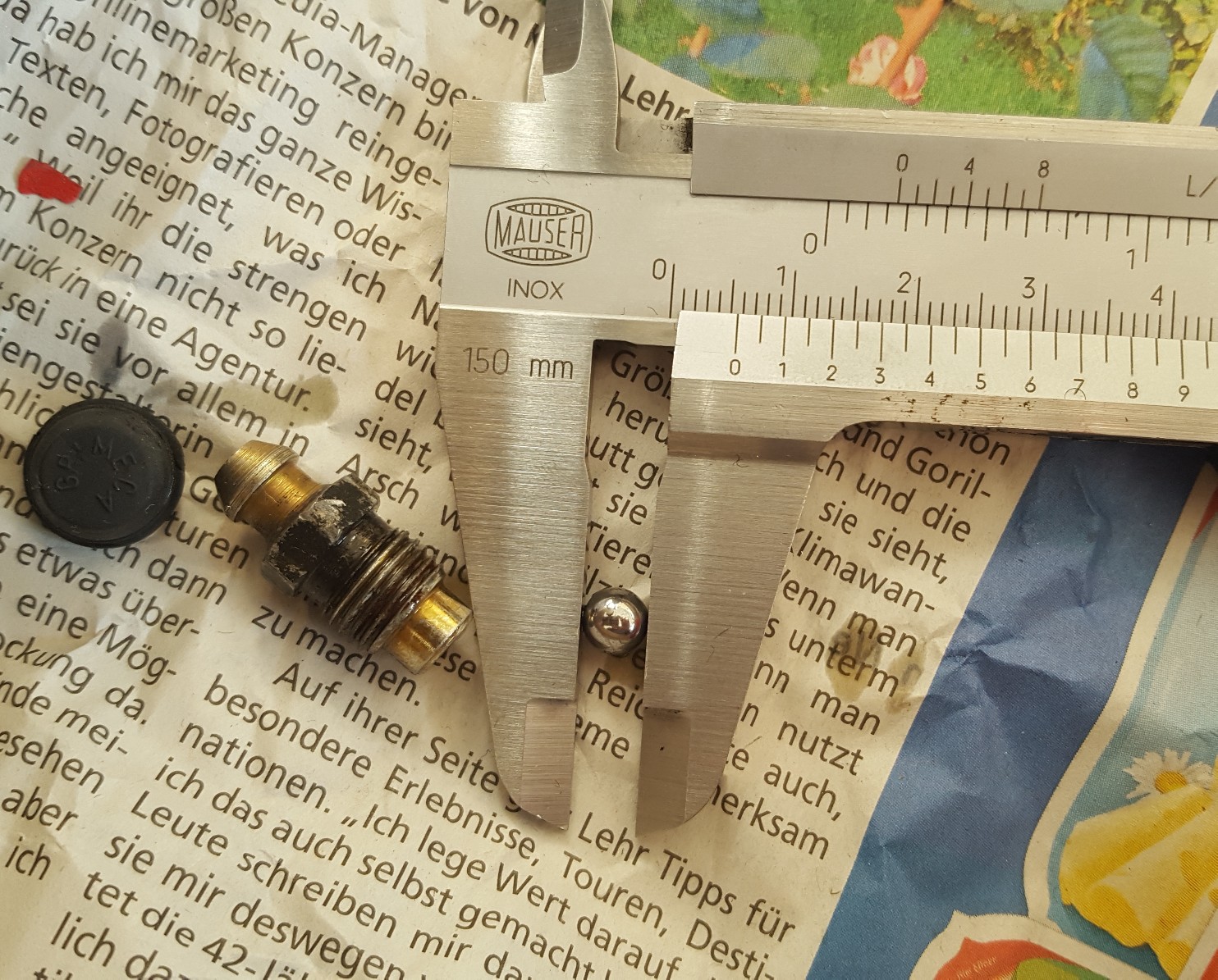

hallo foris, hab ein kleines Problem...
Bei mir rinnen beide Entlüftungsnippel bei dem Bremsen.
Daher meine frage... ist zwischen Nippel und bremszange eine art Dichtung? Oder wie dichtet der Nippel das Loch ab?
Denn der Nippel ist ja gerade und in der Zange ist ja ein konus?
Bremsleitung kann ich am WE Fotos machen....muss auch neue Leitungen legen...
Zw. Nippel und Dichtsitz gehört eine kleine Kugel....ca.4mm....hab die auch fast übersehen und verloren...kannte ich so bisher nicht
ah.... kann man die Kugel ersetzen? Könntest du mir den genauen Durchmesser sagen? Zur Not muss ich wohl eine aus einem Kugellager nehmen
ich kann später mal messen.....schätze es waren ca.4mm.
spitze !! vielen DANK !!!
