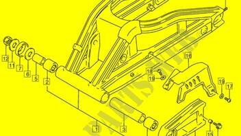

Hallo zusammen,
hat jemand zufälligerweise die Abmessungen des Distanzstücks der Schwingenachse der RGV VJ22 (#3 im Bild) parat?
Hoffe das Bild erscheint auch
Viele Grüße

Servus, hab's gerade gemetert:
136 mm Länge,
20 mm "Wurfpassung" (im Vergleich zur Buchse im Lager deutlich locker auf der Achse) als Bohrungen und
Ca. 2mm Wandstärke.
Vielen Dank für die Info!
