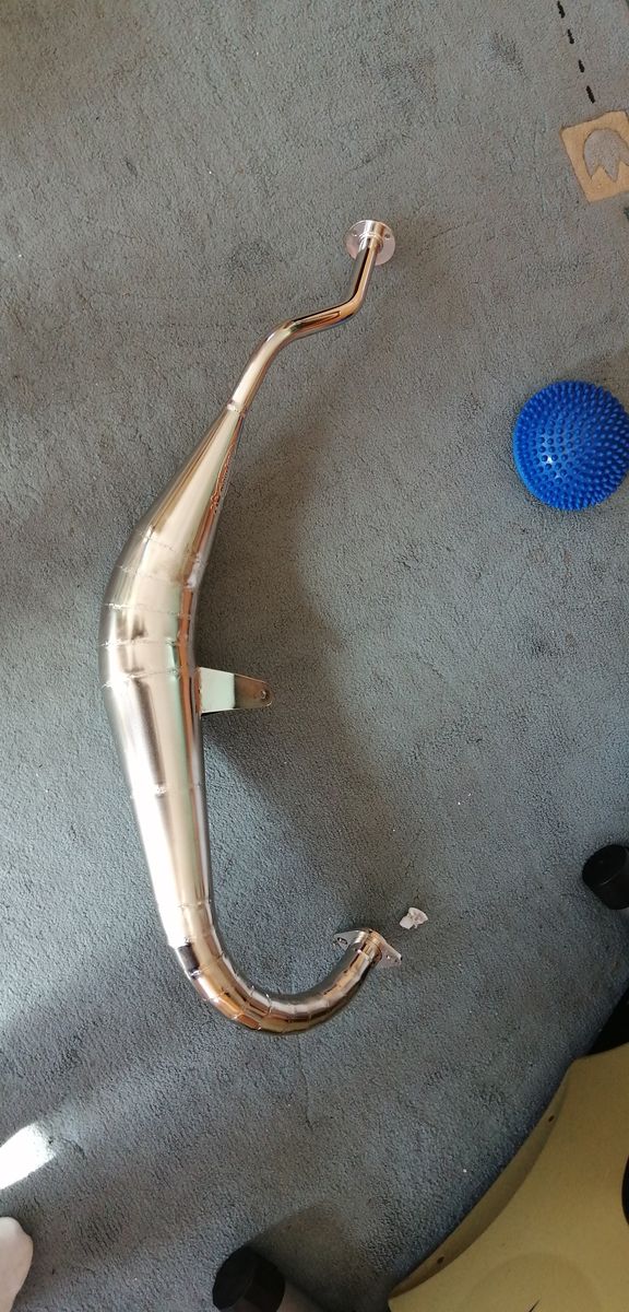

So heite is die Jolly vom Vernickeln gekommen.
Anschließend haben wir das Teil unverzüglich an die Moppete geschraubt, Arrow ESD dran und mal gekuckt wies läuft :face:
Kurzum: ohne Choke stirbt das Ding ab und unter 4000 geht's aus, entweder ist die Leerlaufdüse zu oder viel zu klein, von 4000-8000 geht's okay, darüber hinaus drehts zwar hoch aber völlig ohne kick, denke ist viel zu mager

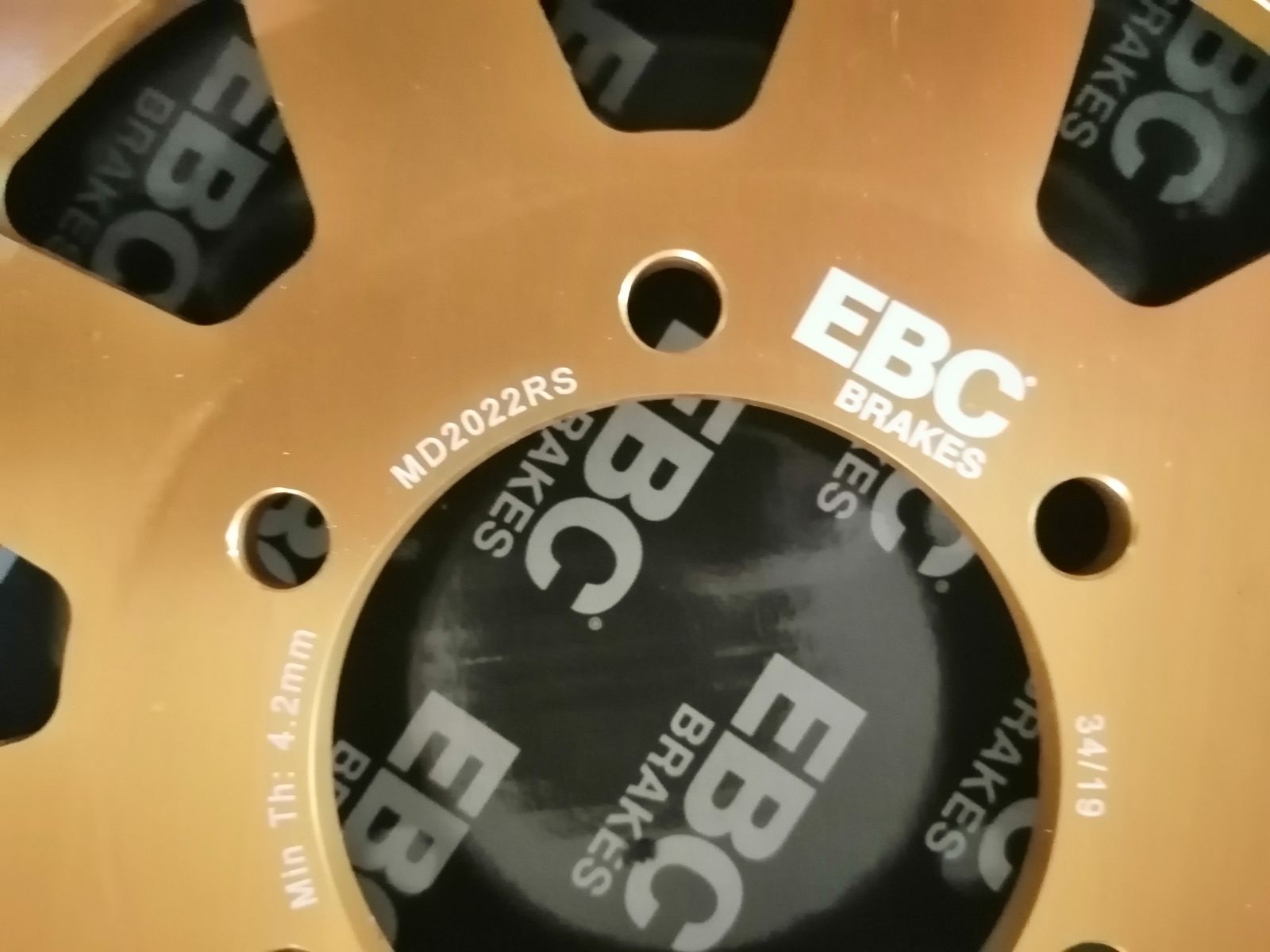

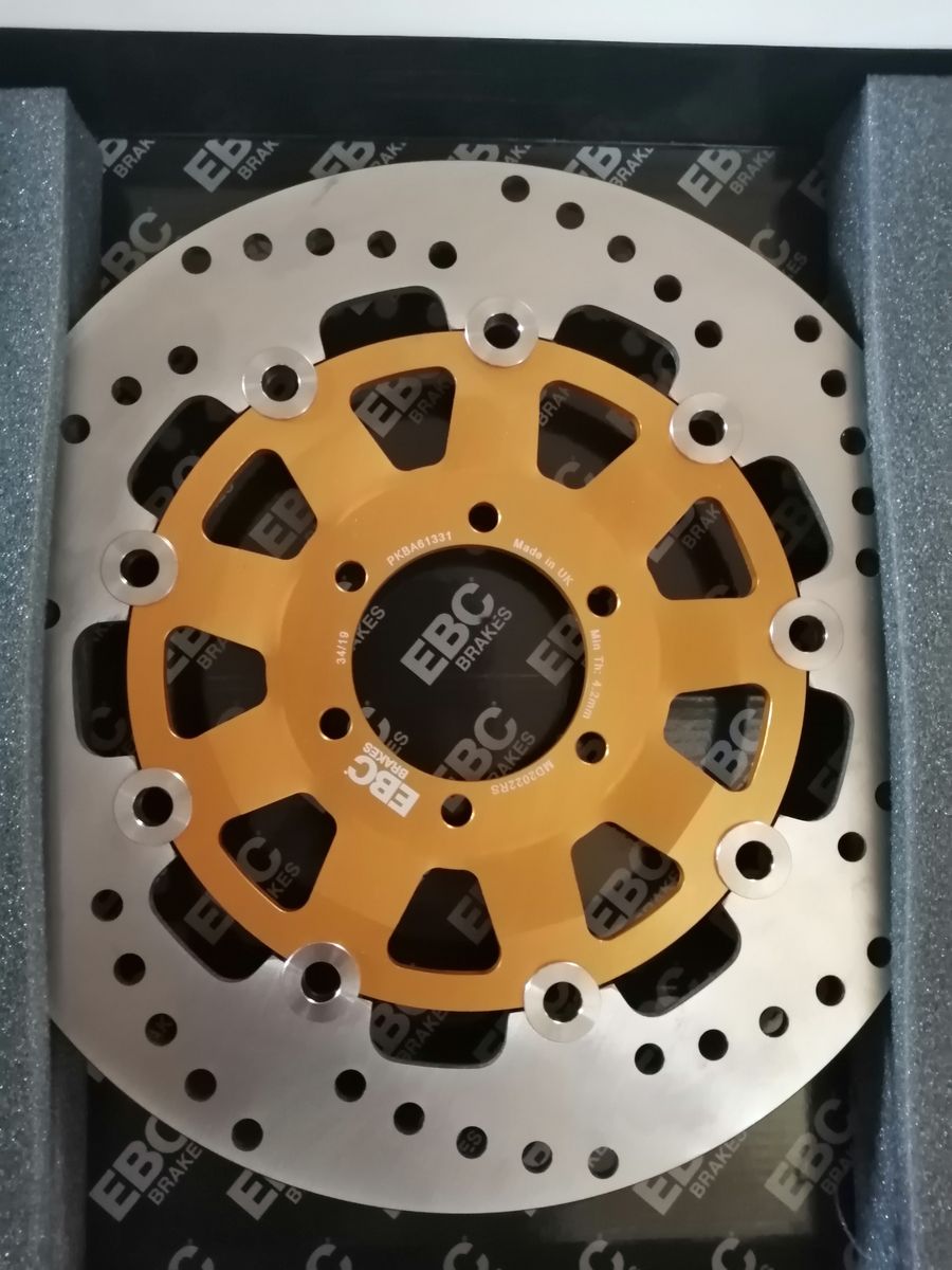

Edit: scheinbar gibt´s keine Bremsscheiben für die TZR mehr
