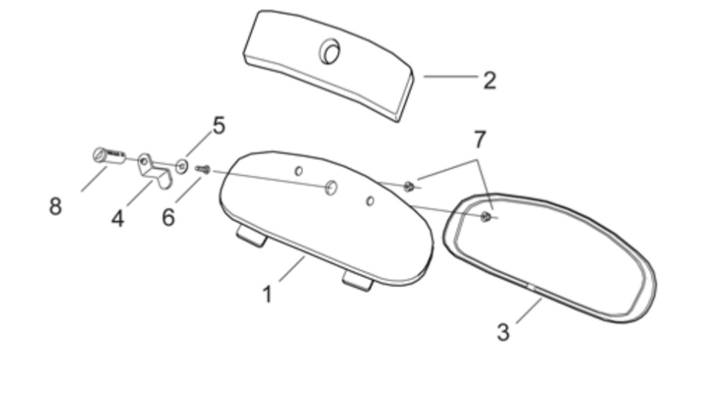

    Bei meiner LD wurde der Deckel fürs "Handschuhfach" mit der Sitzbankverkleidung von einem Vorbesitzer mal verschweißt und zu gespachtelt.
    Habe mir mittlerweile beide Teile besorgt und möchte das Facherl reaktivieren. (bisschen Stauraum schadet nie) und bin jetzt überlegen wie ich das mit dem Schloss machen soll?
    Ersatzteilmässig gibt's nix mehr und muss mir e. Schloss organisieren (z. B. e. Piaggio Ersatzschloss...) und e. Verriegelung basteln...

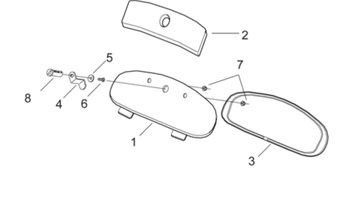

    Hat wer viel. e. paar Fotos von dem Deckel samt Schloss für mich?? (Brauche 4, 5,6,8 lt. Skizze)
    Sonst viel. wer eine Idee / Tipps?!
    Danke u. Lg

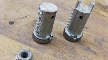

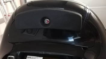

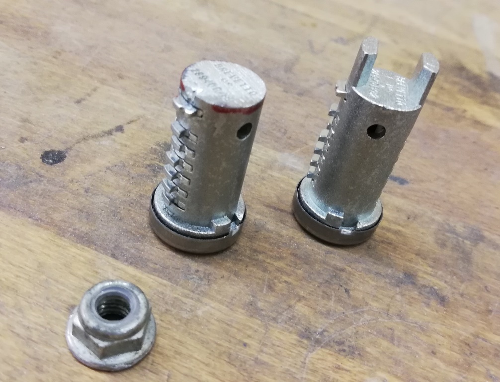

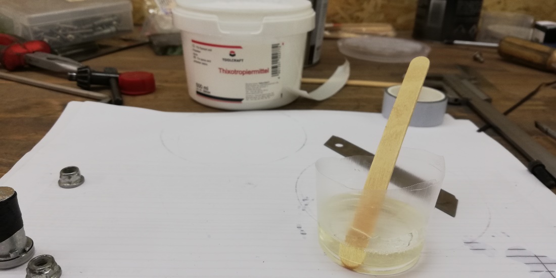

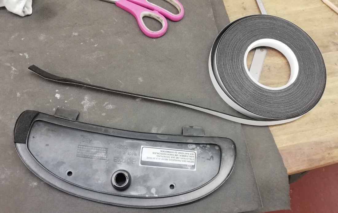

    Der Zylinder für das Heckschloss ist länger als die anderen Zylinder und gibt es nicht mehr zu kaufen -> zumindest hab ich nix gefunden. Daher hab ich mir jetzt eines selbstgebastelt. Hab mir gedacht ich stell das hier für die Nachwelt rein –> vielleicht kann das mal wer brauchen.
    (Meine) Zutaten für ein Heckschloss:
    + Zadi Ersatzzylinder für Piaggio Mopeds

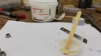

    + M5 Hutmutter
    + M5 Schraube mit Flachkopf

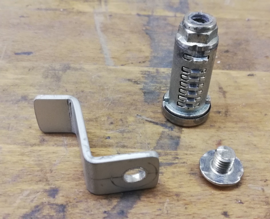

    + Alu-Blech (10cm x 1,5 cm x 2mm)

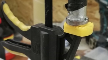

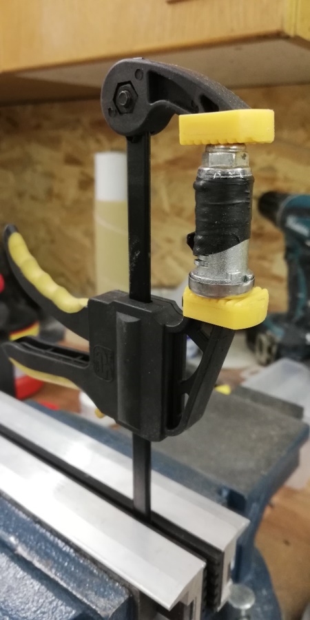

    + Epoxy
    + Thixotropiermittel zum eindicken des Epoxys
    + Motorrad Allzweck Gummi-Abdichtband (damit der Epoxy nicht in den Zylinder läuft)

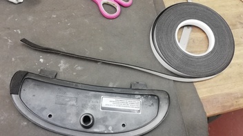

    - In meinem Fall hab ich noch so ein Schaumstoffdichtband (=Kompriband) für den Deckel gebraucht (gibt’s im Baumarkt).
    Das kniffligste war das Blech auf die richtige Länge biegen – muss man halt ausmessen. Keine Hexerei.
    Die Unterseite Hutmutter anschleifen/aufrauhen für besseren Verbund mit dem Epoxy.

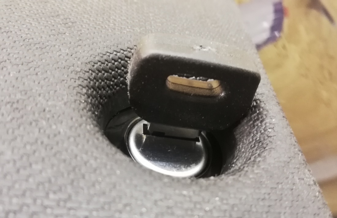

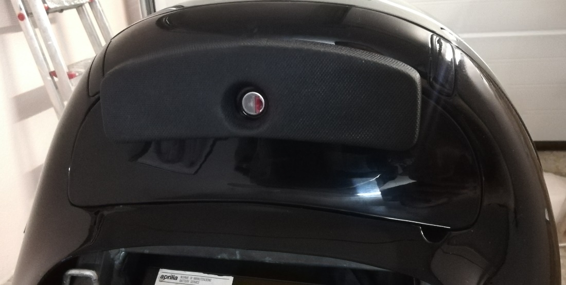

    Den Zylinder muss man dann in die Heckklappe fummeln in dem man den 1. Pin (dieser versenkt sich nicht wenn man den Schlüssel reinsteckt) mit so einen Uhrmacher-Schraubenzieher niederdrückt und das Schloss in die Heckklappe reinschiebt.
    Jetzt muss das nur noch halten im Fahrbetrieb :winking_face:
    lg

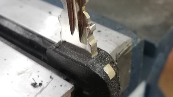

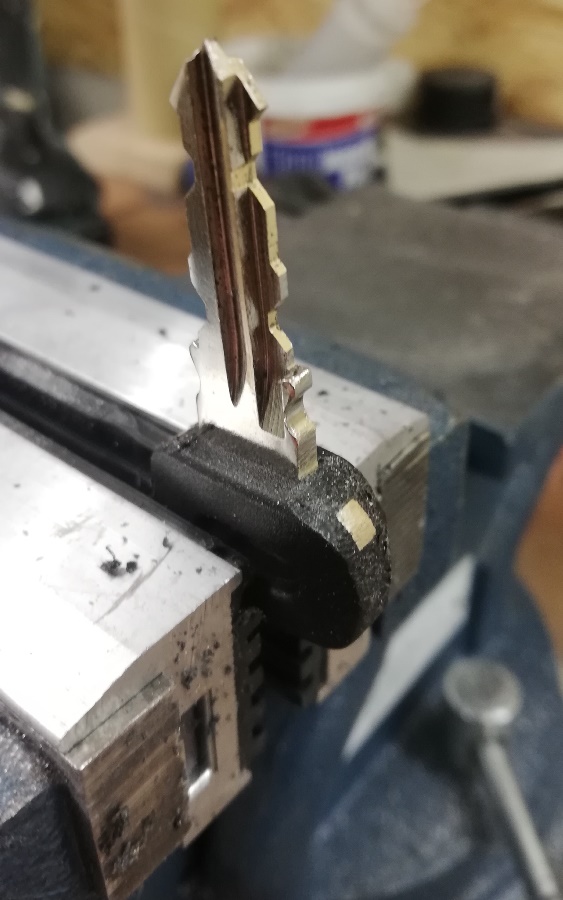

  • Die Lösung mit dem Mopedschlüssel gefällt mir so nicht wirklich.
    Werd mir e. neuen Schlüssel machen lassen. Auch das ich jetzt 2 Schlüssel mitführen muss is suboptimal. Werd im Winter das Zünd- und Tankschloss die Zylinder auf das neue Schließsystem umbauen. Hab ja noch 3 Zadi Ersatzzylinder rumliegen.
    lg
