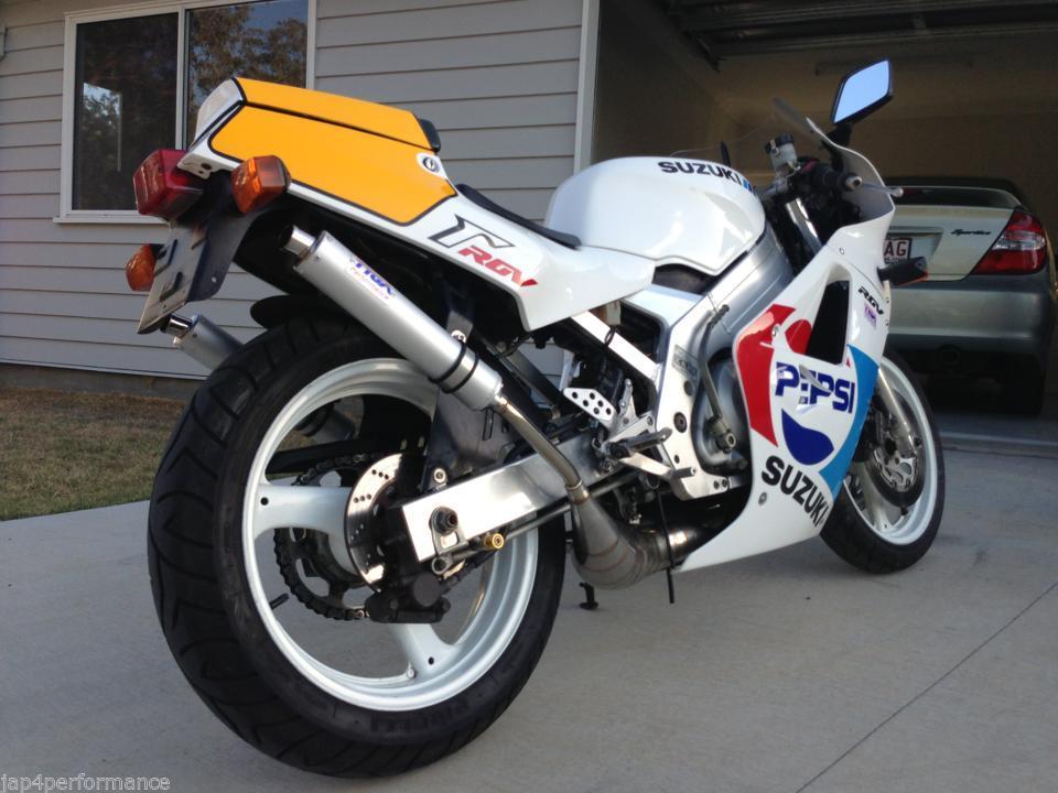

Die Illusion eine 21er Jolly plug&play drunter zu hängen kann ich dir aber auch nehmen. Alles was über eine Übersetzung 14/43 hinausgeht dengelt dir die Kette über den Krümmer. Langlöcher in den Haltelaschen sind nur das Mindeste. Die Fussrastenplatten habe ich auch auf beiden Seiten 4mm unterlegt. An der Bremsankerstrebe das Vollmaterial rausgeschnitten und ein Rohr eingesetzt,welches dann im Bereich des Krümmers platt gedengelt wurde (guter Punkt zur Gewichtsreduzierung). Die ist orischinal Sackschwer.

Original darf Sie ruhig bleiben, nur etwas mehr/anders rengtängtäng machen... das 18er Rad ist ja auch noch drin...
Ein 17" Hinterrad hätte ich noch rumliegen. :pffft:

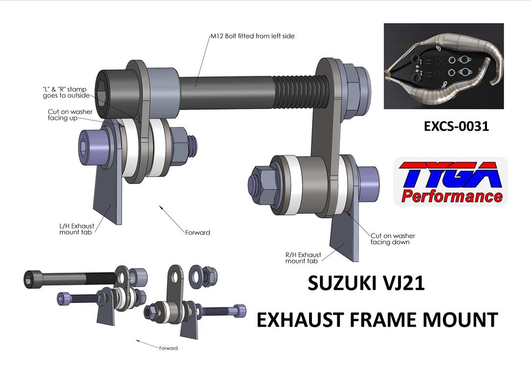

Lomas baut die Dinger auch individuell... Wenn du ihm die Karre hinstellst
oder die Originaltüten gibst, baut er sie passend. So zumindest mein Kenntnisstand.
Ob das extra kostet weiss ich nicht... die fertigen aber momentan eh nichts auf
Lager.Ich würde mich bei der JL Bestellung gerne anschließen wenn möglich und preislich interessant...
