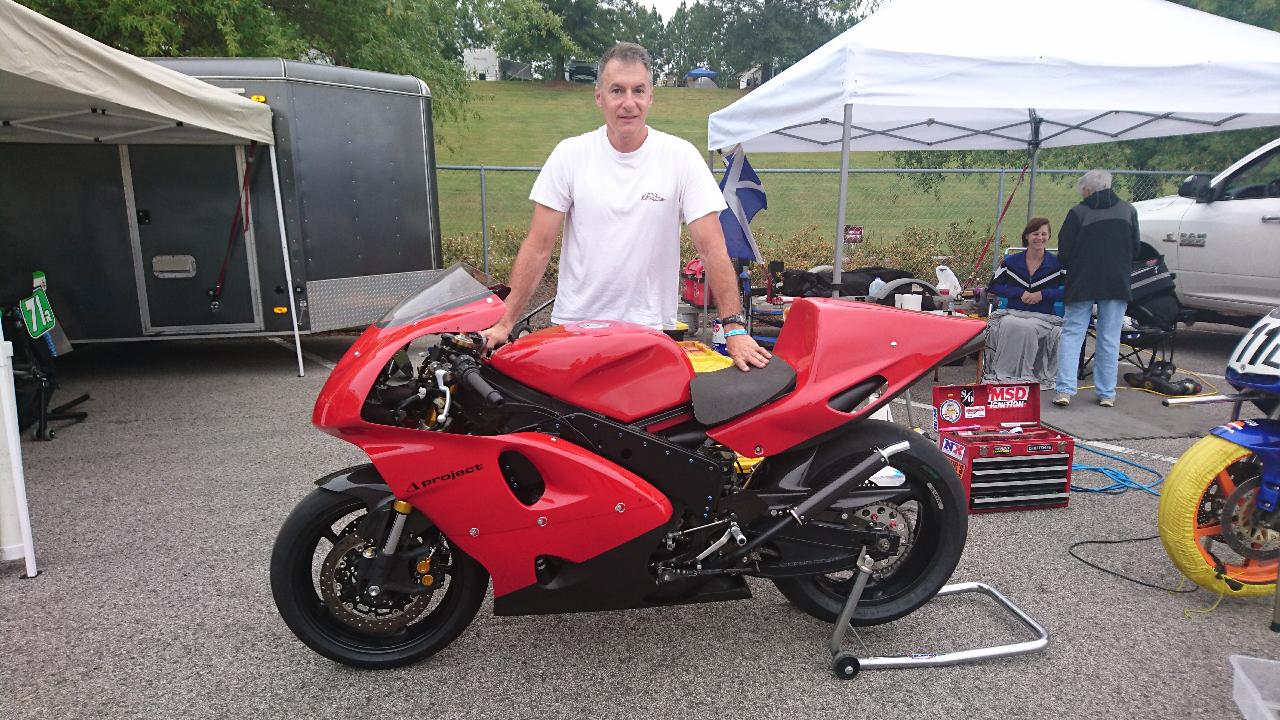

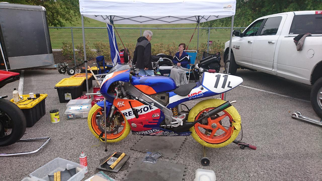

Übrigens, die vor Jahren auf der Renne abgebrannte Delta vom Randy wird in Kürze wieder fahrbar sein. Der ist dieses WE am Barber Race Track (USA). Er fährt dort "nur" seine Honda RS250. Die neu aufgebaute Delta ist bis auf die Elktrik auch wieder fertig und steht dort nur mit rum zum Anschauen. Die Fotos kamen heute über den Mailverteiler. Die Delta ist diesmal mit Suzuki TL1000R Verkleidungsteilen bestückt.
