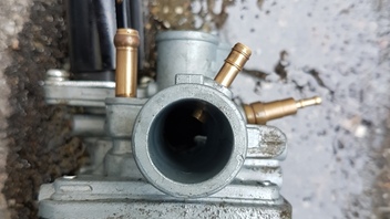

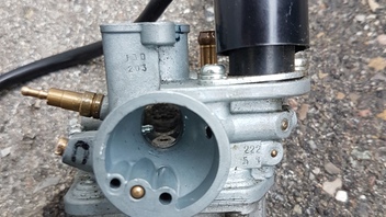

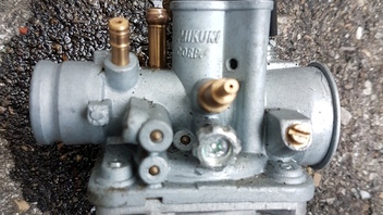

Der Roller sprang die letzten Tage immer schlechter an! Heute ging er unterwegs aus. Es reagierte nicht mehr, als wenn er kein Sprit bekommt, obwohl ich vorher den Benzinhahn (Unterdruck) getestet habe. Wenn ich den E-Starter etwas länger drückte kam eine Fehlzündung!Ich würde mir ein komplett neuen Vergaser holen! Könnte ich diesen nehmen??
(https://www.amazon.de/VERGASER…fRID=22QYE02644YG21RBZ7W7)
Was mich daran nur irretiert ist das der E-Starter anders aussieht! Würde der passen? -
Ich könnte mir gut vorstellen, dass dein Problem nicht der Vergaser ist, sondern ein kaputter Kolben bzw. dessen Ringe.
