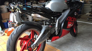

  • Hastu den Dämpfer noch der aufm Bild montiert ist :red_heart:
    Wennse danach wieder so aussieht, würd och nix machen :dafür: :like:
    Nur geräuschdämmung, ich hab nen Twinair für 7€ oder so bei Grüni gekauft :smiling_face_with_sunglasses:
    2 Mal editiert, zuletzt von Rs-fahrer ()
  • Leider nein :wut:
    Er ist schlicht verrostet, nachdem er optisch sehr sehr angegriffen war, wollte ich ihn strahlen lassen, beim demontieren ist das Siebrohr gebrochen/zerbröselt, leider hat Giannelli ja nur noch "MotoGP Optik für 2Takter".......

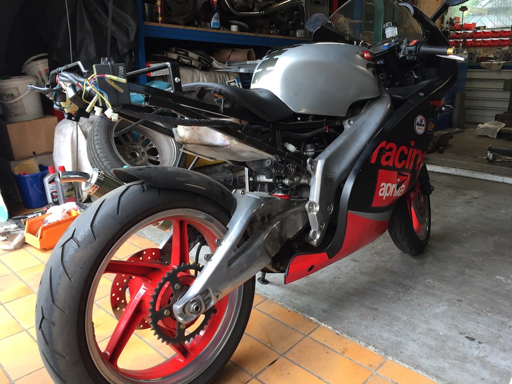

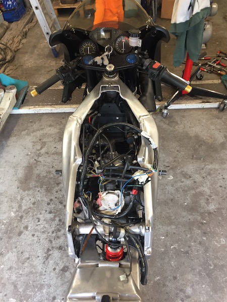

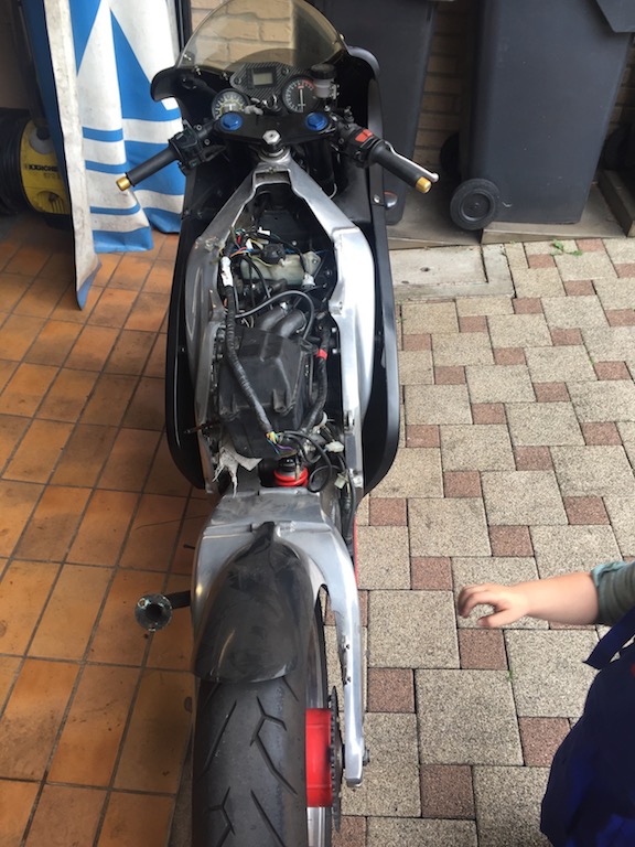

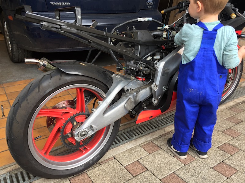

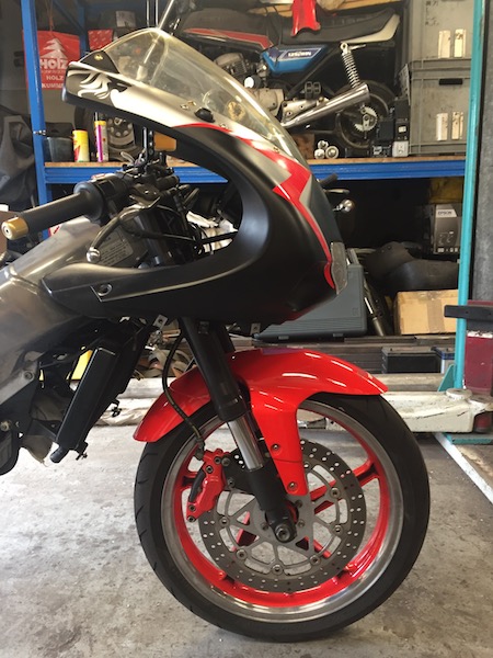

  • Durch die Tatkräftige Unterstützung :daumenhoch sind wir sehr weit gekommen, Rahmenheck und Fußrasten sind demontiert, folgende Schritte folgen:
    - Das Heck hat doch mehr Rost als vorher gesehen, der Kabelbaum hat wohl gescheuert (Wer hat das überhaupt verlegt :mecker:, die Verlegung bezeichnen wir mal als optimistisch das ein Aprilia Besitzer nicht im Regen fährt)
    - Fußrasten werden diese Woche poliert, Vorher/Nachher Bilder folgen
    - Die Gleitschiene auf der Schwinge für die Kette ist am Ende, hoffe diese Teil gibt es noch neu (Erschreckend wieviel Schmutz sich hinter den Rasten gesammelt hat :shock: )
    - Der Krümmer ist von unter völlig verrostet, kommt weg
    - Kabelbaum wird mit Schrumpfschläuchen anständig verlegt, wo mir Steckverbindungen zu wackelig erscheinen wird verlötet

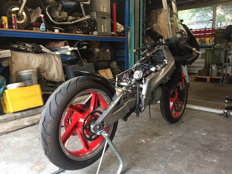

  • Als nächste wurde das Chassis vorgereinigt, damit ich nicht das ganz Werkzeug vollsiffe während des demontierens.
    - Die Basis der Aprilia zeigt sich mehr als gut, im Großen und Ganzen würde eigentlich eine "richtige Reinging" ausreichen, einzig Rahmenheck und der innere Motorhalter haben kleine Rost stellen.
    - Ärgerlich ist, dass ich wohl unwissend immer einen zu aggressive Reiniger genommen hatte (Damals von Louis empfohlen, der mit dem S drauf) denn dort wo es nicht wieder richtig ablaufen konnte, hat der gut gefressen, die Steckachse der HA, hinterer Bremssattel etc. benötigen nun eine Aufarbeitung

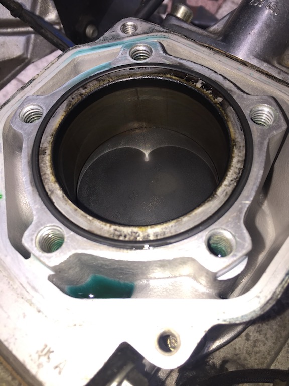

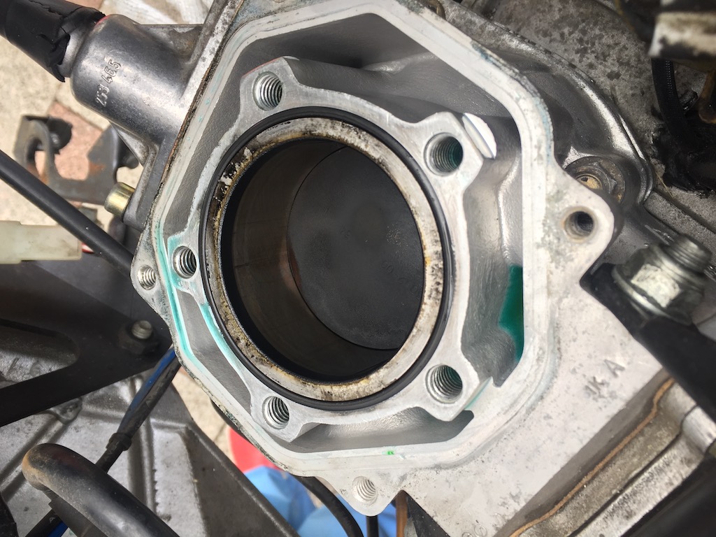

  • Habe mehrere Fragen an die Profis:
    -Ist die obere Gabelbrücke aus Aluminium?
    -Da um den Motor herum relativ viel schon demontiert worden ist, habe ich mal den Brennraumdeckel abgenommen. Der Schliff ist noch sehr gut sichtbar, habe Rechnungen durchgeschaut, trotz 2 Kolbenwechsel wurde er nicht nachgehont, trotz 33000Km, ist die Beschichtung so gut?
    -Es gibt hier und da "Laufspuren in Kolbenrichtung", die sehen eher nach Verfärbungen aus, ist das normal?
