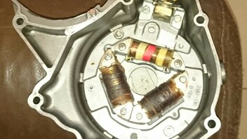

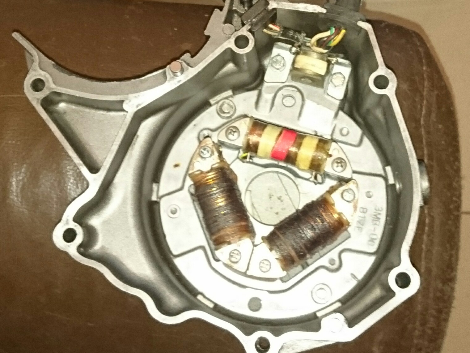

  • Hallo, ich hb mal ne Frage zur Elektrik. Ich muß sagen elektrik ist ein Greul für mich.
    Ist es irgendwie möglich das Abblendlichtlicht über die Batterie laufen zu lassen?die Lichtmaschine wird ja vermutlich nicht genügend Leistung bringen um die Batterie bei der Fahrt wieder aufzuladen, oder doch?
    Einer von denen, vor denen dich deine Eltern immer gewarnt haben.
  • Was?
    Du hast eine induktive Zünd- und Lichtanlage. Dh. Lichtspule im der Lima.
    Warum willst Du das ändern?
  • Ähhh, ja ist das so besonders?
    Ändern wollen würde ich das weil durch abfall der Drehzahl auch das licht ja ichsag mal so gut wie aus geht. Nachts etwas blöd wenn man an der Ampel steht.
    Fand die Zündung eh sehr ungewöhnlich weil die Zündplatte im Motordeckel sitzt.
    kannte ich so von meiner DT80 Lc 2 noch nicht.
    Griffeldreher kannst du mir den vor und nachteil dieser Zündung erklären?
