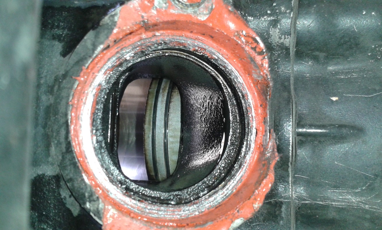

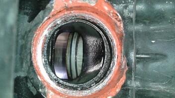

Hat jemand eine Idee was da passiert ist?
Kolbenringe sind noch da wo sie hingehören, lassen sich nicht verdrehen und sind frei.
Zylinder, Kolben Schaden
Kolbenring eingehakt
Laufleistung??
Entweder Kolbenring gebrochen oder Kolben falsch eingebaut. Passiert oft, wenn die hinteren Kolben mit Pfeil in Fahrtrichtung eingebaut werden und nicht zum Auslass
Ups, sorry, weder noch...
Kontrolliere mal Deine KW LagerAnsonsten war mal bei der letzten Übergröße was falsch
Kann es sein, dass der Zylinder schon einen Schaden hatte und nur neu geschliffen wurde. Danach aber die Kanten nicht angefast wurden. Die jetzigen Kolbenringe haben dadurch die Spuren zwischen Auslaß und Zylinderoberkante hinterlassen.

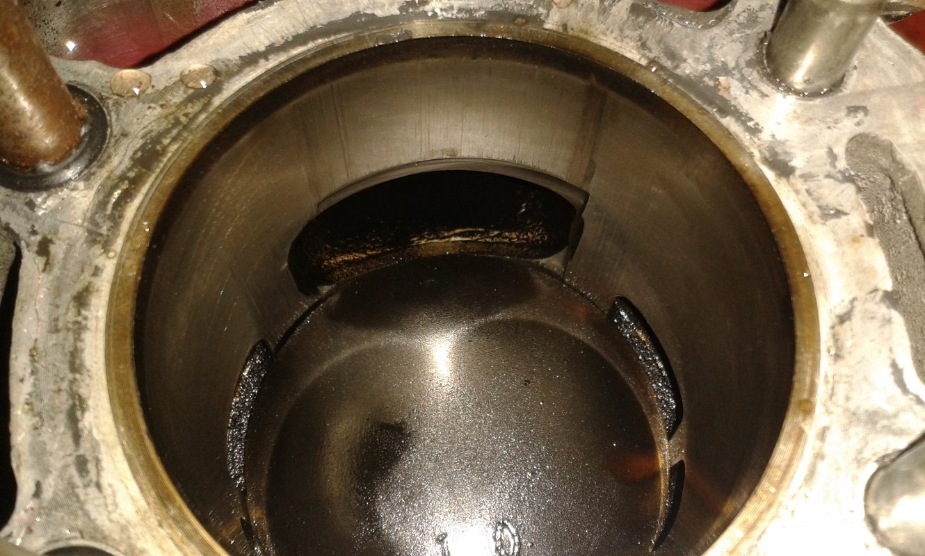

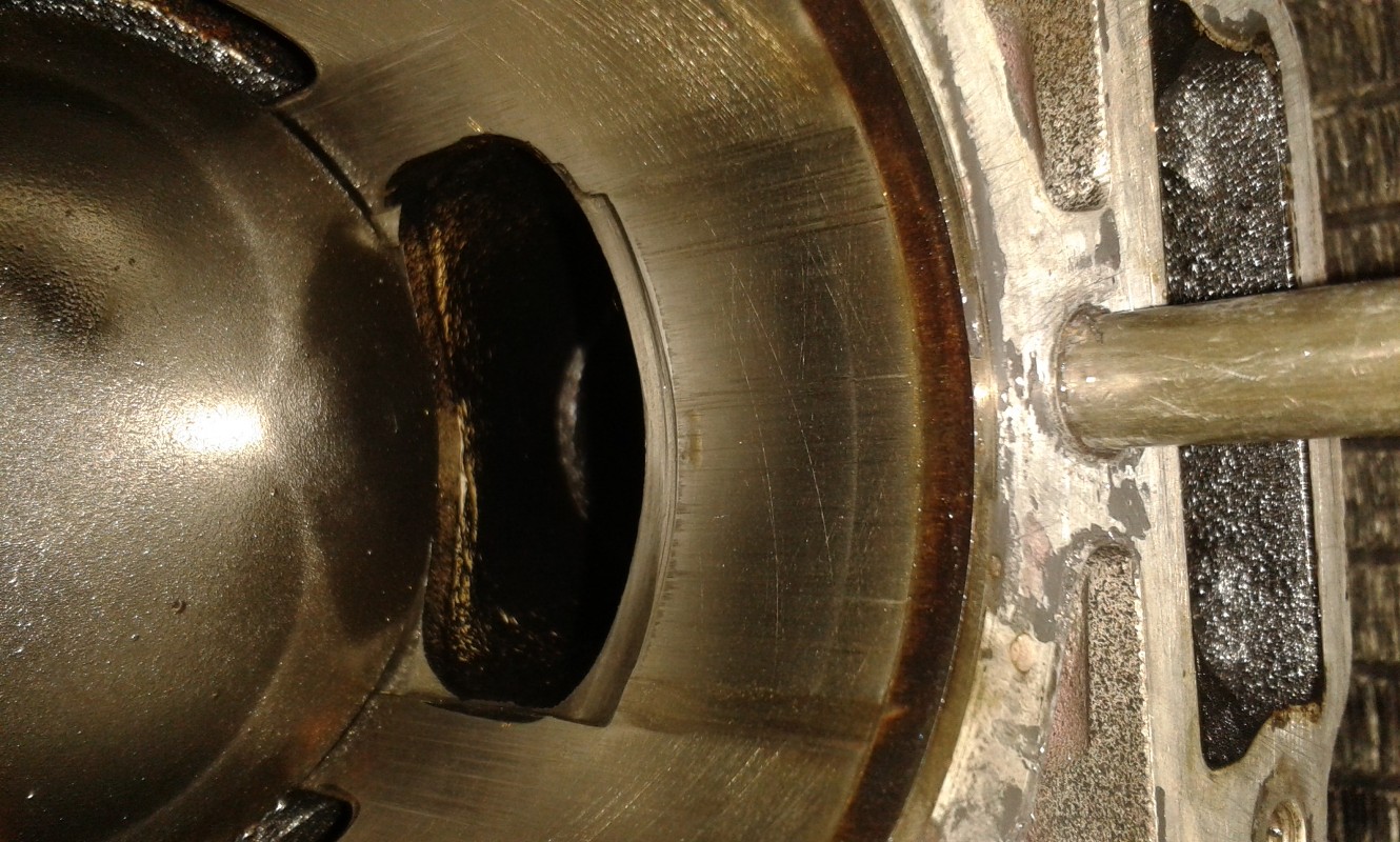

So... Zylinder gezogen:
Pin ist reingedrückt. Kolbenring hat sich verdreht. Er ist nicht gebrochen und der Ringtoß befand sich irgendwo seitlich bei den Überströmern.
Erstaunlich, dass der nicht gebrochen ist. Die scharf eingearbeitet Kante zeigt ja, dass er sich auch lange am Auslass aufgehalten hat... -
