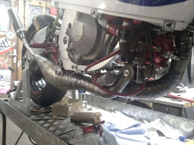

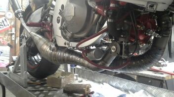

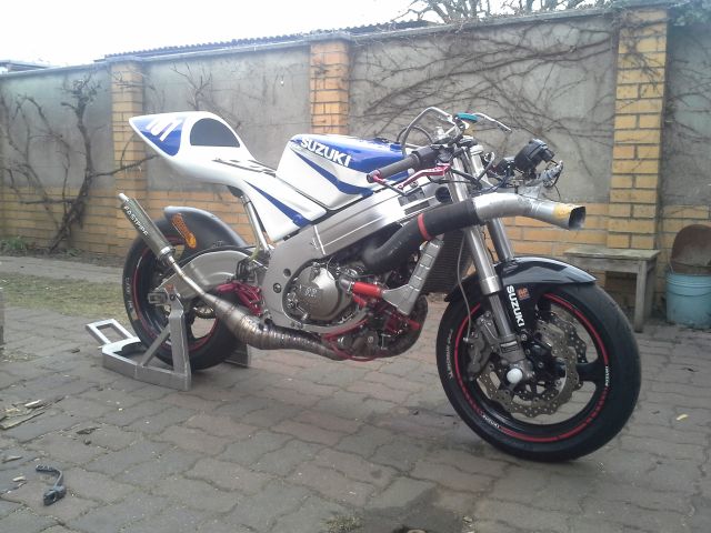

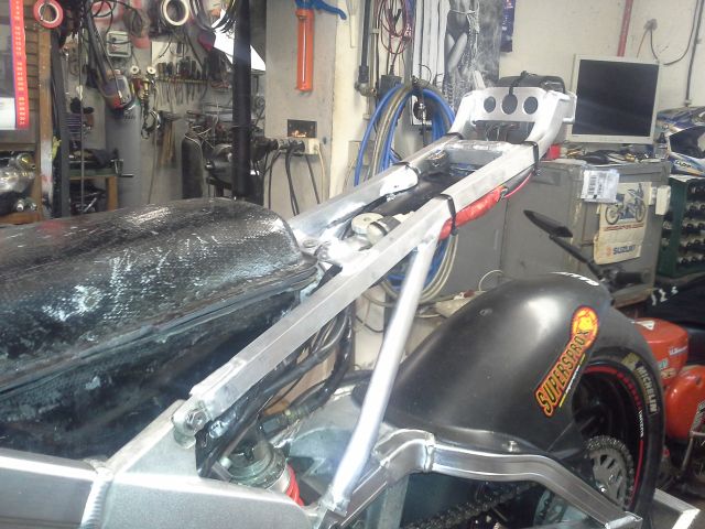

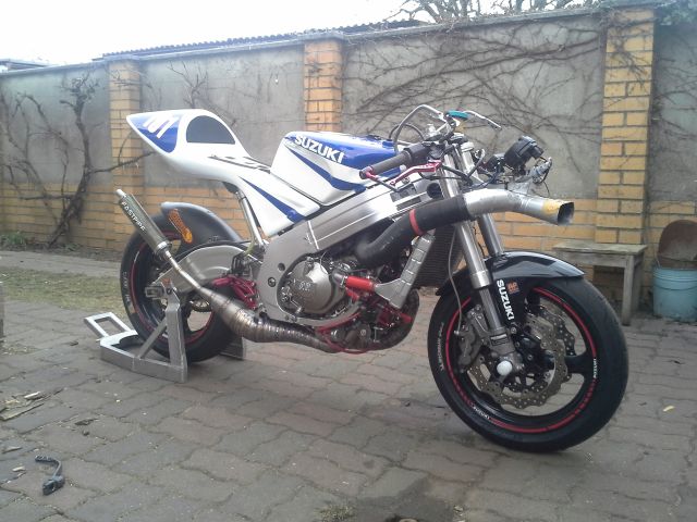

hier ein paar Bilder von unserer Winterarbeit.
Leichtes Rahmenheck und Titanauspuff.
Unser Auspuffe in Blech wogen je 1500g.
Jetzt sind es noch 580g.
Winterarbeit
580 gr.?
Bin ja kein neidischer Mensch, aber hier würde ich einmal eine Ausnahme machen
Hast du die selber gefertigt? Schaut sehr sehr gut aus!
Ja ist alles selber gemacht.
War aber eine ganz schöne Arbeit. -
Sehr fein!!
