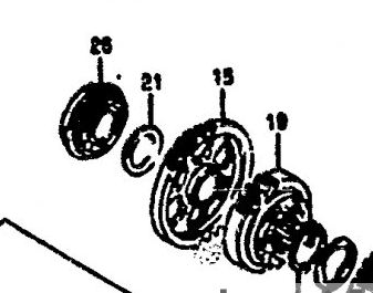

Edit: Habe gerade mal das Getriebe rausgenommen.
Kann eigentlich keinen Fehler finden ![]()
Schaltgabeln sehen gut aus und Getriebe schaltet sauber durch. ![]()
