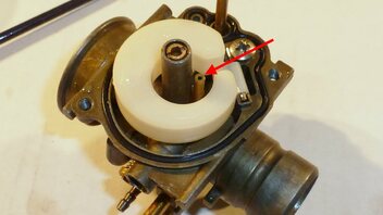

    ich hab mal ne Frage. Und zwar hab ich nen Yamaha Xerox Roller von meinem alten Herrn im Keller stehen. Der stand ein paar Jahre in der Garage und geht nach kurzer Zeit immer aus weil der Sprit aus geht.
    ich hab mal den Vergaser zerlegt. Mir ist aufgefallen, dass man an dem Röhrchen neben der Hauptdüse (siehe Pfeile) nicht durchschauen kann.
    Wenn ich einen Schlauch drauf schiebe und blase, dann geht etwas Luft durch, aber nicht viel.
    Kenn sich jemand mit diesen Teilen aus? Is das normal?

    Funktioniert der Unterdruckbenzinhahn? Zieh mal den Schlauch vom Vergaser und saug dran. Läuft dann der Sprit?
  • Kommt auch genug Sprit raus bei dem U-Benzinhahn - wenn die nen Wischer weg haben bleibt die Membran gerne wo hängen....oder geht er selbst im Leerlauf aus? Einfach mal Spritschlauch direkt anzapfen und probieren (also den Unterdruckbenzinhahn umgehen - die Dinger machen oft Probleme)
    Gaser mal ins US-Bad gelegt? Hat der Gaser noch ein Sieb im Eingang? Sicher das es am Spritmangel liegt oder evtl. einfach nur die CDI?
