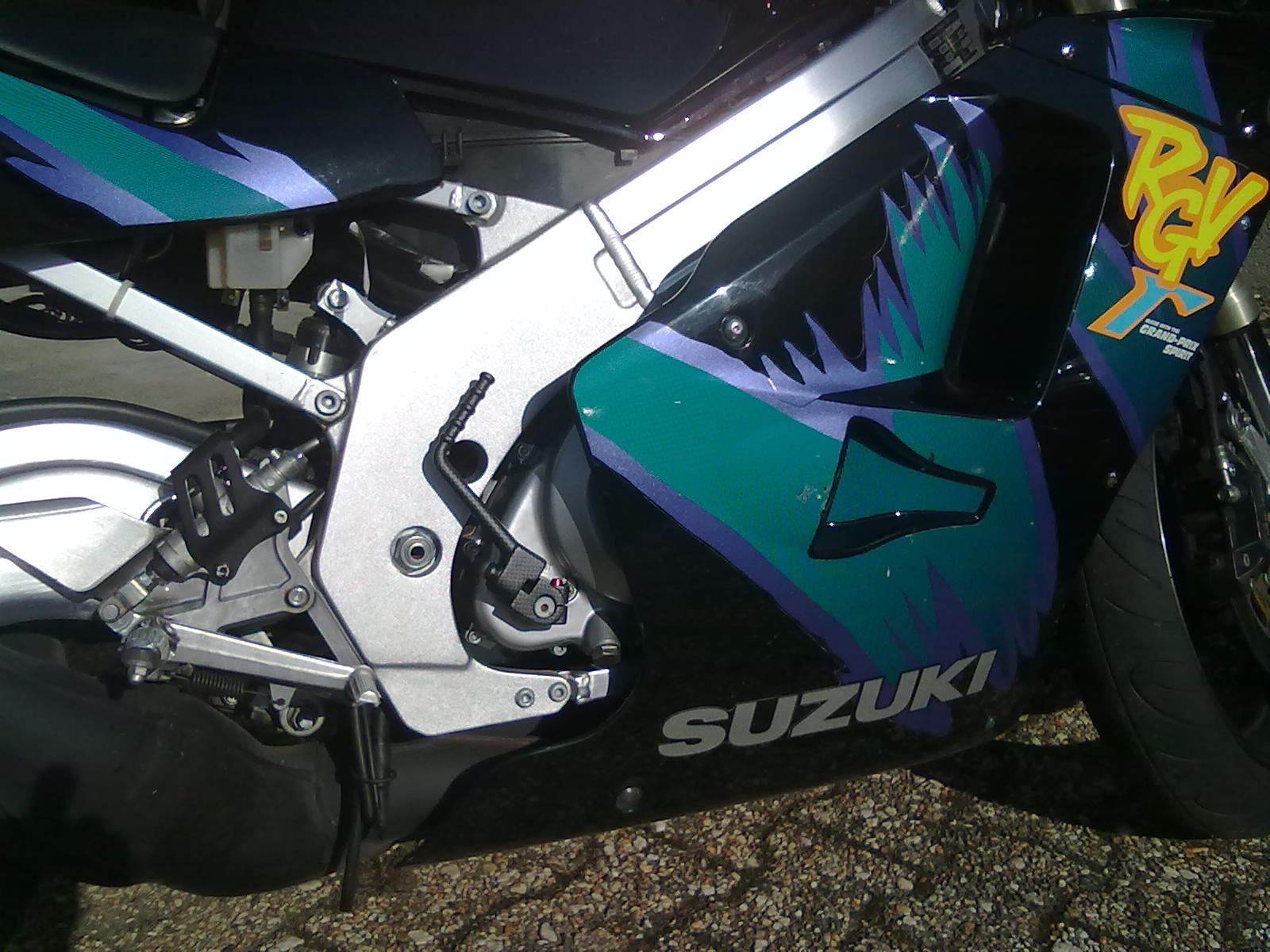

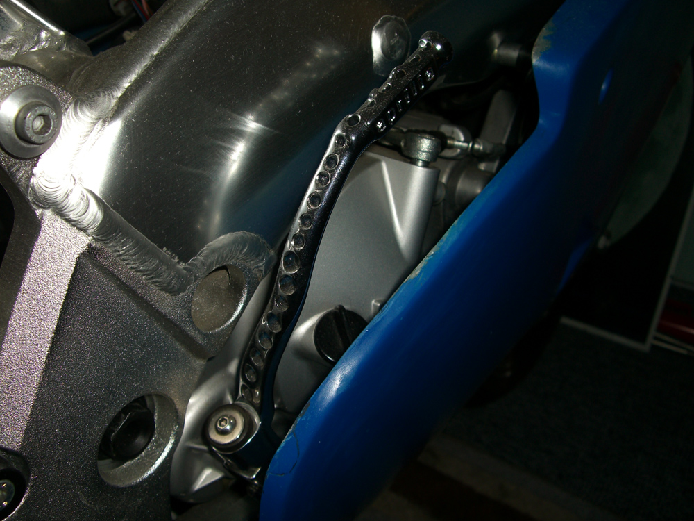

  • Hallo. Nachdem mich das Thema "Gewichtsreduzierung" gepackt hat und ich ohne teure Teile (also original Auspuff und Felgen) schon 5 KG abgespeckt habe (an der RGV natürlich) wollte ich mal meinen neuen leichten Kickstarter zeigen.
    Original wiegt das Teil satte 480 Gramm. Der von der RM250 wiegt 375 Gramm bei 120 Euro - fand ich etwas teuer. Mein jetziger wiegt nur noch 130 Gramm und 30 Minuten Schleifarbeit. Und das noch in Carbon-Optik.
    Ich hoffe das der Alukicker das länger mitmacht. Was meint Ihr?

  • Ich habe den Alu-Kicker auf Dauer angebaut. Allerdings bin ich erst 1 Tag damit gefahren - über die Haltbarkeit kann ich noch nichts berichten.
    r-biker.
    Mir geht es um Gewichtsreduzierung. Das wird schon fast zu Sucht :nuts: :D
