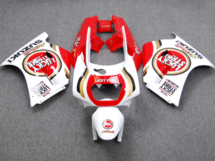

    ich schreibe hier mal eine kurze Erklärung der Firma AddMotor zur Qualität der Verkleidung !
    Dear Ralf,
    Thank you for your mail.
    First , the ture is , CBR600RR are used the Injection mold to make , this is 100% fit.
    But RGV 250 VJ22 93 are not the Injection mold(The whole of China are not Injection mold), But this mold, we sell many sets, based on our experience, the fitment is good.
    And the lucky strike is this link http://www.addmotor.com/pic/s21/s2113-01.jpg
    You see is right.
    Best wishes
    Addmotor
    Erklärung ich habe eine Verkleidung für die CBR600RR / Repsol bei Bikeandmore gekauft und darauf war ein Sticker der Firma AddMotor , so bin ich eigentlich zu dieser Firma gekommen !
    Ich wollte aber eine andere Version der RGV250 Lucky Strike Suzuki Verkleidung , die haben Sie dann für mich gemacht oder vielleicht auch zusammengesetzt , egal es passt halt !
    Vorne passt Sie uneingeschränkt , der Kunstoff ist vielleicht nicht so biegsam aber irgendwann bricht auch mal das Original , die Löcher passen ( habe ich aber bischen aufgebohrt , damit mir die Schrauben nicht den Kunstoff aufbrechnen z.B Halter für Scheinwerfer , Verkleidung seitlich und Halter hinten für das Licht , hält Super ) und Halter sind montiert aber ohne Klammern die müssen vom Original übernommen werden
    Hinten passten nur die 2 Montagepunkte für das Licht an den Seitenteilen nicht mehr , aber das Licht kann man auch an den Mittelteil verschrauben und von unten kommt ja auch eine Schraube an Licht das hält !
    Lieferumfang
    Komplette Verkleidung , Windschutzscheibe , Felgenaufkleber und ein 2Komp. Kleber , falls man einen Halter umkleben müsste oder möchte !
