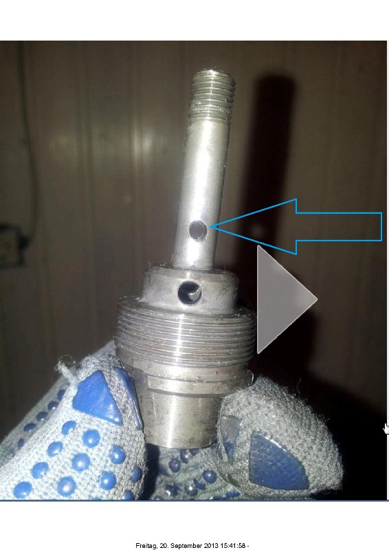

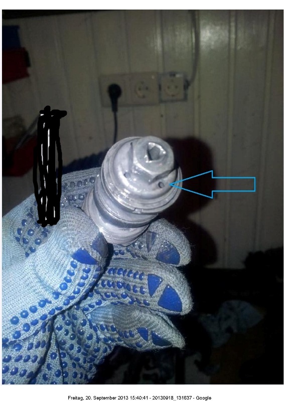

  • Hallo Gemeinde.
    Werde jetzt an meiner Dämpferpatrone der GSXR-Gabel folgende Änderungen ausprobieren und durchführen:
    (Für Nachahmer, Angaben sind ohne Gewähr ! :teacher:, dieser Tip kam auch nicht vom Michl ..)
    - Einheit Dämpferventil abändern. (gibt es 2x innerhalb Patrone) - Bild1
    - Dämpferventil (oben) Bohrungen auf der Lochscheibe von 2 auf 2,5mm
    aufbohren - Bild2
    - Unten dto.
    - Dämpferventil (oben) demontiert, Bohrungen im Kern , von 3 auf 3,5mm
    aufbohren Bild3
    - Dämpferventil (unten) montiert, in Führungsstange , dto. von 3 auf 3,5mm
    aufbohren Bild4

  • Hallo.
    Habe fetig! :teacher: Arbeiten abgeschlossen.
    (Nach 3-4 Wochen Tests mit teilweise 5 gefüllten Gabelholmen.. :nuts:)
    Ergebnis top. Gabel ist nicht wieder zu erkennen.
    Dämpft und federt jetzt sehr feinfühlig.
    Shimpaket wurde noch abgeändert.
    Thema kann geschlossen werden.
    (Infos nur noch über PN)
    Grüsse Mik
