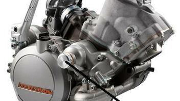

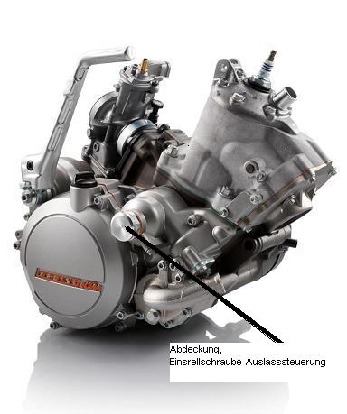

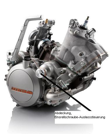

    an die Auslass-Steuerung hatte ich auch schon gedacht,
    aber leider nirgens eine Beschreibung dazu gefunden.
    Im KTM-Handbuch steht da leider dazu nix drin!
    Das Foto ist gut um das Teil mal zu lokalisieren :D
    aber wie drehen/einstellen/prüfen ?
    (ich hatte letztmals vor ca. 25 Jahren mit den Yamaha Auslass-Walzen zu tun....)
    DANKE!
    !! EGAL ob 2 oder 4 Takte, Hauptsache RACING !!
    Einmal editiert, zuletzt von Hans ()
  • umpf.... ist schon eine weile her meine exc zeit,
    den deckel ab, darunter ist eine einstellschraube, im uhrzeiger mehr drehmoment, entgegen mehr spitzenleistung... kann auch anders rum sein 8), kaputt machen kannst nix, einfach mal ganz auf und mal ganz zu drehen und fahren, wirst den unterschied deutlich merken....
    Original von walter
    hab heute mal diesen Deckel abgeschraubt.
    Darunter eine "Schraube" für 19er Schlüssel die man rein /rausdrehen kann.
    Ist das diese "Einstellschraube"??
    Hab die mal 2mm weiter rausgedreht und der Junge ist mal durch´s Dorf (mir wars zu kalt zum fahrn). Aussage eines 16jährigen: "...ich glaub es ist jetzt besser, aber noch nicht so..." :face_with_rolling_eyes:
