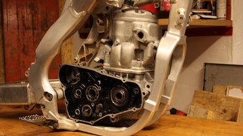

Achso, nein ich bin bisher nur den Serienauspuff gefahren. Der Funktioniert ok, aber für das 2015er Gerät möchte ich neben dem Fahrwerk auch beim Motor weiter kommen als bisher.
...fertig zum schweißen
Da musste die Fräsmaschine aber eine Weile arbeiten!
Fürs Schweißen wäre es vielleicht besser stumpf aufzusetzen. Am besten als Rohr, dass das gefräste Teil nicht die ganze Wärme beim Schweißen abzieht.
Wichtig: sind die integrierten Motorhalterungen später kein Hindernis beim Motorausbau? Bei der CRF sind die vorderen Halterungen demontierbar. -
