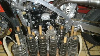

Getriebeübersetzungen , ich glaub ich hab ein Luxusproblem mit dem HONDA RS500R Werks-Getriebe-Set.( ca 600 oder mehr versch. Variationen)
Da seit ihr mit der RGV doch gut dran.

Getriebeübersetzungen , ich glaub ich hab ein Luxusproblem mit dem HONDA RS500R Werks-Getriebe-Set.( ca 600 oder mehr versch. Variationen)Da seit ihr mit der RGV doch gut dran.
rs,
da kann man nur hoffen, dass Du ein Data Recording hast!
Damit kann man, wenn man es kann, schön sein optimales Getriebe bauen!
Roland, bitte weghören: Unserer hat das mit der 125er FGR immer so richtig genossen!
Es ist ein schönes Gefühl, wenn alle Gänge nahtlos passen!
