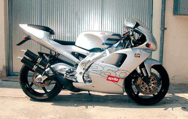

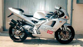

  • versuch die von der RS125 zu bekommen. ist aber auch nur carbon-hülle. da wiegt einer so viel wie meine komplette JL. :D
    montiert und schlecht beleuchtet
    http://ds02.dieitexperten.de/~mb/rs/CIMG2939.JPG
    und ich glaube nicht, dass da IRGENDJEMAND nachgucken wird, ob das die von der 125er sind, oder vielleicht von der 250er.
    also...wenn jemand den unterschied erkennt zwischen originaler und zubehör-anlage ist das schon hochgegriffen. aber von zig tausend motorrädern die passenden ESDs zu kennen halte ich für unmöglich!
    der sieht e-nummer und "aprilia" und das reicht JEDEM.
    ich meine, die e-nummer ist ja auf jedem beschissenen teil vorhanden und wird nicht überprüft (es sei denn unfall-relevant und das sind ESDs/Auspuffanlagen so gut wie NIE. es wird auf bremsscheiben, felgen, reifen, beläge, lichtanlage und so weiter geschaut, aber doch nicht, ob du einen anderen ESD dran hattest).
