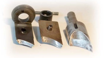

    Hast du an den Schiebern selbst rumgebastelt oder machen lassen (wo? was ist gemacht worden?)
    Aber hört sich für mich nach zu vielen Unwägbarkeiten an um da was sagen zu können.
    Evtl ein typischer Fall von vielen Baustellen gleichzeitig aufgemacht (Anlage, Schieber, Setup).

    an den Schieber kann man nicht viel falsch machen. Mehr als andere habe ich autodidaktisch nicht gemacht......zwar zögerlich, da ich keinen Ersatz hatte, aber es funktionierte sehr gut.....theoretisch und auch praktisch. Also, wenn man in den Auslass mit montierten u. aufgezogenen Schieber schaut, sollte der Umstand schon in die Augen springen, den man optimieren könnte.

  • Hi!
    Hab meine Schieber machen lassen. Das was ins Auge springt wird da genau NICHT gemacht, bringt angeblich nix... :nixweiss:

  • Moin!
    Sieht gut aus. Aber nicht vergessen: Nimmst für Spitzenleistung zu viel an Unter- oder Mittelteil weg dann dichten die Schieber nicht mehr sauber am Kolben ab wenn sie runtergefahren sind! Dann geht aber in der Mitte nix mehr...
    Aber ich sehe keinen Grund dafür an den Schiebern selbst rumzufräsen wenn man das in bewährter Qualität auch für nen Hunderter machen lassen kann, nun seis drum...
    Gruß J-C
