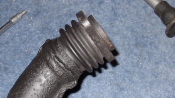

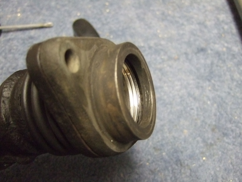

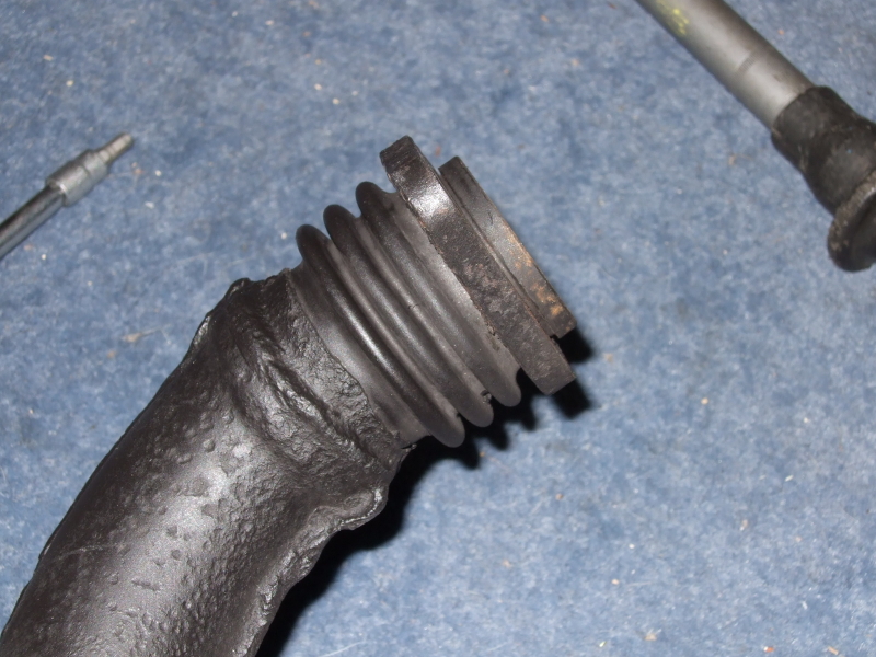

    hab dann grade auch noch mal bei mir nachgeschaut, hab den ganzen rummel ja noch hier liegen.
    logo, ihr habt recht
    somit kommt die kupferdichtung wohl zwischen rohr und flansch... wobei ich sagen muss, das die gebrauchte kupferdichtung noch 1mm dicker war, als die alupressdinger... wäre also interessant, wie dick die kupferdichtung neu ist... vielleicht kann man darüber ja den ein oder anderen mm ausgleichen
    die andere dichtung kommt dann wohl aussen zwischen den beiden flanschen
    mit anderen worten.... wenn du nun kein durchgegammeltes falt/wellenoderwieauchimmerblech hast, sollte es eigentlich auch reichen, wenn du da ne gute abdichtung zwischen erzielst
    zudem läuft man dann auch nicht gefahr, das bei erneuter weitung/in die länge ziehen, die dichtung fröhlich im anschluss umherwandert
    edit:
    oder einfach den ganzen rummel im schraubstock einspannen und den flansch wieder passend nach unten "kloppen", so das die dichtung wieder packt und passt
    William Faulkner 1897-1962
  • Den Balg länngt man, wenn man da 2 Dichtungen zwischen steckt und dann das ganze
    mit Kraft zusammenzieht.
    Es geht aber auch wieder in die andere Richtung. Im Orginal schaut das Innenteil genau
    10 mm heraus. Mit zwei Montierhebeln die man unter die Kante einharkt bekommt man
    das ganze in die andere Richtung.
