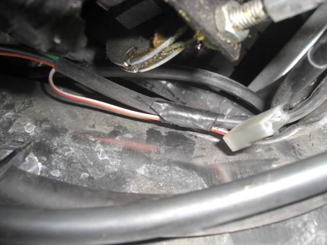

kann mir jemand verraten was es mit diesem Kabel/Stecker auf sich hat?
Weiß-Rot, mit Stecker, finde aber keinen anderen offenen Stecker, sprich er hängt halt so rum:)
Er verschwindet im Kabelbaum wie im Bild mit grün, blau, orange. Im Stromplan vom WHB finde ich das Kabel aber nicht ![]()
Wäre über jeden Tipp dankbar ![]()
Zur Vereinfachung. Der Stecker befindet sich auf Höhe des Kühlwasserdeckels, geht in Fahrtrichtung an der rechten Rahmenseite rauf.
Was ist mit diesem Kabel - Stecker?
kommt vom zündschloss richtig?
wird bei der 250er nirgends angeschlossen. zündschloss wird so auch in der rs 125 verbaut und dort hat das kabel irgendne funktion beim 123er rotax.
.....ist mir beim Aus u.- Zusammenbau auch aufgefallen und ich habe mich nicht getraut hier noch zusätzlich eine Anfrage zu posten. Aber, somit ist das ja nun auch bei mir klar....habe doch tatsächlich angenommen, dass es evtl. ein Anschl. für einen Analysegerät sein könnte
es ist die stromversorgung für die alarmanlage.
Damasl gab es sowas bei aprilia als optional so wie auf jedem motorrad von aprilia, deswegen das kabel.
