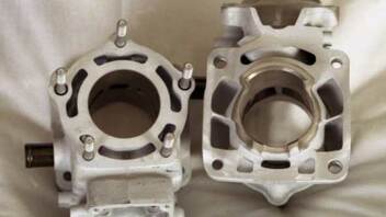

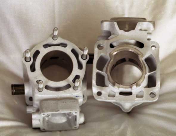

Sind das 21er oder 22er Zylinder??
steht da nix mit e2/e3 oder nen datum drauf???
mach doch mal nen paar andere bilder, auf denen ist fast ja nix zu erkennen ![]()
Cylinders. The VJ21 was available in 2 versions - J/K and L. The J/K cylinders do not have any markings other than 249cc and the date code on a bulge on the L/H side of the cylinder.
The L cylinders are marked 12C on the opposite side to the 249cc
The VJ22 cylinders are marked 22d0, and Aprilia RS250 cylinders are marked 22d5.
21er haben keine Paßhülsen für den Zylinderkopf.
Also sind es 22er
stimmt, sind 22er
sieht man auch an den Kanälen, bein 21er sind die Kanäle nahe dem Steigkanal wesentlich kleiner!
Also mein 88er Zylinder hatte definitiv paßhülsen
ZitatAlso mein 88er Zylinder hatte definitiv paßhülsen
Am Kopf?
die erste 21´er variante, hat definitiv keine passhülsen am kopf, da hat der psw wohl recht ![]()
wie es bei der zweiten ausschaut, kann ich leider nicht sagen... wie gesagt, die sollen den der 22´er sehr ähneln, mehr weiss ich leider auch nicht ![]()
Habe einen Vj21A Zylinder bj.88 steht drauf! und 100% sind da paßhülsen verbaut!

Klar auf der kopfseite!
