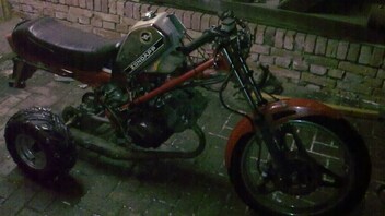

Was ist da mit meinem Vergaser los?

Ob zu helfen ist wird sich erst noch zeigen.
Ok, ich merke mir das Angebot. Schonmal ein Dankeschön im Vorraus!
Nach den Feiertagen werde ich mal versuchen mit einer kleineren Hauptdüse die Überfettung in den Griff zu kriegen, man wird sehen.Übrigens: faeka.. obwohl der Motor gequalmt hat wie nichts Gutes, ist es mir vor deinem Tipp nicht in den Sinn gekommen, dass es möglicherweise ein zu fettes Gemisch ist :D Obwohl jetzt Ferien sind sollte ich ab und zu vielleicht doch mal mein Gehirn benutzen
aber wenn das teil soooo fett läuft, das nur das abschalten der benzinzufuhr für ein kurzzeitiges aufheulen sorgt.... ist da sicherlich mehr als nur ein zwei hauptdüsengrößen im argen....
wer weiss, vielleicht hat da auch jemand, genau wie bei meiner mt5 damals, die hauptdüsen mit nen bohrer aufgebohrt... ganz nach dem motto, wo viel benzin durch geht, muss auch viel leistung entstehen
:biggrin:an sonsten, schau dir auch noch mal die vergasernadel an... nicht das die gar nicht nach oben fixiert ist und somit auch nicht eintaucht , sondern nach oben weg verschwindet beim gas weg nehmen
nadel-clipp-position selber, sollte auch org, sein -
Ja, die Nadel taucht ein. Hab nach Abriebspuren am Gasschieber geschaut, nichts. Also die Funktioniert. Ich probiere es nach dem Feiertagsstress einfach mal mit einer kleineren Hauptdüse.
So, kleinere Hauptdüse ist drin und der Motor läuft super. Vielen Dank für die Tipps!
