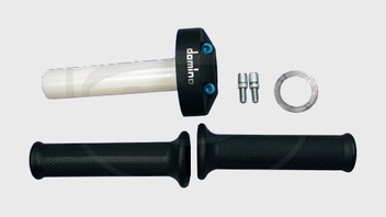

Hallo Silvio,
konnte einen finden der passen könnte. Und zwar der Domino domino 1335.03
Könnte ich Dir für 64,95 EUR odern.
Diese Infos hab ich zu dem Teil.
- Domino Gasgriff für2 Seilzüge ideal für 250ccm Rennmaschinen
- Schrauben aus eloxiertem Aluminium
- Maximaler Weg des Seilzugs 66 mm (36/74°)
- Schwarze Griffgummis
- Verstellschrauben zur Einstellung des Zugspiels
Torsten

Würde mich da eventuell auch bei dir anhängen, wenn ich darf (wollte den Griff schon fast bestellen). Was ich noch gerne wissen würde ist, die 66mm sind bezogen auf den max. möglichen Seilweg, oder? Was geben die beiden anderen Werte genau an? Einer ist der Drehwinkel am Gasgriff oder? Was kostet dazu noch der Versand nach Österreich?
Liebe Grüße,
Stefan :)
Hallo Stefan,
ja, die 66mm ist der max. möglichen Seilweg. Die ° Angaben kann ich DIr auch nicht genau sagen, was die bedeuten. Könnte evt. bedeuten dass bei 36° die Grundposition ist und bei 74° die Entposition.
Bitte per Mail an info@rgv-shop.de bestellen. Versand nach Österreich läge bei 11.- EUR wenn nix anderes oder nur Kleinteile dazu kommen.
Torsten

Wenn ich nicht irre, handelt es sich dort doch genau um die genannten Gradangaben.
So gibt es zwei Versionen, einmal mit Vollöffnung nach 36° und einmal nach 74° ?!?
Es gibt einen, der ist allerdings für zwei Seilzüge, einen zum öffnen und einen zum Schließen der Vergaser. In wie weit man den nehmen könnte, in dem man nur einen Zug verwendet kann ich nicht sagen, aber der eine oder andere aus dem Forum bestimmt.

Hi
der Vollständigkeit halber:
da ich mich die Tage bisl schlau gemacht hatte.......66mm ist wie schon erwähnt der max. Hub.
Das in der Klammer sind 36mm bei 74° am Griff. Mit diesem Wert werden die Domino griffe in der Übersetzung unterscheiden.
Der direkteste hat 36mm bei 66°.
