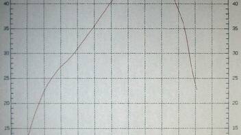

  • Genau 46PS und 28Nm :nuts: :D
    Ist ein Simsonmotor, wie schon erkannt, mit rs 250er Zylinder.

    ...und im Anhang die letzte Leistungskurve

    Die Leistung ist für den Motor einfach nur abnormal...
