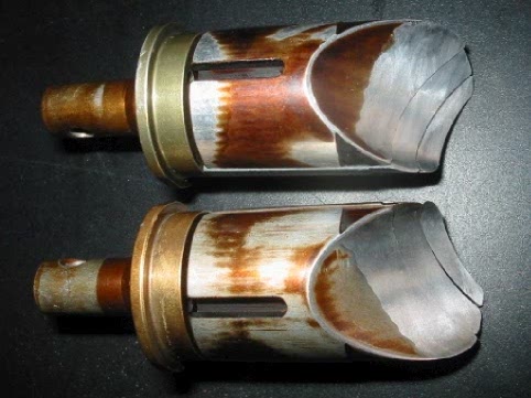

  • .. nur die toleranzen zu egalisieren wird die welt nicht bringen, wenn dann die schieber im zylinder aufspannen und sie dem auslasskanal angleichen...
    links bearbeitet - rechts standart
    Original von walter
    .. nur die toleranzen zu egalisieren wird die welt nicht bringen...
    moin walter,
    das hatte ich auch nicht gedacht o. gehofft. Meine Frage war ja auch, ob man das evtl. messtechnisch o. anders feststellen kann. Ich meine das ja so, dass es doch recht große und stellenweise unterschiedliche Toleranzen sind....jedenfalls an meinen Schiebern.
    Wenn ich nicht diese Furzidee nach meiner Nachtschicht gehabt hätte, hätte ich es mal ablichten können. An dem Satz Schieber des stehenden Zylinder, waren mehr als deutlich unterschiedliche Spaltmaße an den beiden Schiebern sichtbar. Und zwar so deutlich, dass selbst im geöffnetem Zustand, eines der Oberteile eine derartige Kantenstellung hatte, dass hier der ganze Siff unter das Oberteil und somit auch zwischen das Mittelteil gedrückt werden musste. Und genau dieser Schieber am stehendem Zylinder, zeigte die meisten Abriebspuren und Schleifspuren am Oberteil auf....:mecker:...und da mir das die ganze Nacht so durch meine Synapsen ging, musste ich da was machen, dass konnte und sollte so nicht bleiben....:aha:....und als ich mir die Dinger so anschaute und darüber eine Kippe zog, legte ich los und ging nach erfolgreicher Erledigung nach gut zwei Stunden in meine Koje und konnte wieder ruhig schlafen... :daumenhoch

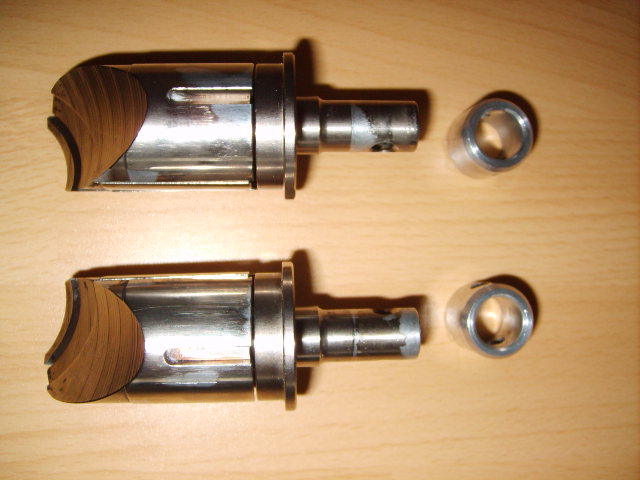

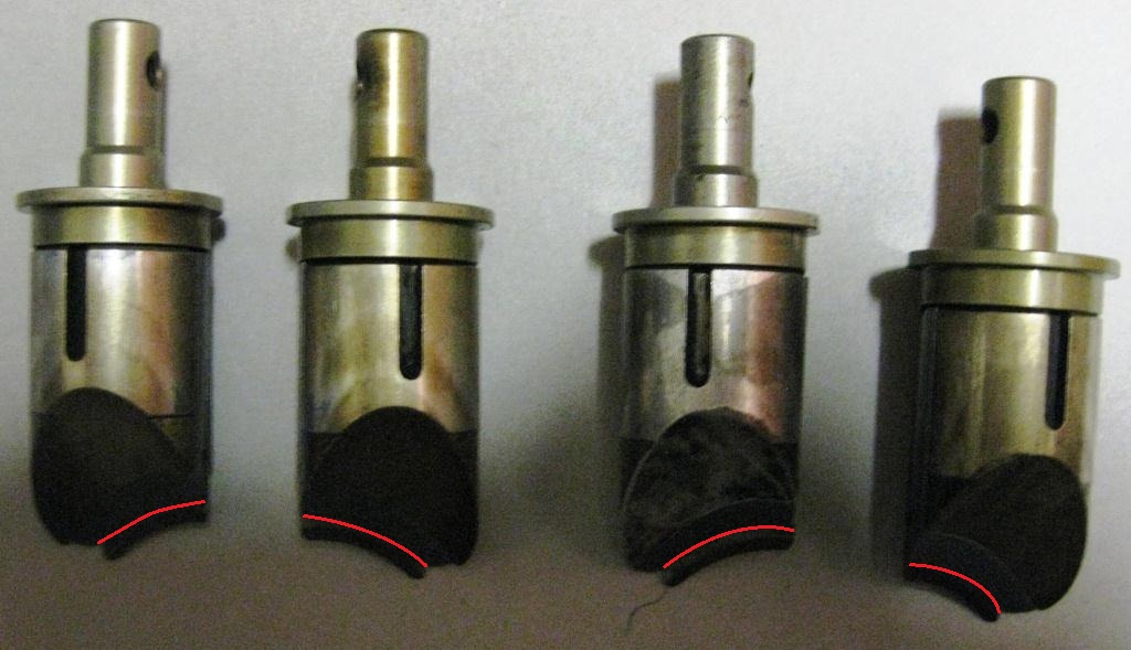

  • Also meine Ober und Mittelteile passen ganz gut, das einzige was bei mir aus der Reihe tanzt sind die Unterteile, die stehen richtig doll über. (wie auf meinen Bildern zu sehen ist)
    Ich werde die Unterteile einfach bei der nächsten Schieberkontrolle angleichen. Wenns nix bringt hab ich wenigstens was zu tun gehabt :D
    Bei den bearbeiteten von walter steht auf jedenfall nix über!

    wo ich die Schieber in den Händen hielt, da sah es auch so aus als ob alles passte. Da ich aber auch den Zylinder gezogen hatte und hier vergleichen konnte (offen & zu) konnte man die Toleranzen zum Teil mit dem Finger deutlich spüren und nicht übersehen.
    Im eingestecktem Zustand hatte ich dann das Maß genommen (angeritzt) und immer wieder nach dem Feilen&Dremeln, eingesteckt und verglichen.....und das immer wieder bis es passte.
