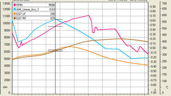

    here's what the logger shows. I'm keeping it simple and showing the front pair of cylinders. normally, the EGT from both cylinders rise and fall pretty much in synch.
    sunday night- hits 9600 rpm and misfire sets in . blue line is acceleration in G. See where accel peaks and starts to come drop- that is where misfire started and acceleration dropped off. light tan line is left front cylinder. dark brown line is right front cylinder. and once it misfired - it stayed cold for quite a while, cruising down the freeway at light load it eventually warmed back up and matched the right front again.
    (hier Datarecording mit 9600rpm betrachten)
    now, here's a run today. the RIGHT front cylinder drops out, but now it's happening at 5000 rpm. Right front goes cold and left front keeps working.
    both plugs are powered by the same coil. I did not swap the front carbs. so, the misfire jumped from left to right side today. On the rear, misfire has stayed with the left side. installing brand new plugs made no difference, in fact it is steadily getting worse no matter what I change or swap!!
    (hier Datarecording mit u.a. 5100rpm betrachten)

  • Wo hatn der Kollege die Thermoelemente verbaut? Im Endrohr? Wie kommt der denn auf die Temperaturen bei den Drehzahlen. Dem Verlauf und den eigentlichen Werten nach stimmt da irgendwas ganz grundlegend nicht. :nixweiss:
    Nach dem Schaltvorgang auf Bild2 hätte die EGT einbrechen müssen. Die Drehzahl fällt um 2500rpm und die EGT steigt munter weiter :nuts:
  • :nixweiss:
    hab's 'mal weitergeleitet. Aber hast wohl recht Daniel. Was das generelle Temp-Niveau angeht, der ist halt nur kurz um den Block getestet, die Eule war sicher noch nicht annähernd warm. Und wenn er dann beim 1.Mal Erreichen der 9600rpm die Fehlfunktion hat, dann war die ja gerade mal am Afag von ihrem gut wirksamen Resobereich. Mit den TZ-Zylindern geht die ja gute 12000rpm denke ich, hab das Dynosheet gerade nicht parat.

  • Ich hab jetzt auf die Schnelle leider keine Auswertung mit EGT parat, die ändert sich bei mir beim Fahren aber auch nicht mehr so dramatisch. Wichtig wäre es zu wissen WO er die Sensoren platziert hat. Gewickelt sind die Birnen vermutlich nicht?!
  • Hi,
    ich meine, dass er den Abstand laut AIM-Anleitung bei 100mm ab Kolbenhemd hat. Gewickelte Birnen? Glaube ich nicht.
    Lese aber gerade, Fehler konnte behoben werden. Drehschiebersetup war geändert und noch nicht bei hohen Drehzahlen betrieben worden.
    Gruß und trotzdem Danke, für die, die sich das hier oben auf englisch reingepfiffen haben.
    Carsten
  • Frag aber mal bitte nach nem Diagramm unter Vollast wo man Drehzahl und EGT sehen kann, würde mich sehr interessieren. Scheint ja sehr kühl unterwegs zu sein der Kollege. :nixweiss:
  • er kühlt mit großen Vergasern und Auslasszeiten :biggrin:
  • Also, das ist sehr interessant, ich habe mittlerweile alles versucht zu lesen was es irgend wo zu lesen gibt über die Abgastemp., wenn ich das richtig verstehe bleibt sie um so kühler je besser die Ladung in mechanische Energie umgesetzt wird, durch ideale Verdichtung und effektives Quetschen! Kann das hier jemand so bestätigen? Ich habe mittlerweile hier zwei Motoren am laufen, wo ich die Auspuffanlagen auf 550Grad gebaut und abgestimmt habe, die ersten Fahrten offenbarten ein maximales Drehmoment viel zu früh, hab dann gedacht ich bin zu fett und hab magerer gemacht, konnte ich bis zum Abriss der Sprittsäule machen, also extrem zu mager, ohne das ich die EGT über 400Grad bekam, mußte dann die Anlagen dementsprechend kürzen. Bin mir aber nicht sicher ob das der richtige Weg ist, da ja die Fahrbarkeit und vor allen Dingen das nutzbare Drehzahlband eingeschränkt werden. Wäre schön wenn da jemand was zu schreiben könnte.
