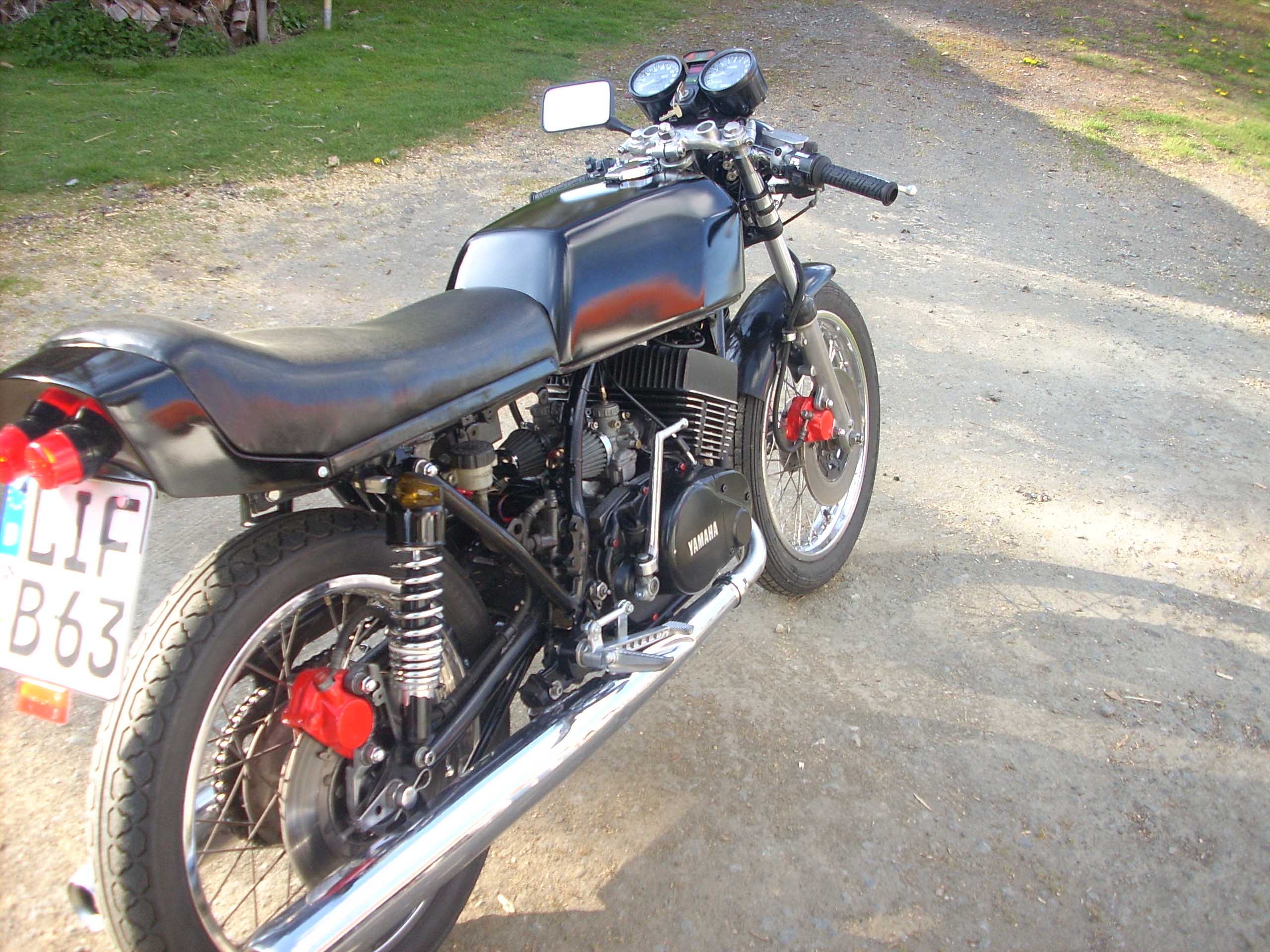

  • Nimm die Anlage der YPVS. Die ist wesentlich besser in der Leistungscharakteristik als die der 350LC. Ich habe eine an einer RD350 BJ74 (runder Tank) montiert und bin folgendermaßen vorgegangen:
    - Raaskanlage montiert
    - Flansch abgesägt und Flansch von aletm Auspuff angeschweisst.
    - neuen Halter an den Auspuff geschweisst und montiert.
    Ergebnis: Maxdrehzahl 8700 und mehr Schub
