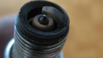

Hab heute bei meiner RGV mal die Kerzen gecheckt. (ca. 300 km nach Neuaufbau)
Hab sie bis kurz vor meiner Haustür ordentlich gedreht...
Fahr ne "alte" Arrow, mit originaler Bedüsung (22D7) sonst ist alles original.
(Motul 710, Super Plus, NGK Iridium BR9ECMIX)
Die Spitzen der Kerze sind leicht grau, der Rest schwarz.
Eigentlich sollte die Bedüsung der Hauptdüsen ja etwas zu fett sein (laut Arrow)
Hab mal durch die Kerzenöffnung auf die Kolben geleuchtet und die sehen (soweit man das sehen kann) schön braun aus.
Muss ich mir wegen den grauen Spitzen sorgen machen (eventuell bei den PWJ etwas fetter gehen?)
Nach Fahrten im mittleren Drehzahlbereich sehen die Kerzen schwarz aus.
Da könnte ich ja mit den Hauptdüsen etwas magerer gehen.
Was sagt ihr dazu? Möchte keinen Hänger riskieren...
