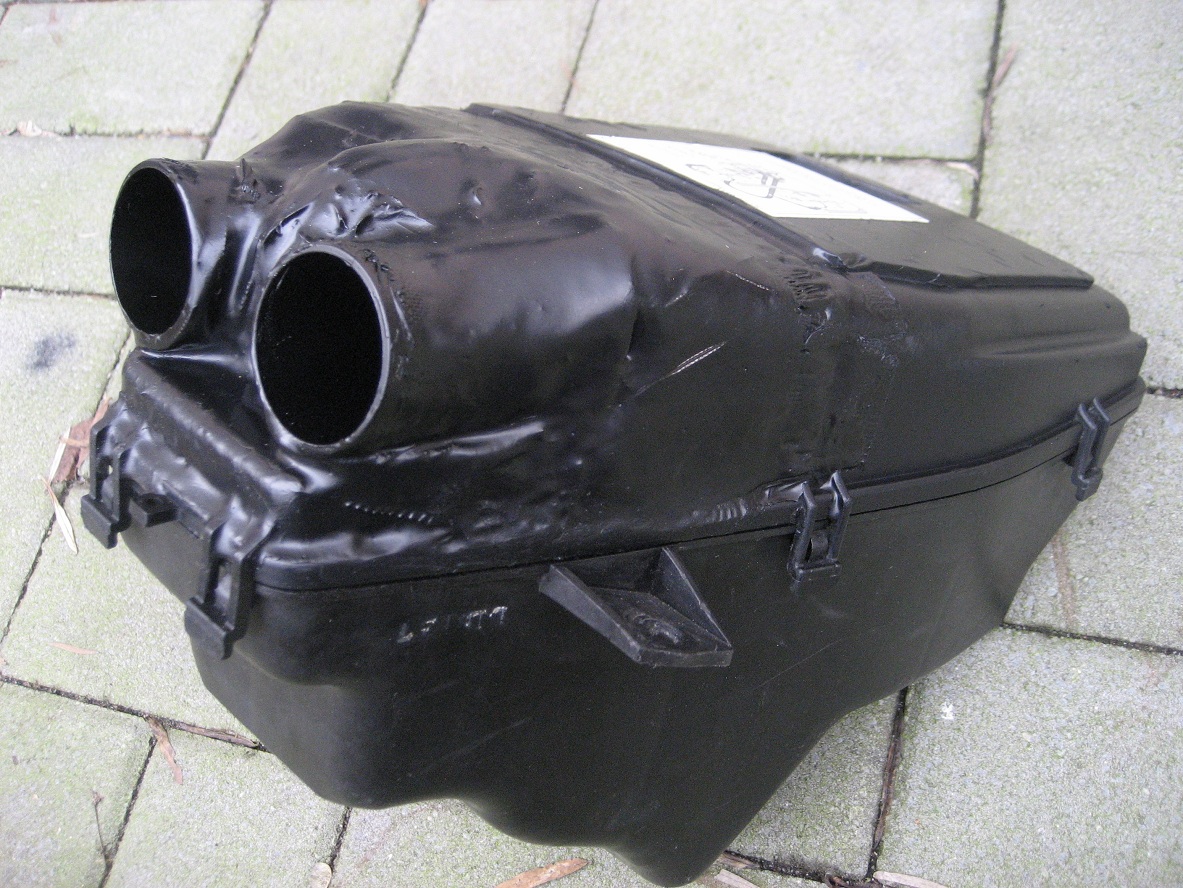

Vom ansprechverhalten ist meiner meinung nach die 93er version unschlagbar,das merkt man schon.Mit meinem umgebauten deckel,werd ich in der heide schwarz auf weiss sehen,was dabei rauskommt,wenn man den querschnitt krass vergrössert,diese variante,konnte ich aber nur mit dem "alten"deckel vor 93 verwirklichen weil mehr platz zum arbeiten war.Er ist absolut fahrbar,aber subjektiv ist für mich der 93er deckel das non plus ultra.

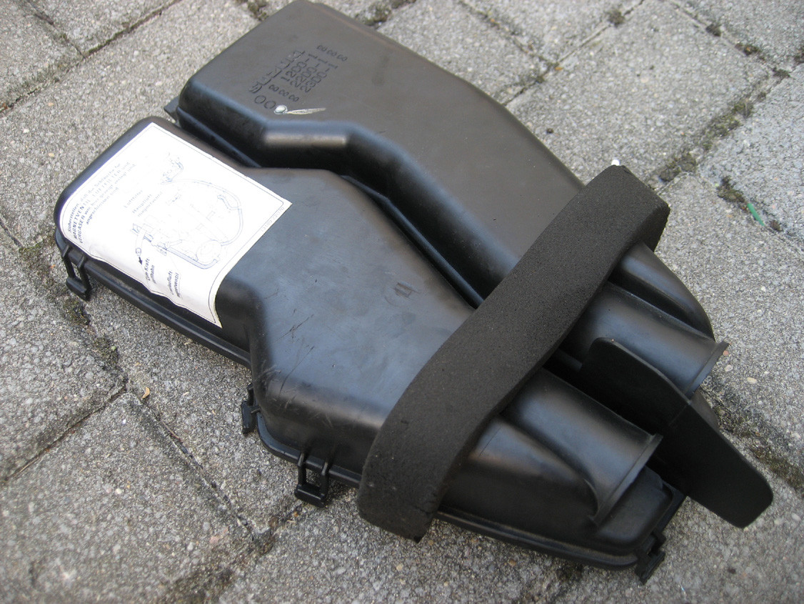

Auf den beiden bildern sieht man noch einmal,wie die ausgeprägte trennung des deckels der 93er airbox vollzogen wurde.

das mit den großen rohren in den ´93er deckel geht schon, hab ich auch schon gemacht, mußt nur die originalrohre sehr sauber austrennen.
da danach die eintrittsöffnungen der großen rohre sehr eng beieinander liegen haben wir dazwischen eine längere finne montiert. sieht halt nicht ganz so schön aus, aber unter dem tank siehts ja keiner....
