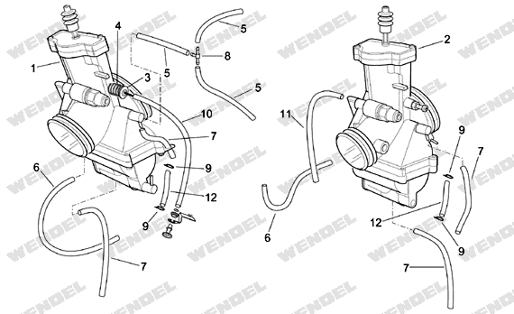

  • Also läuft nach der ganzen Geschichte schonmal recht gut war mir aber immernoch recht unsicher welcher der 2 SChläuche jetz das Leerlauf NLS war deswegen hab ich von der Geschichte erstmal die Finger gelassen.
    Wobei ich nach wie vor finde dass sie im unteren Bereich nicht so richtig schön Gas annimmt würde an sich instikntiv erstmal kräftig mit der Leerlaufgemischschraube spielen um das zu verbessern aber die such ich an der LD01 vergeblich :nixweiss:

    die NLS arbeitet auch im unteren drehzahlbereich, darum wirst du dich wohl kümmern müssen :teacher:, und eine "leerlaufgemischschraube" an der du spielen kannst wirst bei der LD01 nicht finden, weil die hat keine :aha:
    Bildnummer 5 -> Minderluftschlauch-> ein Ventil-> zwei Vergaser, daher das T-stück am Schlauch.
    Bildnummer 6 -> Höchstluftschlauch -> zwei Ventile, -> zwei Leitungen jeweils eine direkt zu den Vergasern...

    Testen: Die Schläuche vom Leerlauf-NLS einfach mal zu machen. Das sind die Schläuche die vom Lufi her gesehen LINKS an die Vergaser gehen und zusammen an einem Ventil enden. Schläuche am T-Stück abziehen und zum Vergaser hin mit passender Schraube (M5?) zumachen.
    Vorher checken ob die Schläuche wirklich an die Vergaser gehen, man weiss ja nie was die Vorbesitzer so gebastelt haben :nuts:
    Von den Schläuchen die rechts an die Vergaser gehen sollte je einer am Magnetventil links am Rahmen und einer am Gaszugverteiler angeschlossen sein.
