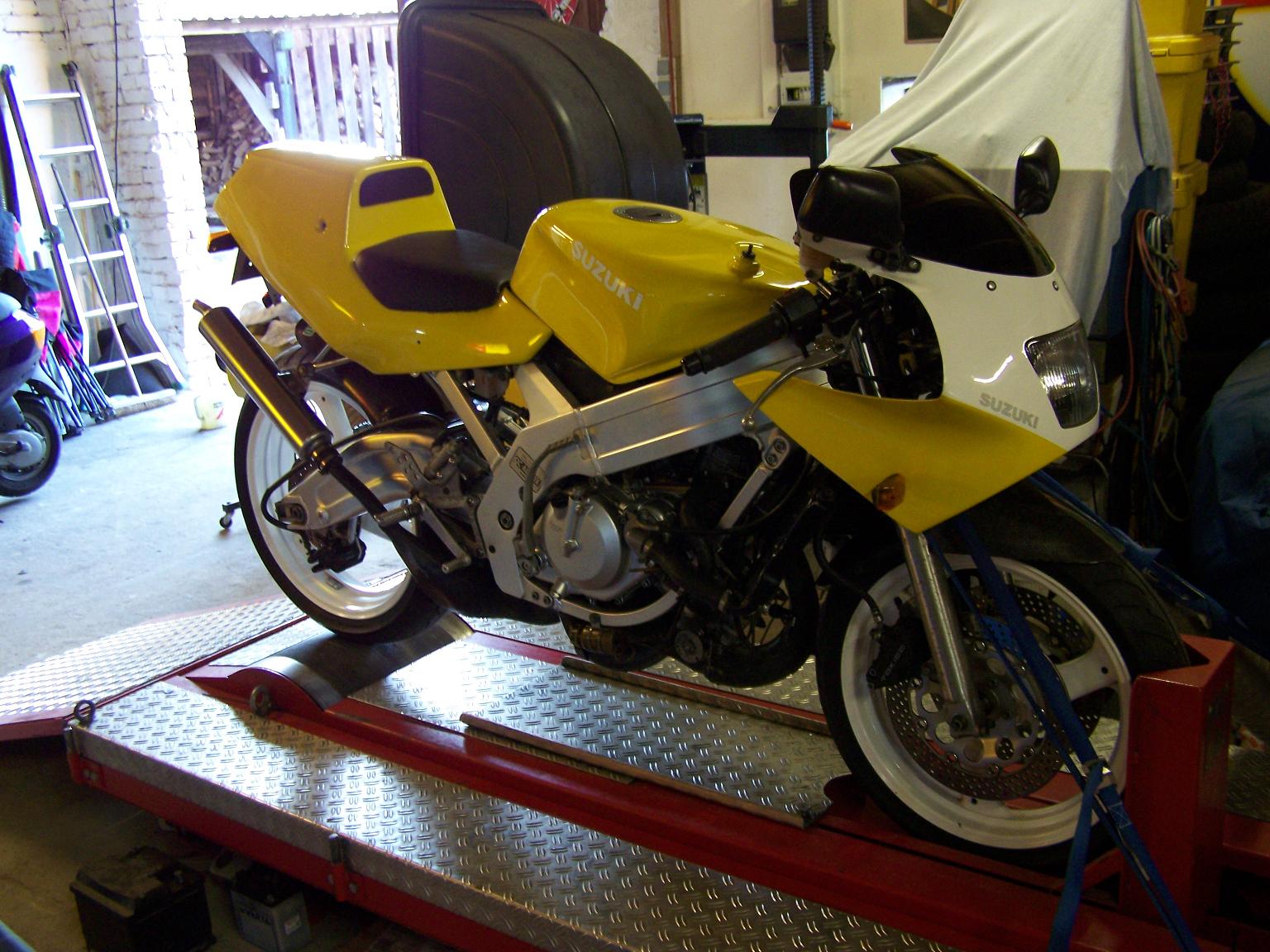

    ich habe mir vor einiger Zeit eine RGV 250 VJ21 BJ 89 gekauft, diese wurde schon mit einer GFK Kanzel und Heck ausgestattet.
    Nun hab eich das Moped soweit technisch in Ordnung, fehlen tut mir aber noch die Verkleidung links + rechts und mitte.
    Das Problem habe ich nun bei der Zuordnung der Teile.
    Weiß einer von euch ob die Kanzel für VJ21 ist oder von den Nachfolger?
    Oder besser noch welche Seitenteile zu den Rest passen würden, egal ob GFK oder Original Plaste.
  • kanzel ist 21´er, tank 22´er und das heck... !? auf jeden fall nicht org.
    William Faulkner 1897-1962
  • Hallo,
    ich wills nicht behaupten, hab mir meine eben noch mal angeschaut.
    Sollte eine von n´er 21 er sein. allerdings sind die Spiegel andere
    und die Löcher sind zugespachtelt.
    Gruß Klein Hacker
  • Hi,
    der Sitz ist ein 21er Nachbau. Bei Verwendung 22er Tank und 21er Sitz passt der Übergang Tank/Sitzbank nicht so richtig.Die fehlenden Verkleidungsteile müssen von VJ21 sein, 22er passen nicht.
  • Hi,
    vielen dank für die Identifizierung der Teile.
    Das bringt mich schon mal weiter bei der Suche nach den Seitenteilen.
    Das dort ein 22er Tank drauf ist wußte ich auch nicht.
    Hoffentlich passen die VJ21 Plaste Seitenteile auch zur Nachbau GFK Kanzel, wollte die eigentlich am Moped drann lassen.
  • Orginalverkleidungen wie Nachbauverkleidungen passen zusammen. Besorge dir einen VJ21 Tank, dass sieht besser aus.
